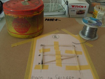

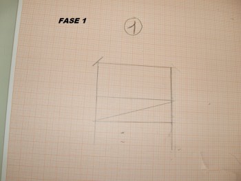

allora ..premetto io i dico il mio sistema..sicuramente ci sarà di meglio ma questo e semplice..
fase 1) io prendo un foglio millimetrico(lo trovi in cartoleria) e faccio un disegno del pezzo da produrre
uso questo foglio perchè permette misure e linee rette precise.ma puoi usare anche un semplice foglio a quadretti.

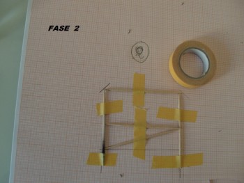

fase 2) taglio i tondini nella misura desiderata e li posiziono sul disegno.fermandoli bene bene con del nastro adesivo
non si devono muovere.

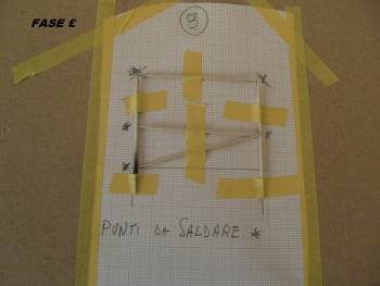

fase 3) ritaglio il disegno e lo posiziono su di un piano solido(non usare materiale plastico,meglio legno o se hai una mattonella da buttare) io uso del compensato di spessore medio. e rifermi il tutto ben saldosempre con nastro adesivo
fase 4) passi alla saldatura.fai ben scaldare il saldatore) se hai un saldatore con la misurazione dei gradi stai su i 350/400 il mio arriva massimo a 450.ma non vado mai sopra i 350/400.) metti un po di pasta stagnante nel punto da saldare( fai attenzione che non si muovini i pezzi)dopodichè ci vai sopra con lo stagno(sempre con attenzione che non si muova i pezzi)vedrai che al contatto con la pasta si scioglie e penentra nella giuntura...non insistere più il gioco e fatto.....aspetta che si raffreddi e passa all'altro punto.Magari se c'è qualcuno più esperto dica la sua.....2/3 campane suonano meglio di una.... BAY BAY
