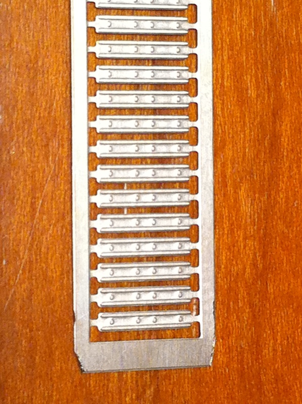

Se mi fornisci i disegni o almeno qualche dritta li possiamo fare in fotoincisione. Magari interessano anche ad altri.
Ho già fatto le piastre di giunzione delle rotaie per il cod. 75:
Uploaded with ImageShack.us
Molto interessanti le piastre, ne hai anche per rotaie in cod. 83?
Dubito però, che in fotoincisione si possano realizzare gli attacchi che realmente aggancino la suola della rotaia. Ben lieto comunque di essere smentito.

Anche noi tempo fà facemmo fare per il nostro plastico le piastre per giunzioni rotaie, le abbiamo iniziate ad usare ....un giorno forse finiremo di montarle a tutto il plastico, al tempo le avevamo anche date a chi ne aveva fatta richiesta.
ottimo argomento !
Si vanno bene anche per il cod. 83.
Ma l'argomento é troppo interessante e ci ritorneremo su.
