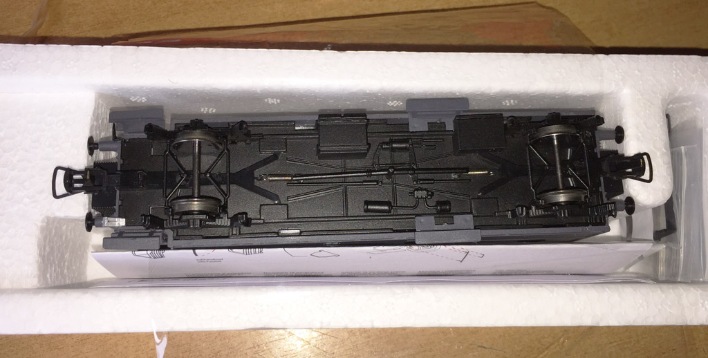

Vorrei dotare di illuminazione il bagagliaio Di90000 di Acme (art.50805)...ma non ho idea di come fare ad aprirlo senza danneggiare qualcosa.
Allego una foto del sotto cassa. Ho provato a fare leva con un piccolo cacciavite nelle "asole" che si vedono vicino la cassa ma niente da fare, sembra tutto ben incollato.
Qualcuno ha dei suggerimenti?

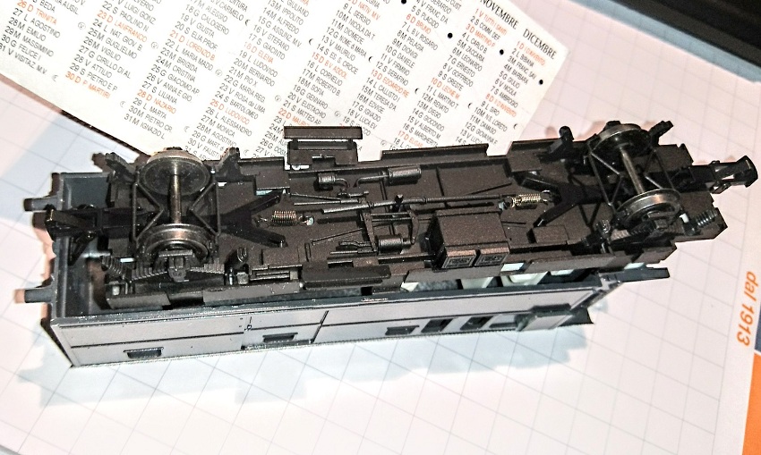

ne ho smontati un paio da modificare: devi fare leggermente leva sui lati infilando una sottile scheda fra telaio e cassa.

Grazie per il suggerimento e le foto! alla fine, dopo un certo numero di imprecazioni, sono riuscito ad aprirlo seguendo le tue indicazioni.
Adesso tocca agli elettricisti.
