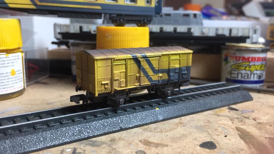

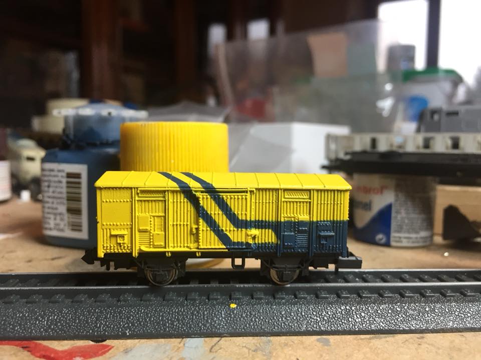

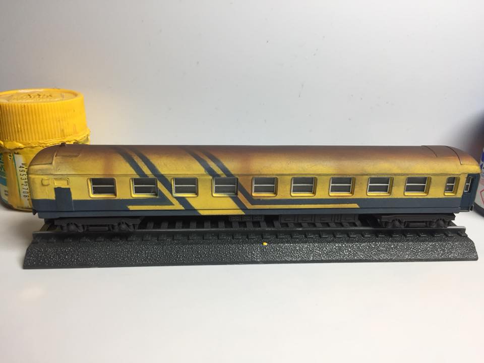

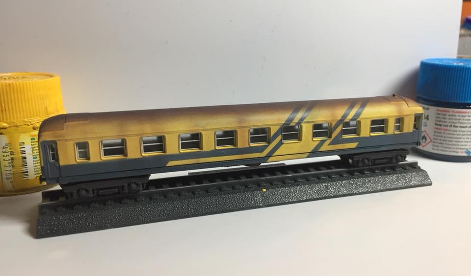

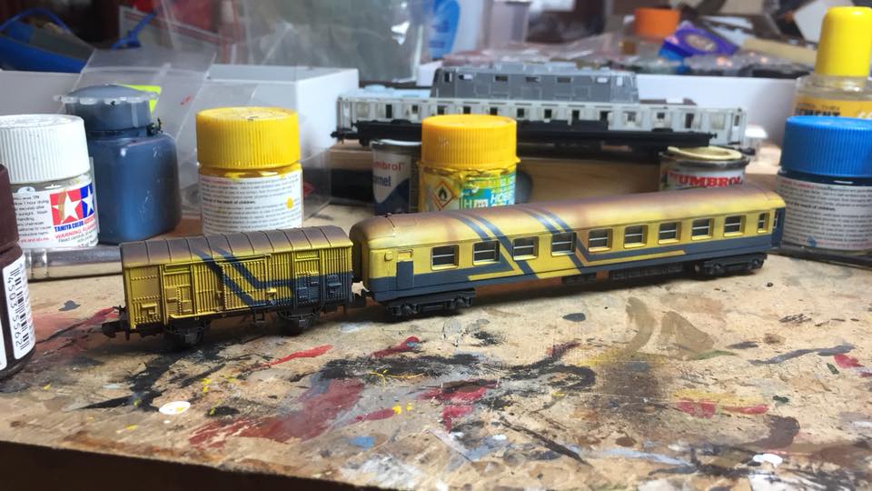

questa settimana, stancatomi di usare pennelli, ho acquistato un aerografo con annesso minicompressore. La scelta è caduta sul Fengda BD130 con ugello da 0.3, non troppo costoso per le mie tasche diciottenni e di buona qualità.
Ecco i primi lavori: Avevo da parte un carro F tibidabo e una UIC-Y lima, parzialmente elaborata in carrozza VRs (refettorio-dormitorio). Il primo passo è stato applicare il giallo satinato (luftwaffe gelb Gunze) previa due mani di bianco opaco mixato a giallo opaco di fondo. il secondo passo è stato il blu...qualche sbavatura dovuta all'inesperienza c'è stata ma ho rimediato con pennellino e altre mani sottili di giallo. Sul carro F ho fatto l'inverso e il risultato è stato migliore, più preciso. Poi mi sono divertito con le sporcature: ho fatto miscugli di varia tonalità di grigio, beige, marrone, ruggine e nero per riprodurre polvere, ruggine, ossidazioni varie e fuliggine. Il risultato mi soddisfa...so che ne ho da migliorare ma mi si è aperto un mondo :o

Ciao Matteo, beh devo dire che per essere il primo lavoro che fai con l aerografo puoi essere ben soddisfatto , anche perchè non l hai detto ma stai lavorando in N quindi la scala complica il tutto...
Forse dovrai cercare di migliorare la sfumatura delle sporcature cercando di non renderla troppo lineare( ma come detto la scala non aiuta e sono sicuro che con la pratica verrà da se :D .. io ad esempio preferisco le polveri per le sporcature, ma è tutto soggettivo )

ciao Gianfranco!! le polveri le uso anche io, per certe applicazioni sono insuperabili! Per quanto riguarda la linearità della sporcatura...ho cercato di fare più velature sottili di varia tonalità, ispirandomi a foto reali... :)
Presto spero di fare altri lavoretti!
