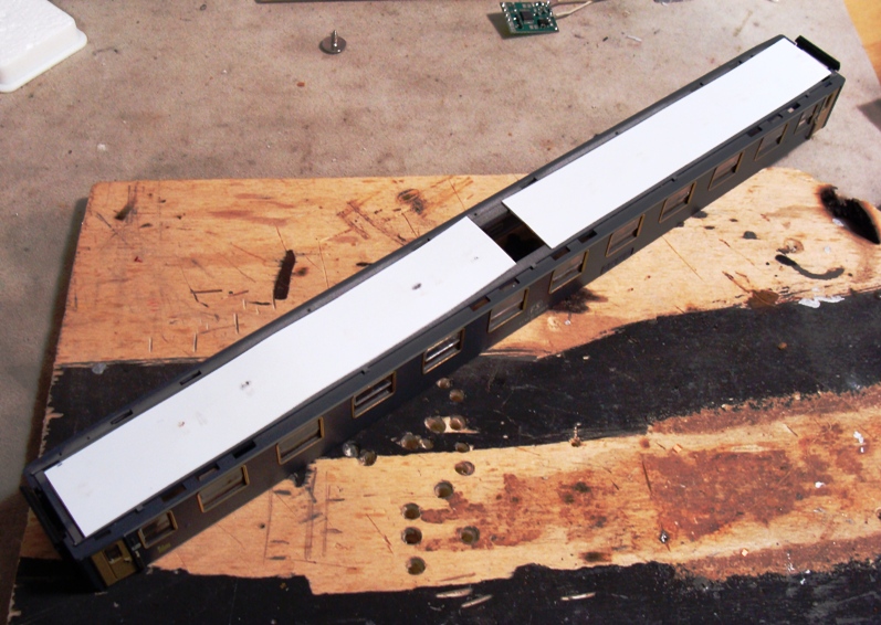

generalmente dispongo la barra o striscia a leds rivolta verso l'alto , sul tetto, sul quale applico un foglio di carta bianca che riflette così in modo uniforme la luce .
se per le barre è possibile gestire la luminosità tramite il trimmer , per le strisce utilizzo uno stabilizzatore a 8 volts , così da avere una luce non eccessiva ;
questo sistema va bene per le carrozze che hanno il sotto tetto abbastanza vuoto , così da permettere alla luce riflessa di illuminare gli scompartimenti ;
nelle tipo X RR e HRR la cosa si complica perchè gli spazi vuoti nel sottotetto sono pochi e la luce non arriva bene ed uniforme in tutti gli scompartimenti .

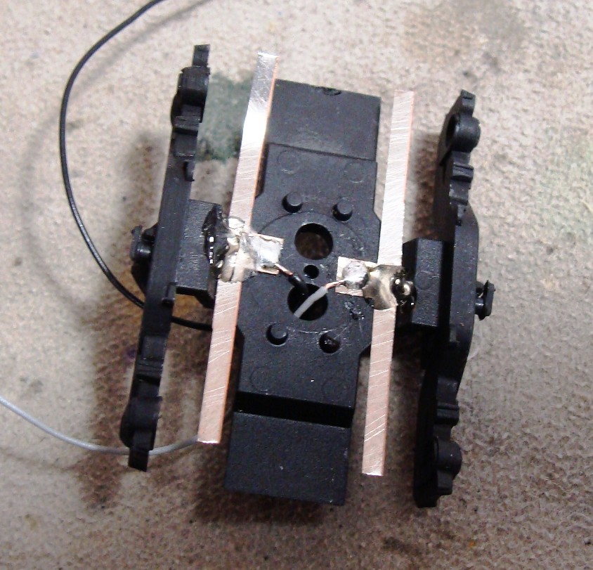

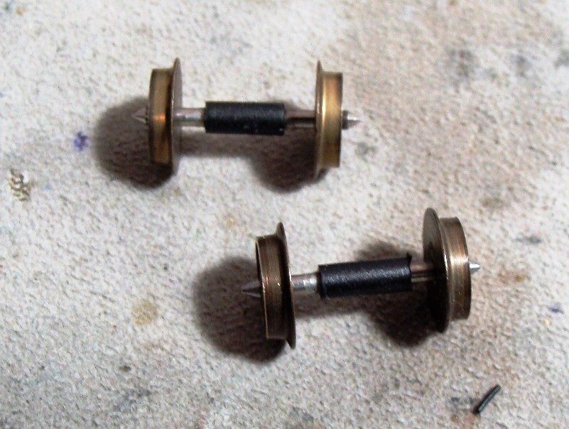

Ma prima di iniziare i lavori occorre risolvere anche un altro problema tipico delle vetture RR e Lima : la presa di corrente .
NOn mi sono inventato nulla , ho semplicemente copiato Roco .
Ho così sfilato la plastica dall'asse , eliminato una parte di esso , inserita un pò di colla all'interno del tubicino e riposizionato gli assi alla giusta distanza
DSC02216.JPG [ 141.8 KiB | Osservato 5600 volte ]
per la presa di corrente ho utilizzato le solite strisce , tagliate a metà ed incollate nella giusta posizione
DSC02217.JPG [ 185.88 KiB | Osservato 5600 volte ]

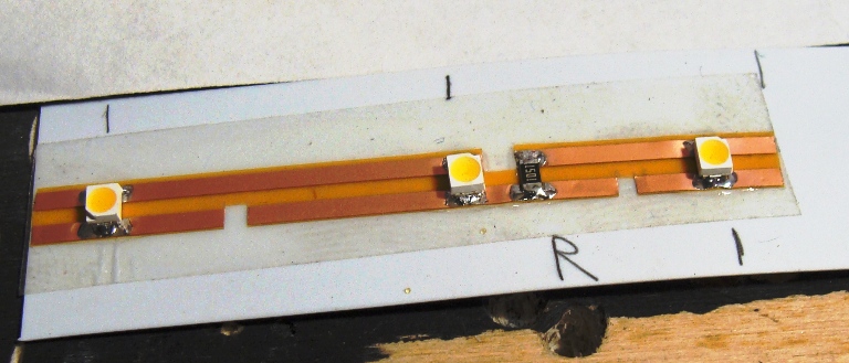

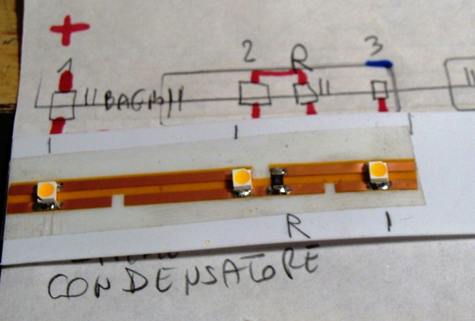

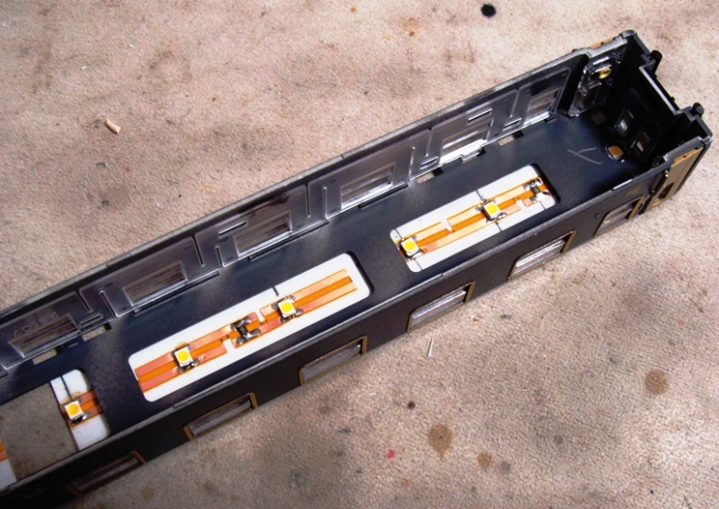

Ho poi disegnato gli ingombri del sottotetto , verificando dove si trovano gli scompartimenti e dove poter posizionare i leds , compresi i due dei vestiboli di estremità ;
il circuito prevede 4 striscie di leds , ognuna con 3 leds saldati in serie con una resistenza da 1500 ohm.
Ho già pensato che per il prossimo lavoro , taglierò la striscia di rame in due , poi ancora in ogni punto dove saldare il leds e la resistenza .
DSC02252.JPG [ 138.38 KiB | Osservato 5600 volte ]
DSC02253.JPG [ 174.83 KiB | Osservato 5600 volte ]
il tutto è stato attaccato con del semplice biadesivo ad una striscia di plasticard e posizionato nel sotto tetto
DSC02254.JPG [ 243.33 KiB | Osservato 5600 volte ]
DSC02256.JPG [ 233.92 KiB | Osservato 5600 volte ]

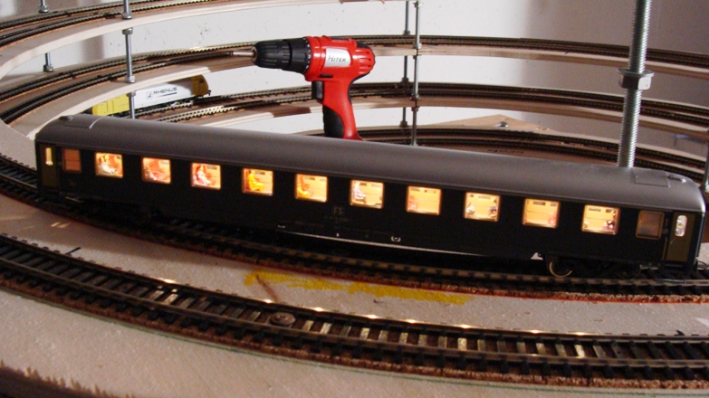

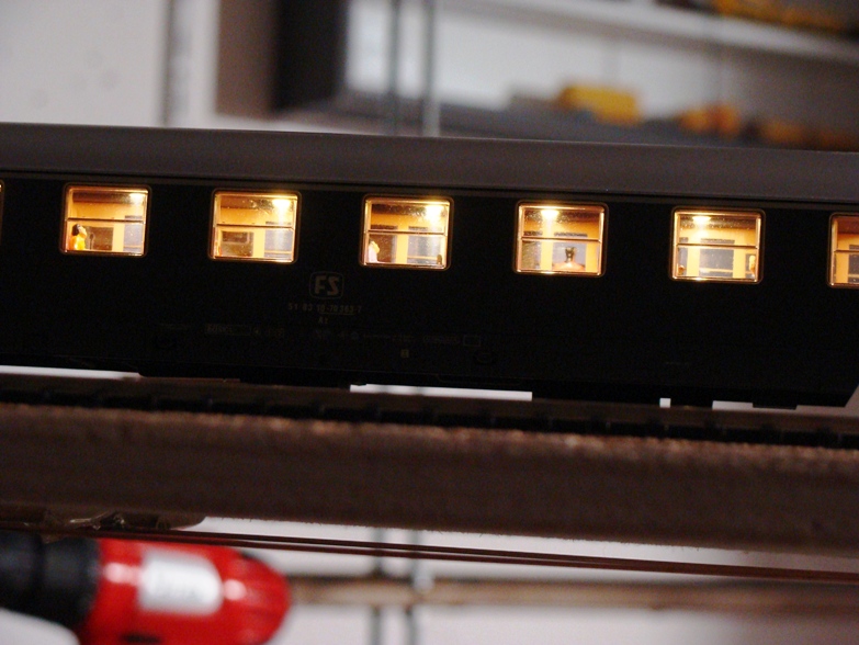

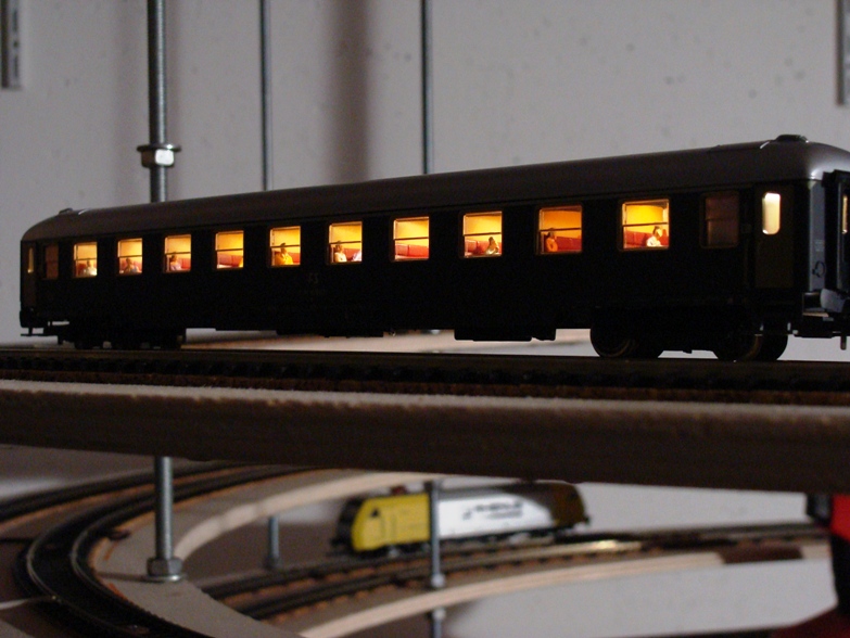

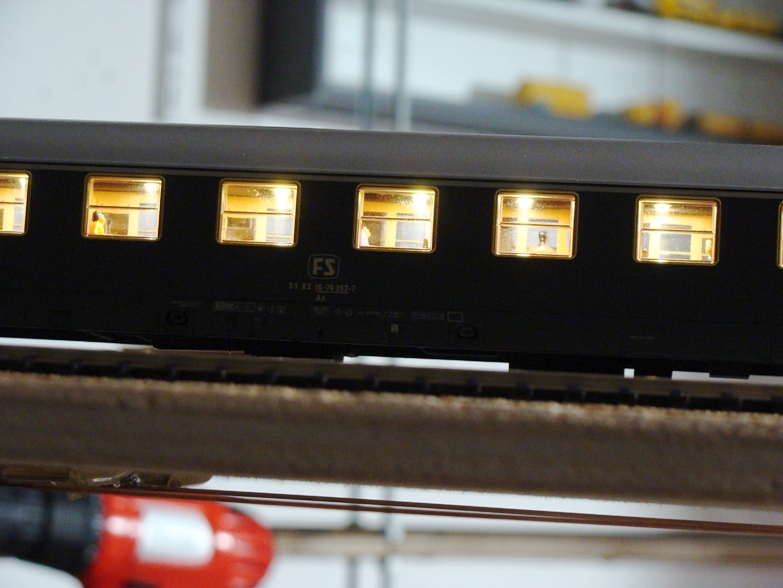

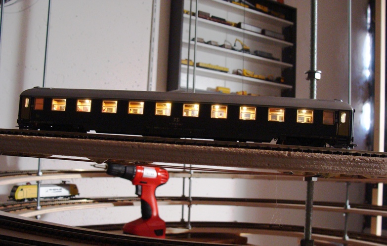

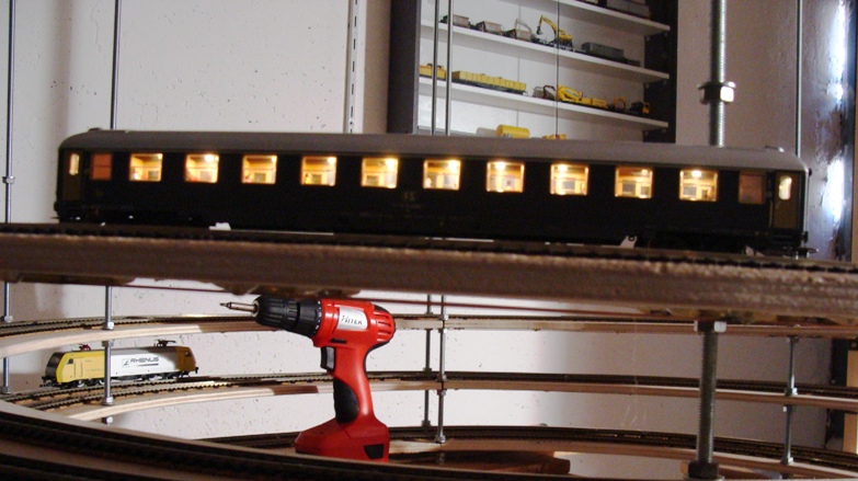

e questo è il risultato finale
DSC02306.JPG [ 194.21 KiB | Osservato 5460 volte ]
DSC02307.JPG [ 163.12 KiB | Osservato 5460 volte ]
DSC02308.JPG [ 173.78 KiB | Osservato 5460 volte ]
DSC02309.JPG [ 192.63 KiB | Osservato 5460 volte ]
DSC02310.JPG [ 194.83 KiB | Osservato 5460 volte ]
DSC02311.JPG [ 189.54 KiB | Osservato 5460 volte ]
