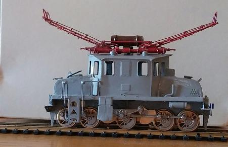

prove prove prove
20180323_141105-1.jpg [ 21.52 KiB | Osservato 7778 volte ]
20180323_140936-1.jpg [ 21.76 KiB | Osservato 7778 volte ]
grossi dubbi, un bel nero opaco con finiture ottone o l consueto castano isabella ? mah ..........
 Oggetto del messaggio: Re: Fiocco rosa in casa 550
MessaggioInviato: venerdì 23 marzo 2018, 15:37
Messaggi: 2030
Beh i fanali a petrolio chiamano il nero, magari con marcatura a 5 cifre col punto in color ottone...

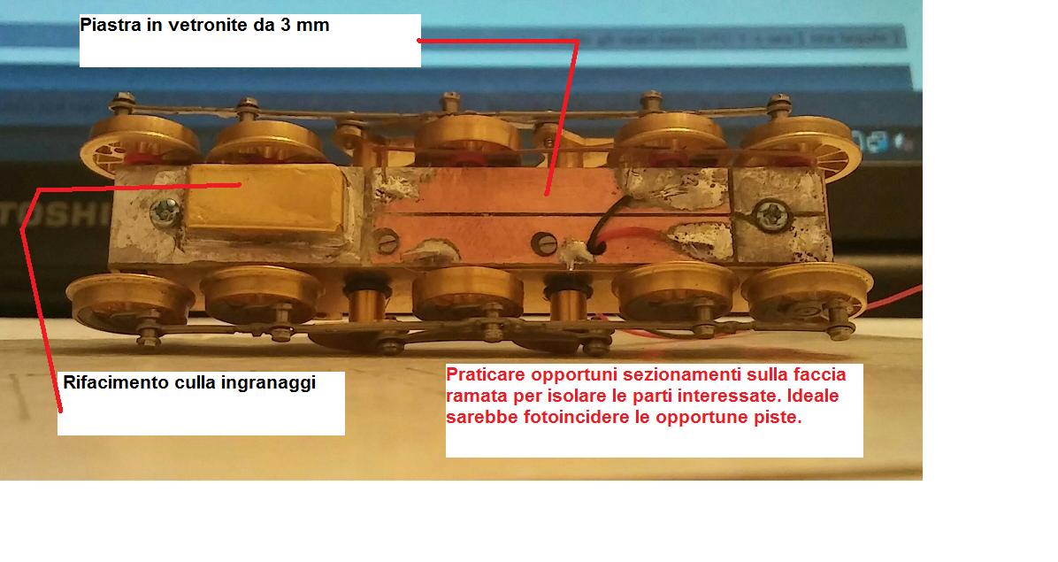

problema captazione risolto ...... dopo spiego

Il problema della captazione della corrente nel kit è stato risolto integrando lo stesso kit con una simulazione di balestre in fotoincisione sul quale vengono saldate le lamelle prendi corrente. Le stesse lamelle devono essere sezionate per evitare falsi contatti. Questo aggiuntivo va montato sopra la piastra in ottone che chiude il carter ingranaggi e gli asse ruote.
Per aumentare la captazione e per ovviare al sezionamento delle lamelle i vari step delle lamelle vengono collegati secondo le istruzioni con cavallotti di filo che permangono a vista sul fondo della locomotiva.
Ho ritenuto (parere mio) questa soluzione poco elegante e ho pensato di risolverla nel modo seguente:
ho eliminato il fondo in ottone del carter sostituendolo con un fondo in vetronite ramata a una faccia mantenendo le misure, lo spessore e i fori previsti. Non avendo attualmente la possibilità di fotoincidere il lato ramato ho provveduto a sezionare il rame per evitare corti ma facendo in modo di ottenere una superficie continua, isolata, sulla quale saldare le lamelle.
L' immagine parla piu' di ulteriori spiegazioni:
sottocassarifatto.jpg [ 89.18 KiB | Osservato 7669 volte ]
a parte i cavetti di alimentazione nessun altro filo é a vista.

Ovviamente foto a colori non ce ne sono, tranne una che ritrae il 550,1000, commemorativo della 1000 macchina del TIBB. Comunque nelle foto che ho, i serbatoi hanno lo stesso colore della cassa, quando questa è nera.

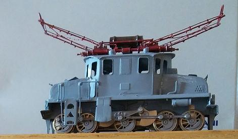

a. Il filo inferiore dei serbatoi sul tetto deve corrispondere al filo inferiore delle barre orizzontali che sorreggono i trolley, con i trolley abbassati l’estradosso dei serbatoi è leggermente più alto degli striscianti degli archetti;
b. Il bordo dei panconi laterali è un po’ alto, al vero sarà suppergiù 50 o 60 mm, ovvero meno di un millimetro in scala H0, se guadagni spazio in basso l’impressione ottica sarà quella di un innalzamento della cassa, verificabile, soprattutto, in corrispondenza dei contrappesi montati sui motori, nella condizione di contrappeso all’insù, foto del 19/3 (nei miei disegni erano 3 mm abbondanti);
c. L’altezza dei respingenti dal piano del ferro è sensibilmente più bassa rispetto a quella dei respingenti del carro merce (sempre foto del 19/3), a me sembra che sia dovuto ai panconi di estremità (quelli che sorreggono le lanterne) che si trovano ad una quota inferiore, il “gradino” deve avere un “alzata” ed una “pedata” tra di loro molto simili, mente l’”alzata” è visibilmente più alta.
Una volta affinata tale misura potrai valutare se è necessario alzare anche tutta la carrozzeria.

Ciao Claudio e grazie per i suggerimenti. In effetti la cintura del modello é alta soprattutto se paragonata alle foto del mezzo reale che in pratica cintura non ne ha. Qui si apre un grosso problema progettuale avendo adattato il modello al telaio del kit vedro' se riusciro' a quanto meno ridurre.
I panconi nonostante tutto mi paiono esatti. Infatti se andate sul sito di photorail (che dio lo benedica) potrete constatare che le misure indicano una alzata maggiore della pedata infatti le batterie che su alcuni mezzi sono riportate sono rettangolari e poggiano con la base corta sul pancone mentre l'altro lato "lungo" si appoggia sull'alzata dello stesso.
Non ho ancora applicato i respingenti ma le prove che ho fatto alla mia "brutta maniera" indicherebbero l'esatto allineamento con i respingenti di altri carri. Forse l'angolazione della foto tradisce la vista.
I serbatoi li ho già abbassati e grazie al Tuo suggerimento a pantografi abbassati paiono in linea.
Ora sono fermo pensando alla verniciatura sono tentato da tutte due le livree anche se penso pero' che il nero correggerebbe il problema della cintura alta meglio del castano isabella. Vedro'............

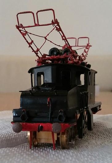

MessaggioInviato: sabato 7 aprile 2018, 8:53
Messaggi: 1031

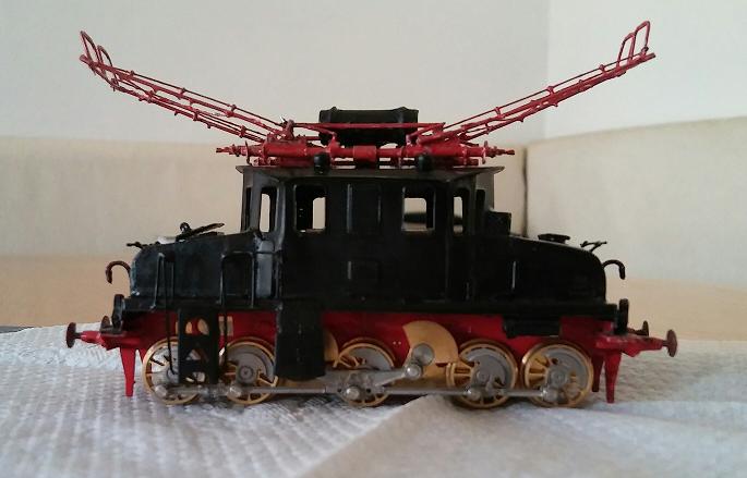

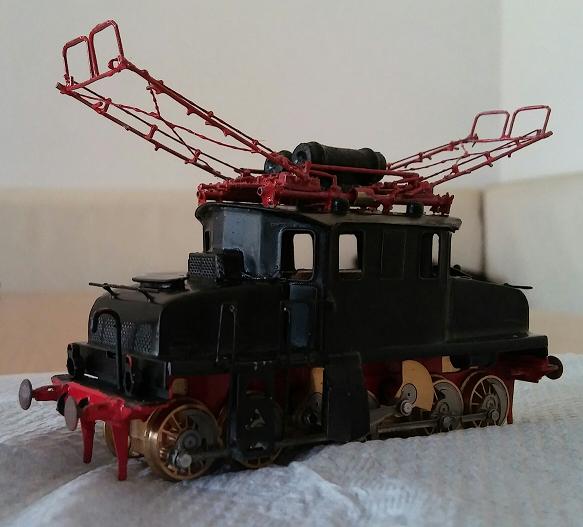

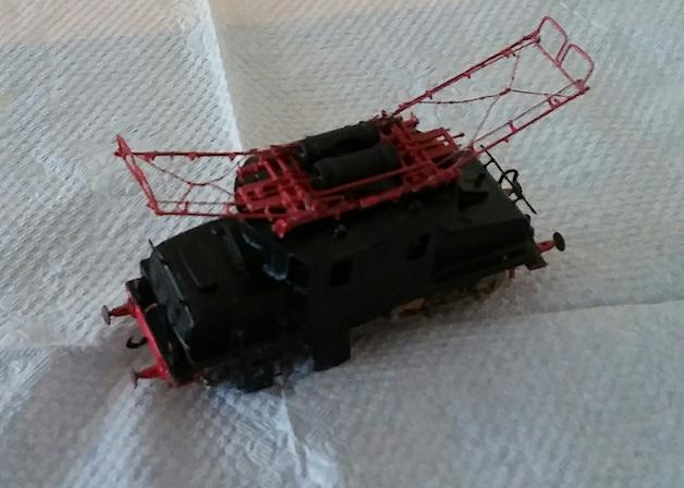

gli esami non finiscono mai ...................
uno.jpg [ 36.9 KiB | Osservato 7184 volte ]
due.jpg [ 37.83 KiB | Osservato 7184 volte ]
tre.jpg [ 26.18 KiB | Osservato 7184 volte ]
quattro.jpg [ 35.03 KiB | Osservato 7184 volte ]
cinque.jpg [ 33.48 KiB | Osservato 7184 volte ]
ed ora avanti con altre rifiniture ...........
MessaggioInviato: sabato 7 aprile 2018, 13:30
Messaggi: 1031
I tamponi risultano in linea e le piastre non debordano dai panconi le misure in H0 sono esatte.Altro problema è la colorazione in tutto nero (colore originale di queste macchine) che non fa risaltare i movimenti di cofani e fiancate.Dovrò lavorare con chiaroscuro e lumeggiatura.Tutte cose da imparare
