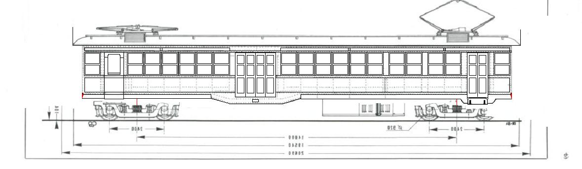

MessaggioInviato: lunedì 23 aprile 2018, 21:56
Messaggi: 1350
Località: ponsacco PI
intanto mi sono fatto gli screen. :mrgreen:
se qualcuno vuole provare a ritagliare e piegare, per vedere l'effetto che fà...... gli giro i Bitmap originali. :mrgreen:
stampati dal PAINT risultano in perfetta 1/87.
9999 sinistro.JPG [ 63.68 KiB | Osservato 3846 volte ]
9999 destro.JPG [ 56.13 KiB | Osservato 3846 volte ]

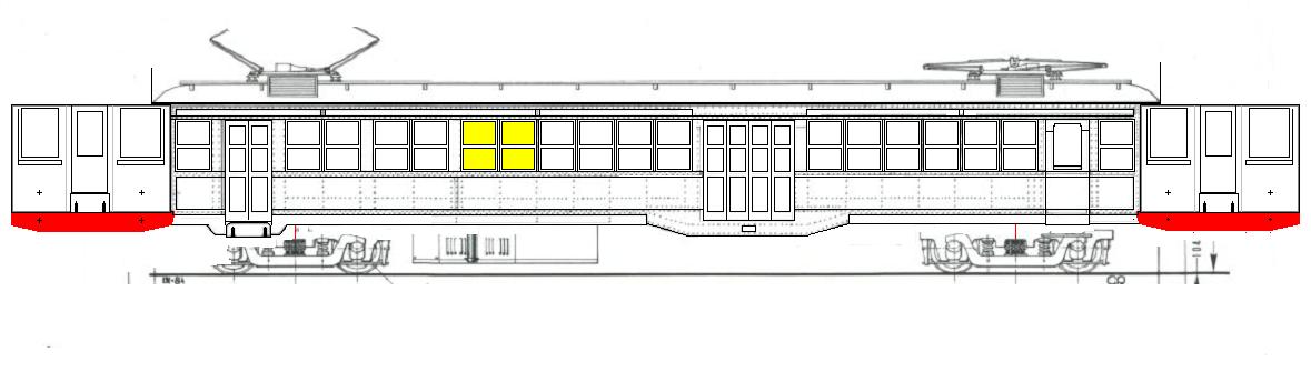

 Oggetto del messaggio: Re: Piacentina E624 Freelance
MessaggioInviato: martedì 24 aprile 2018, 21:41
Messaggi: 1350
il lavoro di progettazione avanza........ :D
Copia di copia 9999 destro.JPG [ 54.73 KiB | Osservato 3753 volte ]
Copia di copia 9999 sinistro.JPG [ 51.86 KiB | Osservato 3753 volte ]
