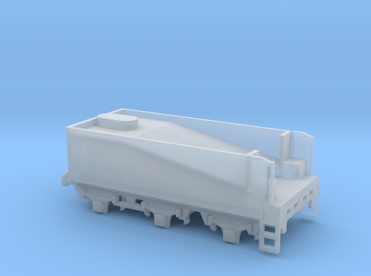

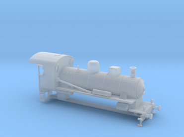

Un altra loco che funziona bene in un contesto di linea locale non elettrificata è la gr 625.
Il modello della loco e del tender da 12mc è su shapeways.
Come per tutti gli altri modelli, lo cedo con transazione privata al prezzo indicato sulla pagina shapeways (cioè senza profitto).

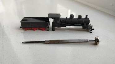

La scocca va liberata dalle sprues che proteggono le parti delicate con una mola da taglio dremel. Con questo materiale non bisogna usare mai qualcosa che tagli ma solo processi abrasivi.
La scocca si dipinge bene con colori puravest (nero semilucido e rosso segnale), dopo averla lavata in soluzione di acqua calda (la massima temperatura di un rubinetto), ammoniaca e sgrassatore. 15 minuti in una vasca ad utrasuoni o un paio d'ore sul termosifone. Il modello ha parti sottilissime e quindi bisogna maneggiarlo con moltissima cura.
Io per evitare rotture faccio due cose:
incollo con cianoacrilato un filo di acciaio armonico da 0.2 mm sul retro dei predellini
sagomo un pezzo di polistirolo da inserire nella cassa a protezione degli stessi. questa protezione viene usata durante tutte le lavorazioni della cassa

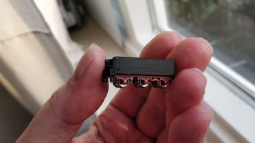

Equipaggiare il tender è facilissimo, una volta dipinto basta inserire gli assali Märklin mini club nelle boccole coniche che sono elastiche

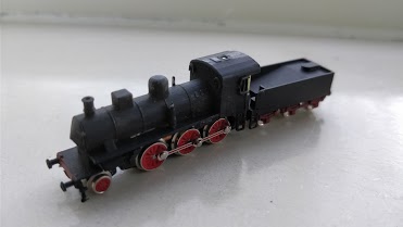

Il modello, già cosi circola bene sui binari. Come si può vedere da questo filmato youtube.
La loco non è ancora completa. Bisogna aggiungere zavorra in piombo all'interno della cassa per aumentare la forza di trazione.
Poi dovrò riempire il tender di carbone, ed applicare le decals (che ho già pronte).
