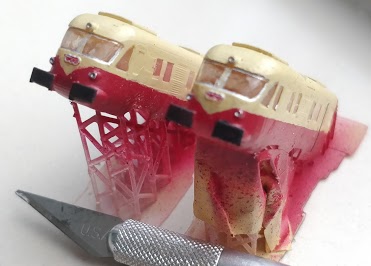

Il binato è insieme al settebello il simbolo dell'estetica Italiana degli anni 60. Si distingue per le testate molto arrotondate che presentano ampie superfici vetrate di curvatura tridimensionale.
Realizzare i vetri con la curvatura adeguata era una bella sfida.
Per ottenere vetri della giusta curvatura, ho riprodotto il modello in una nuova maniera.
Il modello è stampato, completo di parabrezza e finestrini, in una resina che diventa completamente trasparente, dopo l'applicazione di una vernice trasparente (clearcoat).

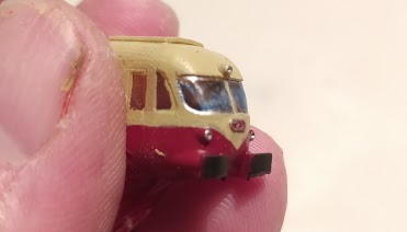

La verniciatura in giallo e rosso TEE di Puravest verrá applicata dopo aver protetto il paraprezza ed i finestrini con delle mascherature tagliate al plotter.
Per provare tutto ció ho realizzato due testate della Aln448 e le ho dipinte sommariamente.

La trasparenza dei vetri è adeguata.
Inoltre è possibile applicare un velo di colore glauco per ottenere la tinta dei vetri originali.
