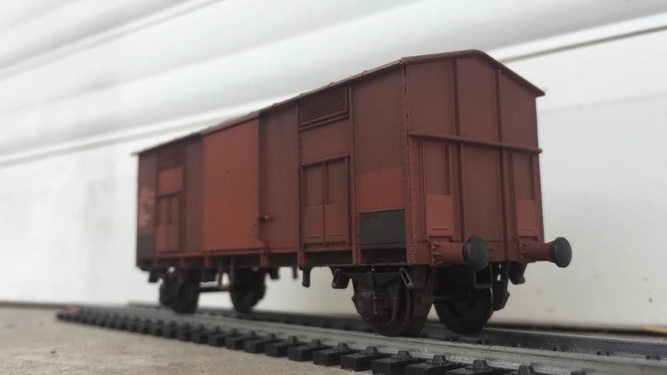

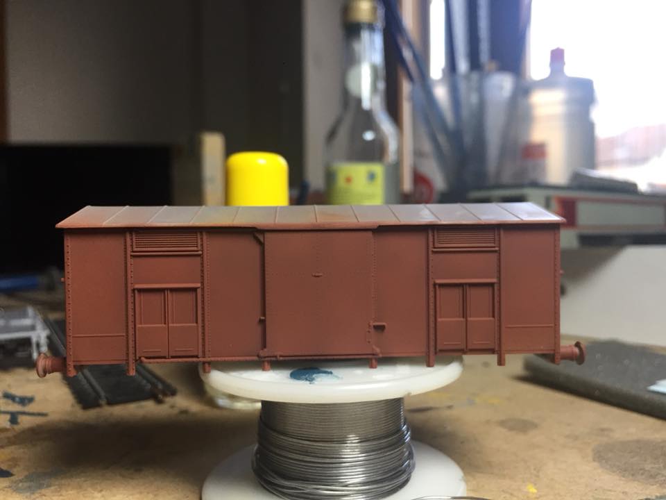

come promesso ecco qualche fotografia del Ghkkms TTMkit che ho costruito. Si è trattato di un pomeriggio di lavoro rilassante e divertente!
Stavolta ho fatto il preshading: ovvero, ho verniciato di giallo chiaro il centro dei pannelli e con marrone scuro i montanti e le griglie. La prima mano è un miscuglio di rosso, rosso scafo IJN e giallo tamiya dato in velo sottilissimo, seguito da una mano altrettanto sottile di rosso vagone. Applicato il trasparente, ho posizionato le decals: orrore! il supporto, credo per via di qualche difetto (mai capitato prima...) è diventato bianco al contatto con il microsol, e le decals della capacità non rimanevano in posizione. per risolvere il problema, su quelle della marcatura ho atteso l'asciugatura del solvente, infine con un pennellino ho ritoccato con un mix di castano e rosso vagone in modo da coprire le chiazze bianche formatesi. Tutto sommato è finita bene.
L'invecchiamento consta di un passaggio di semilucido tamiya con una punta di ruggine, per riprodurre l'ossidazione di anni e anni di esercizio, e le pezzature, fatte ad aerografo con rosso vagone puravest in più mani leggere. In ultimo, ho passato polveri nere e ruggini su griglie, interstizi e altri luoghi per riprodurre lo sporco accumulato. Una mano di semilucido tamiya ha fissato tutto. Il telaio ha ricevuto i medesimi trattamenti.
Ora le foto :mrgreen:

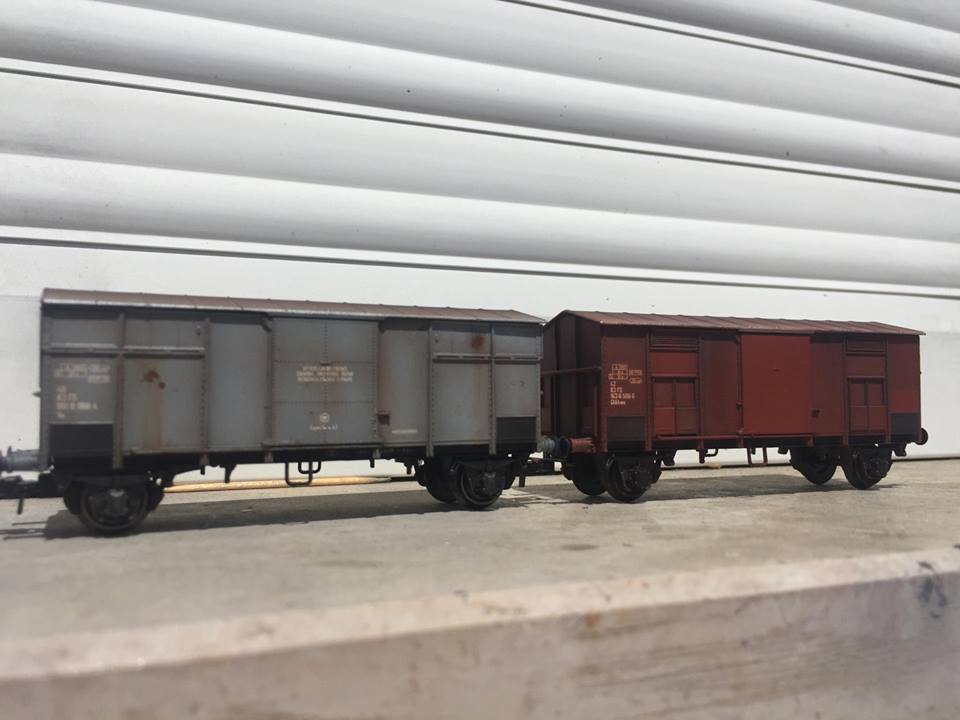

ho fatto altre foto al sole...assieme al Va presentato all'inizio. :mrgreen:
