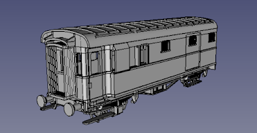

Così mi sono dedicato alla progettazione di mezzi. Il primo che ho finito è il bagaglio a due assi che era onnipresente in tutti locali.
TJ_-QCMsGKELuR9CycODDfEbSR0oUKNHs89RdugLuCirZbg_bNg5U1hg8eNjzsKUHIwTs45Oaz0kNX8CCjAGsARmlLMJHbgtkjWhWujgAaP2A-jDY539=w371.png

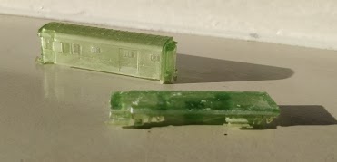

La stampa è fatta in due pezzi, la scocca che include anche i respingenti e il telaio con tutti i predellini

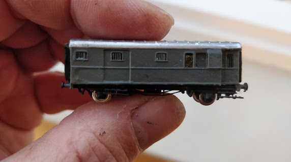

La pittura è fatta con colori puravest.
EIxq3YH_KDzZVnFsnniz4O7aPFojXje7QodijuAEIVH_WmKI6FovRNXRJrz2xBaG29gJh-asG0usRREfze1-jj903Y0bJV-rT_WxyJkARXdn3cpt6I4=w572.jpg
EIxq3YH_KDzZVnFsnniz4O7aPFojXje7QodijuAEIVH_WmKI6FovRNXRJrz2xBaG29gJh-asG0usRREfze1-jj903Y0bJV-rT_WxyJkARXdn3cpt6I4=w572.jpg [ 23.92 KiB | Osservato 10129 volte ]

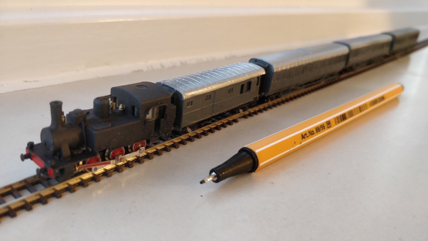

Così ora posso comporre dei locali con le corbellini e centoporte.
IMG_20190120_170845.jpg [ 274.46 KiB | Osservato 10125 volte ]
