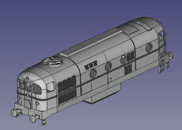

Mi è sovvenuto che ora con il mio carrello standard potevo motorizzare il modello.
Così ho completato il modello CAD
gmRw3elCY7TybsggHlzyAJs2jnkqvGDDmRkAPphejIbbgRGEtKS-ZALpCk7Y6pJD-u32nfqcsWK_t18soB20z1PjAue5MoxACdKpWJQQL6fbdxGdeQ=w371.png

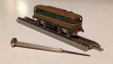

e stampato la prima prova, appoggiata sul telaio e carrelli nella foto.

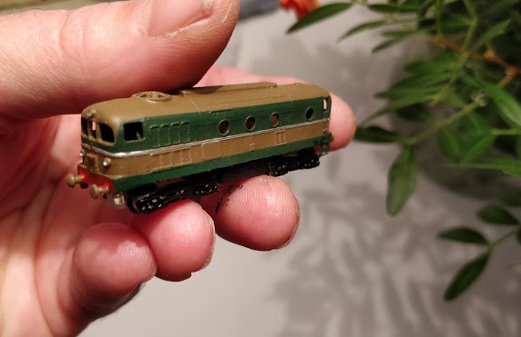

Essa è stata dipinta nella livrea standard isabella/verde-vagone con colori puravest applicati con aerografo
W5Otdaz1B77gHryG3NQlyh5NvMNqdQqIEi5K2JeyrRggs0gL5Me999Img2HJUS7hDqlsEFdbY1gz1RsQ0uB2GR3Ax33kjkqg_h9wHDzGkwAbl0FphA=w572.jpg
W5Otdaz1B77gHryG3NQlyh5NvMNqdQqIEi5K2JeyrRggs0gL5Me999Img2HJUS7hDqlsEFdbY1gz1RsQ0uB2GR3Ax33kjkqg_h9wHDzGkwAbl0FphA=w572.jpg [ 30.82 KiB | Osservato 3789 volte ]

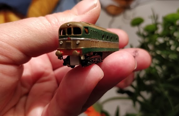

Il telaio è invece dipinto in nero semilucido. Lo so dovrebbe essee bruno, ma il bruno diventava rapidamente nero con lo sporco.
8q8Eh-jt4oB86n_dvZxALyhAkH8NYyN7R5IKALU95pX59OX6gqDs42ork2xoxbDTS9wxmPqCKkwAubk3qXY-Jrnvg30a8AeOjwSGOt2dn6aztO6jew=w572.jpg
8q8Eh-jt4oB86n_dvZxALyhAkH8NYyN7R5IKALU95pX59OX6gqDs42ork2xoxbDTS9wxmPqCKkwAubk3qXY-Jrnvg30a8AeOjwSGOt2dn6aztO6jew=w572.jpg [ 34.53 KiB | Osservato 3789 volte ]
Mancano ancora i vetrini e le decals ma mi piace già.
