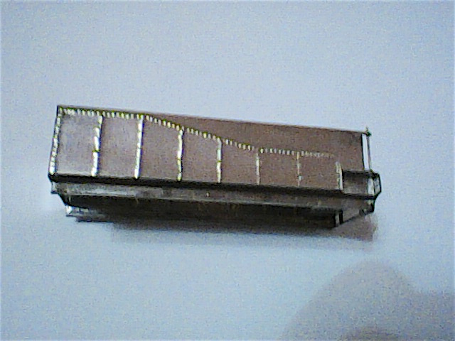

Sono Claudio di Milano ed ho bisogno un’altra cortesia.
Ho una carrozzeria autocostruita di tender 3T12, del tipo a sponde dritte, senza variazioni di quota dei bordi, residuo di un errore fatto tempo fa, quando realizzai una vaporiera con tender sbagliato e dovetti rifarla.
tender.jpg [ 101.88 KiB | Osservato 3256 volte ]
Vorrei utilizzarla realizzando una macchina dell’inizio 900.
Tra le varie opzioni, ho attenzionato la Gr 730 perché, con il blocco cilindri inclinato e le aste degli stantuffi più in alto del ruotino anteriore, lascia sperare in una buona circolabilità in curva senza rischiare rifacimenti parziali.

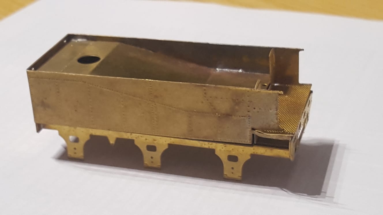

anch'io mi sto cimentando alla realizzazione della 730 (vedi il mio post "da 740 a 730"). Al momento ho realizzato il tender in fotoincisione, il gruppo cilindri e fatto un po di modifiche alla caldaia ex 740.
tender 3t12.jpg [ 46.47 KiB | Osservato 3231 volte ]
