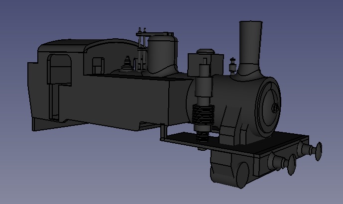

Ho sviluppato il modello di questa locomotiva in maniera da usare il telaio motore di una Märklin Br89
Quindi ho preparato prima di tutto un modello semplificato
Gr835inZCAD.jpg [ 41.27 KiB | Osservato 7653 volte ]

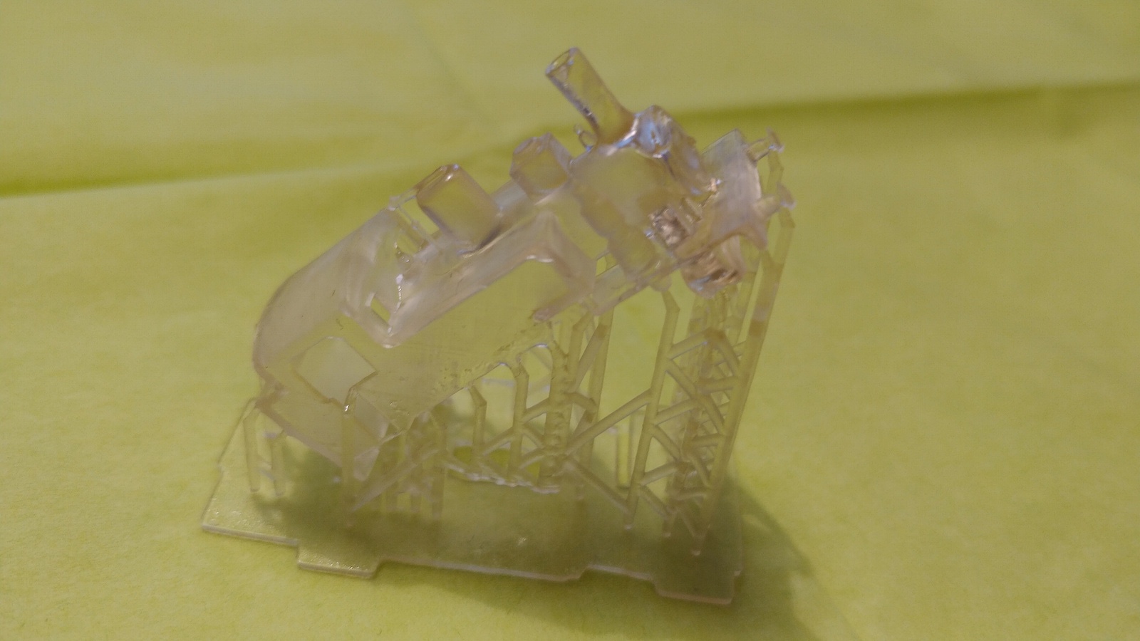

che ho poi ho stampato in resina trasparente
IMG_20181223_105648.jpg [ 277.3 KiB | Osservato 7653 volte ]

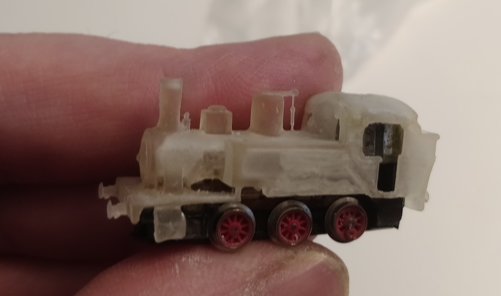

Ció mi ha consentito di trovare gli adattamenti al telaio Märklin ed alla scocca affinché potessero combaciare.
La plastica trasparente consente di vedere tutti gli ingombri ed interferenze interne e quindi facilita l'opera.
IMG_20181223_130937.jpg [ 269.83 KiB | Osservato 7653 volte ]

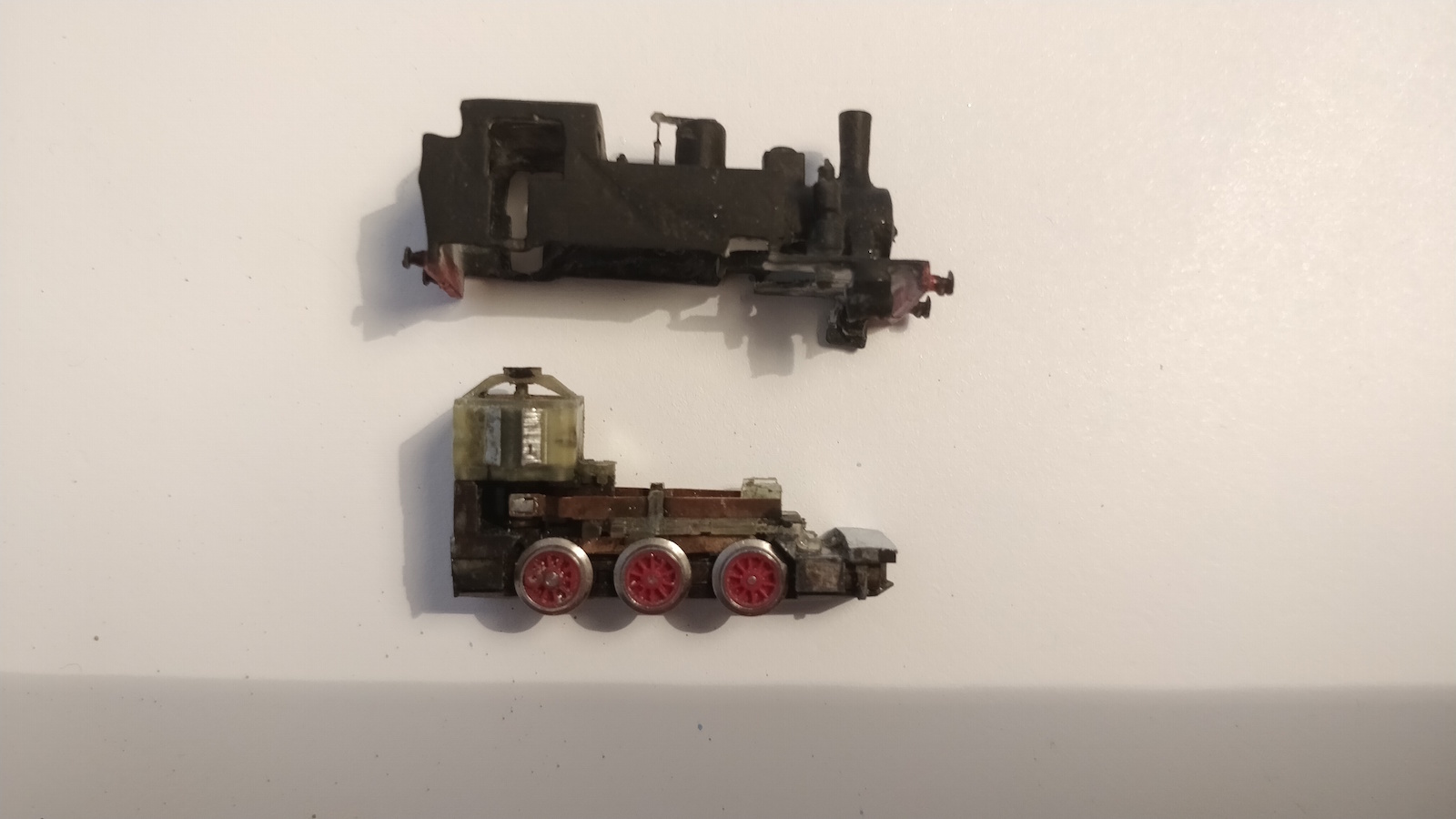

Però il modello va poi dipinto per poter controllare l'esterno, che in trasparente è poco distinguibile.
Il telaio Märkin va privato di tutte le cose non necessarie (lampadina, condensatore di filtro, respingenti e ganci) e poi va accorciato sul retro, in maniera che il telaio di metallo sia a filo con la scatola del motore .
IMG_20181223_150503.jpg [ 234.3 KiB | Osservato 7653 volte ]
Con un pò di taglia, incolla, lima e raffina credo di avere ottenuto il giusto equilibrio.
IMG_20181223_150002.jpg [ 158.21 KiB | Osservato 7653 volte ]
La foto mostra alcune ondulazioni, sono dovute alle lavorazioni non perfette (questa è una prova e finirà in pattumiera come tutte le prove), ora peró posso riportare i cambiamenti sul modello CAD, arricchirlo di particolari, fare le stampe definitive e caricare il modello su shapeways, per chi voglia riprodurlo.

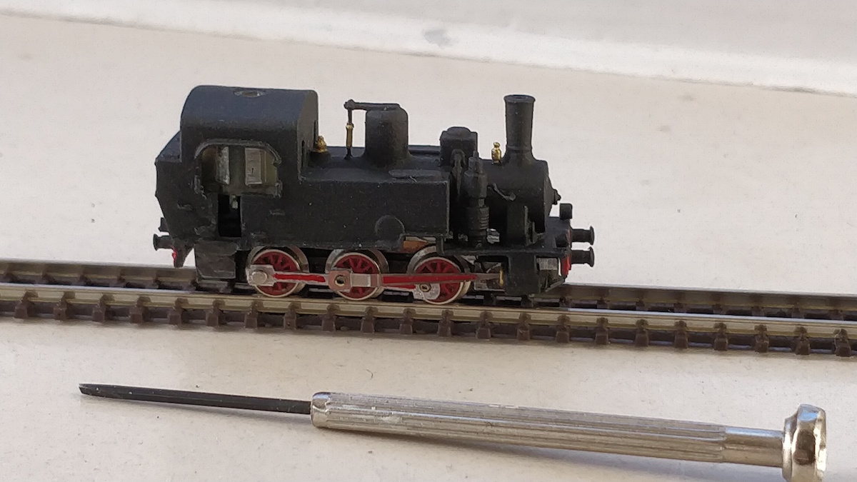

Per chi volesse vederla muoversi, la gr835 in Z trina un piccolo convoglio (fatto rigorosamente solo di modelli fatti da me) in questo filmato youtube
https://www.youtube.com/watch?v=JuSY2oC38fU
