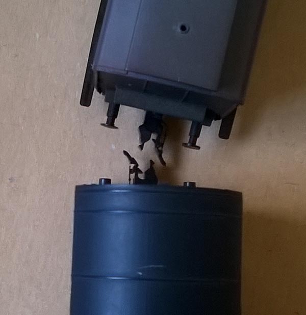

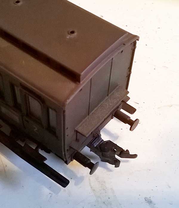

 Oggetto del messaggio: Re: ganci per rotabili
MessaggioInviato: domenica 12 maggio 2019, 10:50
Messaggi: 315
io userei questi. Discreti e funzionali.
gancio1.jpg [ 58.95 KiB | Osservato 7109 volte ]
gancio2.jpg [ 63.63 KiB | Osservato 7109 volte ]
MessaggioInviato: domenica 12 maggio 2019, 12:01
Messaggi: 2308
Località: Più a est di Vienna
E tosti, aggiungerei. Non si sfarfallano come i Roco.
