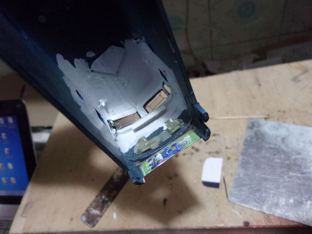

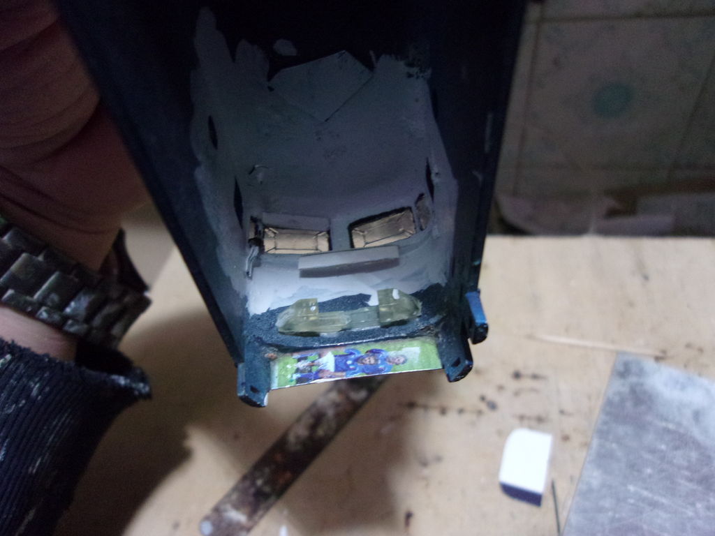

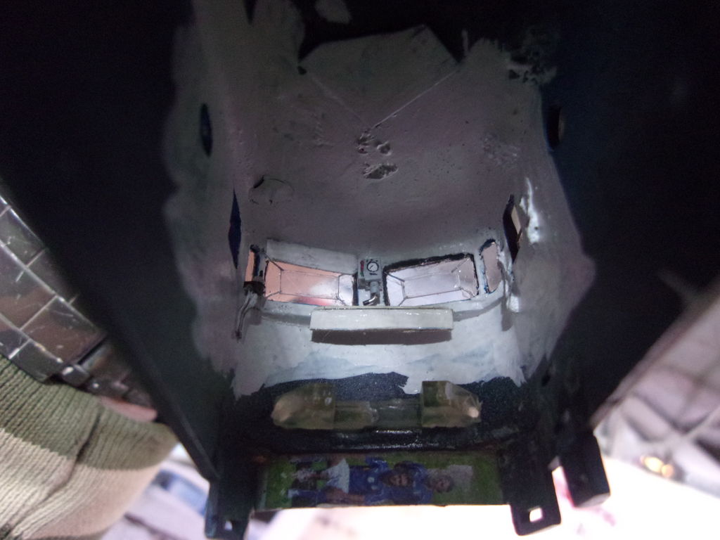

Ciao a tutti , dopo un bel po di tempo tra ieri e oggi mi è tornata la voglia di far avanzare un po i lavori nella cabina; ridotto il cruscottino sotto i vetri frontali, dopo averlo scollato e poi rimontato
101_7825.JPG [ 129.47 KiB | Osservato 5415 volte ]
101_7826.JPG [ 117.55 KiB | Osservato 5415 volte ]

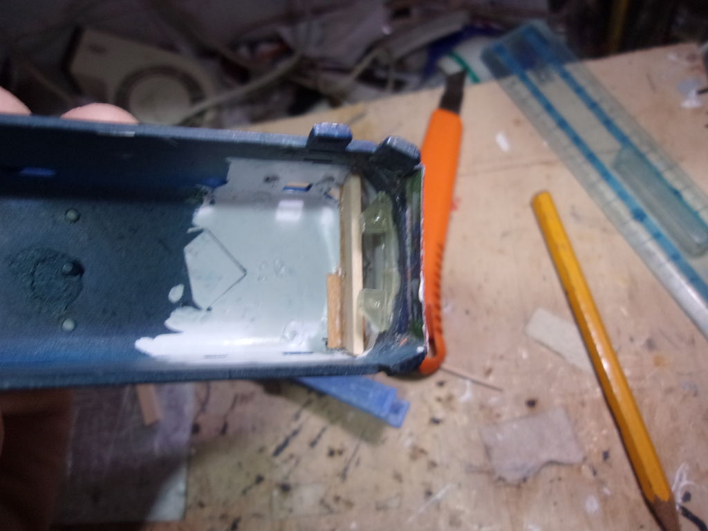

l ho dovuto ridurre perchè dopo delle prove ho notato che mi avrebbe fatto avanzare troppo il banco
aggiunta poi la paretina verticale del cruscottino
101_7827.JPG [ 89.28 KiB | Osservato 5415 volte ]
101_7828.JPG [ 83.32 KiB | Osservato 5415 volte ]

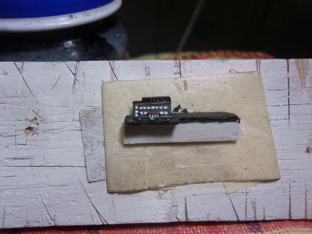

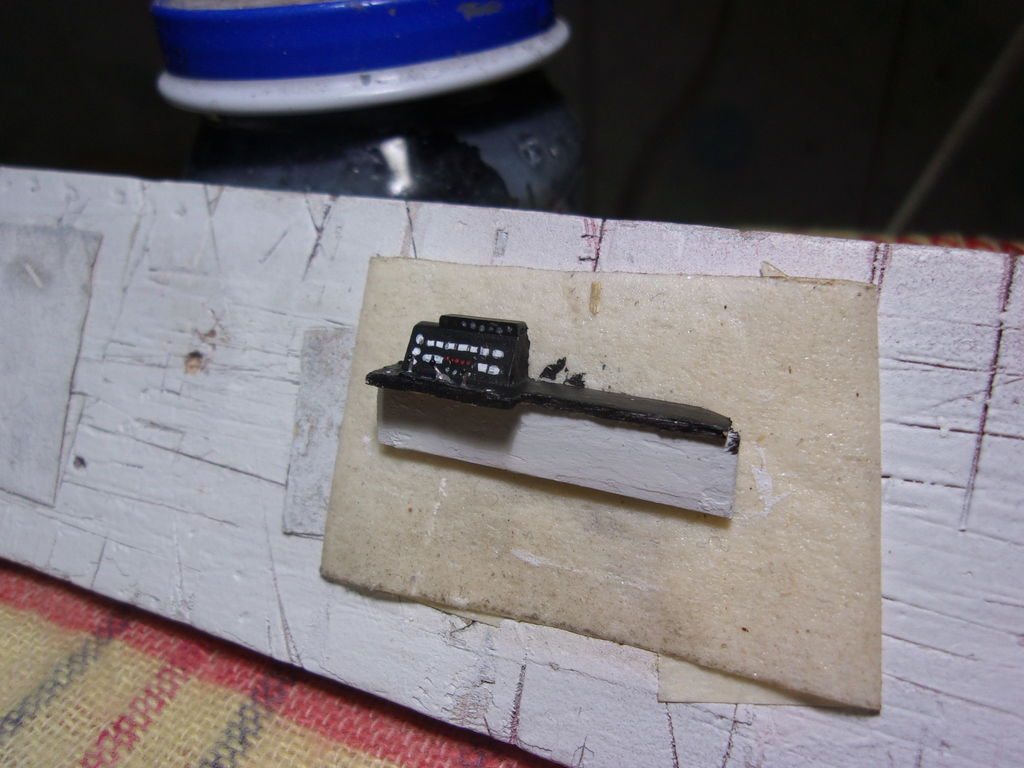

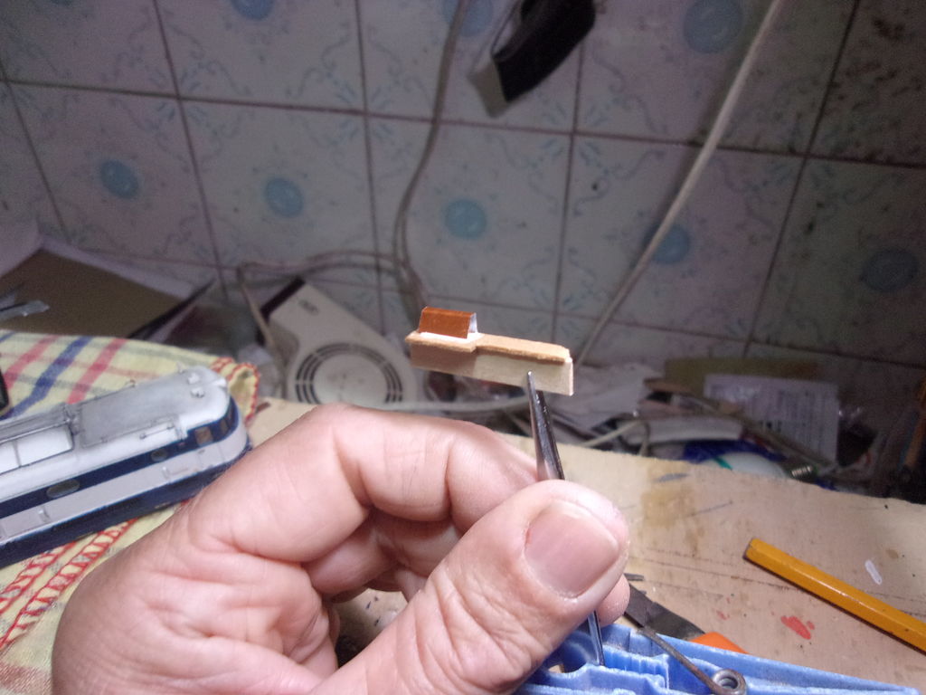

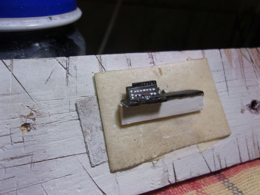

in legno fatto il pianalino del banco
101_7838.JPG [ 87.06 KiB | Osservato 5415 volte ]
provato a secco
101_7840.JPG [ 82.52 KiB | Osservato 5415 volte ]
101_7842.JPG [ 114.25 KiB | Osservato 5415 volte ]
con del lamierino fatto il pannello degli strumenti
101_7843.JPG [ 105.98 KiB | Osservato 5415 volte ]
incollato al pianalino e poi consueta prova a secco
101_7844.JPG [ 99.97 KiB | Osservato 5415 volte ]
101_7846.JPG [ 101.22 KiB | Osservato 5415 volte ]
101_7848.JPG [ 130.95 KiB | Osservato 5415 volte ]
101_7850.JPG [ 81.3 KiB | Osservato 5415 volte ]
101_7852.JPG [ 106.18 KiB | Osservato 5415 volte ]
Ovviamente va completato , stuccato, rifinito ecc
Ciao alla prossima
Gianfranco :D

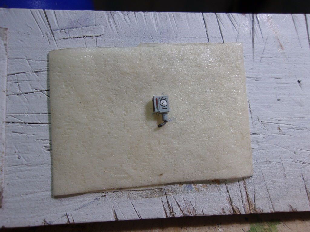

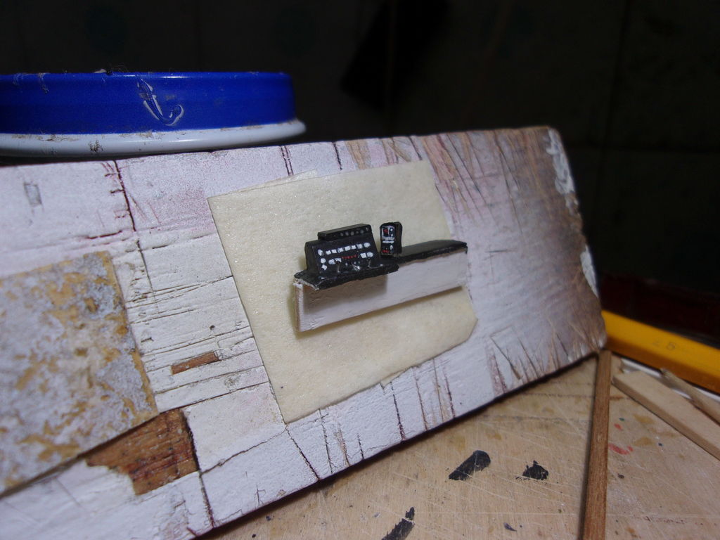

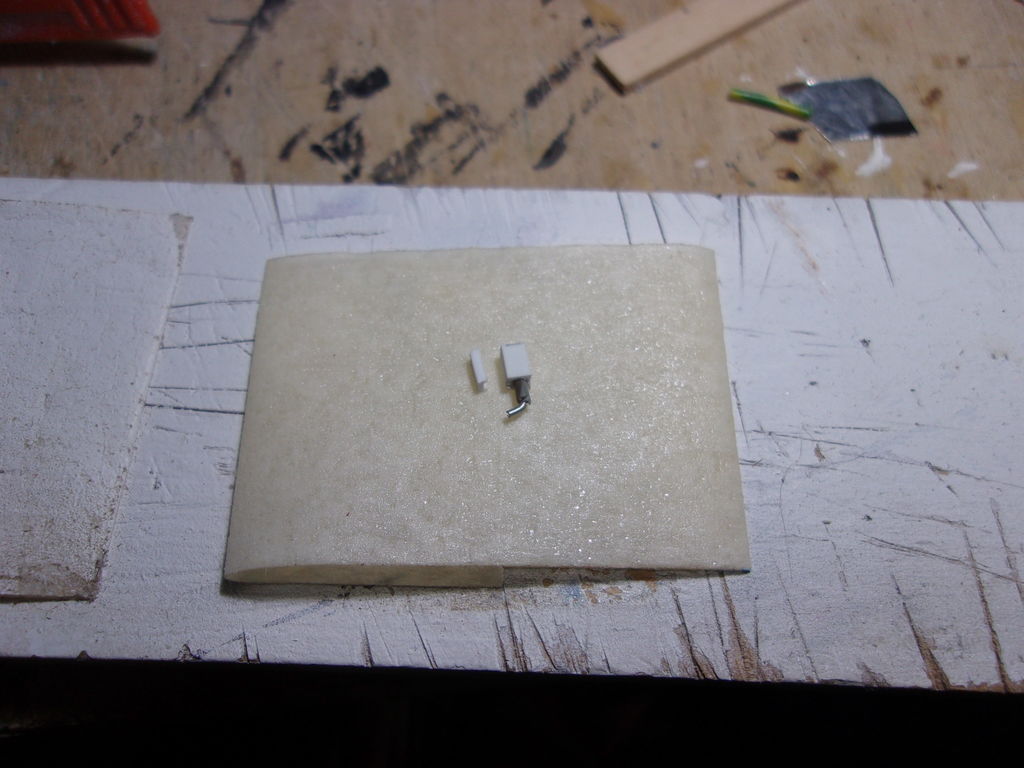

Ciao a tutti , dato che il modello lo sto ambientando così come era allo stato del 1976 fatto il ripetitore che su i prototipi all inizio era assente
101_7872.JPG [ 78.1 KiB | Osservato 5126 volte ]
101_7874.JPG [ 80.47 KiB | Osservato 5126 volte ]
101_7878.JPG [ 132.48 KiB | Osservato 5126 volte ]
101_7881.JPG [ 112.39 KiB | Osservato 5126 volte ]

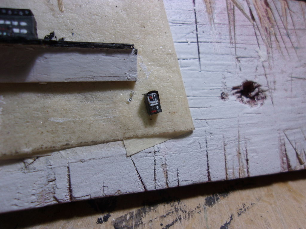

fatto anche il tachigrafo con due profili di plasticard a C incollati a formare il corpo del tachigrafo che inglobano un filo telefonico spellato
101_7883.JPG [ 95.55 KiB | Osservato 5126 volte ]
aggiunta sulla sinistra un altro pezzo di plasticard
101_7884.JPG [ 98.07 KiB | Osservato 5126 volte ]
verniciato e montato , i tubi del cablaggio li metterò dopo
101_7888.JPG [ 126.78 KiB | Osservato 5126 volte ]
101_7894.JPG [ 86.79 KiB | Osservato 5126 volte ]
101_7897.JPG [ 64.44 KiB | Osservato 5126 volte ]
101_7900.JPG [ 82.94 KiB | Osservato 5126 volte ]
101_7906.JPG [ 83.82 KiB | Osservato 5126 volte ]

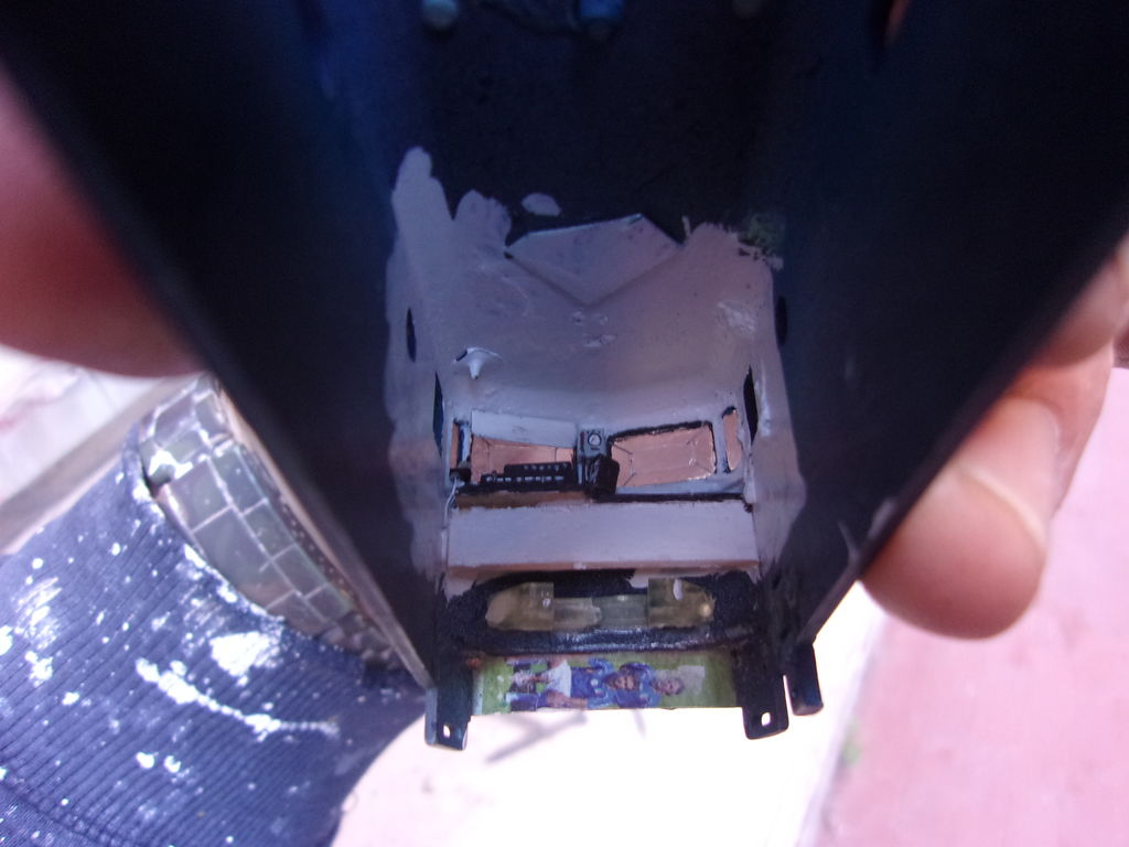

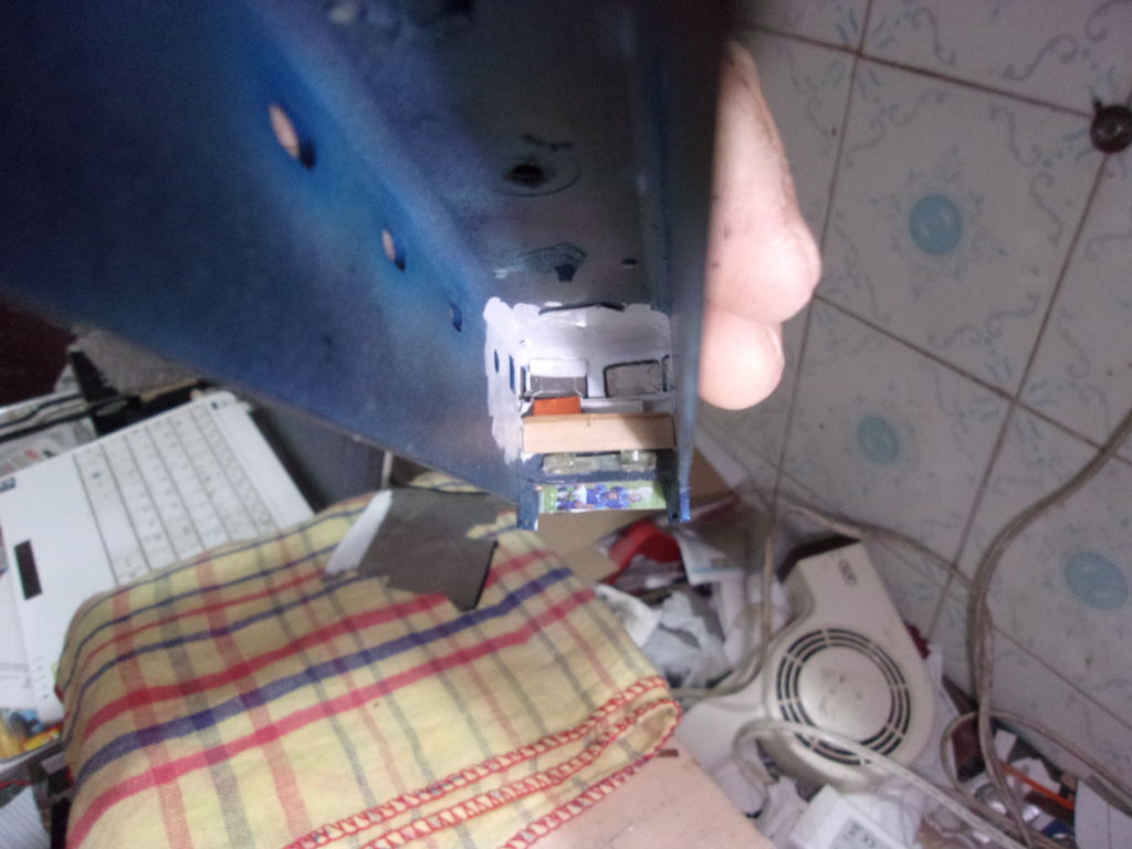

Ciao a tutti, dopo aver fatto i cablaggi del tachigrafo fissato il banco in cabina
101_7911.JPG [ 82.49 KiB | Osservato 5074 volte ]
101_7916.JPG [ 95.97 KiB | Osservato 5074 volte ]
101_7918.JPG [ 80.04 KiB | Osservato 5074 volte ]
101_7920.JPG [ 79.08 KiB | Osservato 5074 volte ]
101_7921.JPG [ 86.86 KiB | Osservato 5074 volte ]
101_7925.JPG [ 40.97 KiB | Osservato 5074 volte ]
101_7926.JPG [ 46.26 KiB | Osservato 5074 volte ]
101_7932.JPG [ 75.27 KiB | Osservato 5074 volte ]
101_7933.JPG [ 75.42 KiB | Osservato 5074 volte ]
101_7934.JPG [ 40.77 KiB | Osservato 5074 volte ]

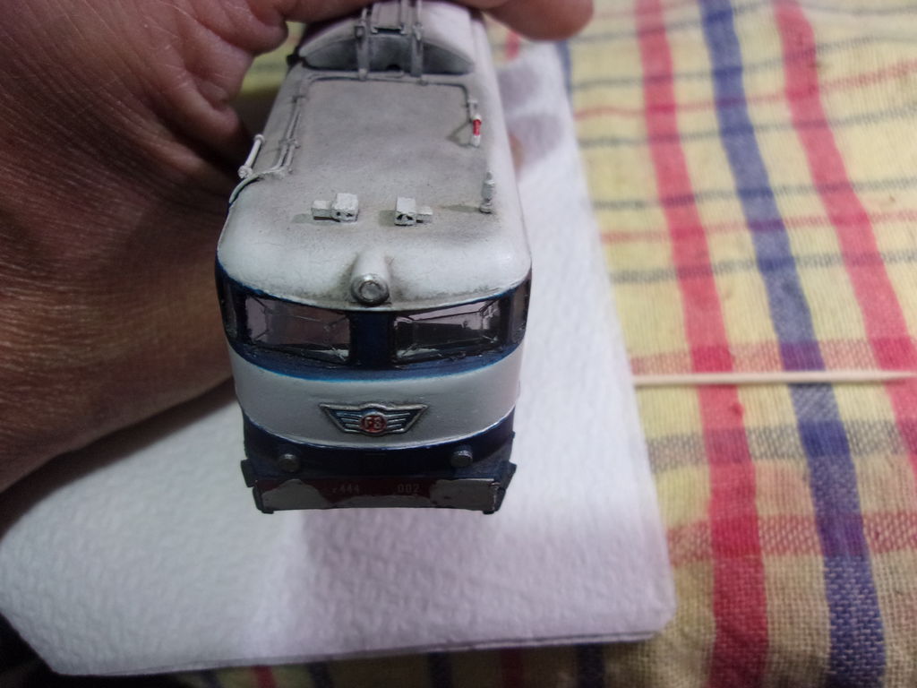

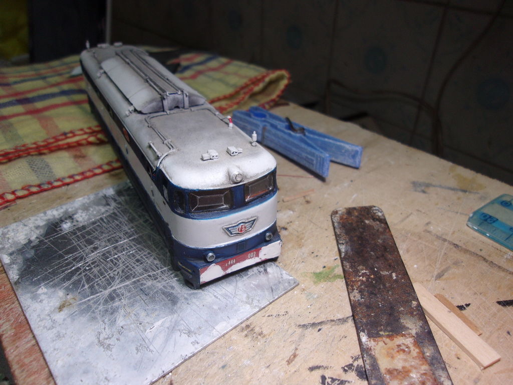

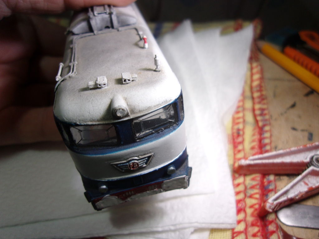

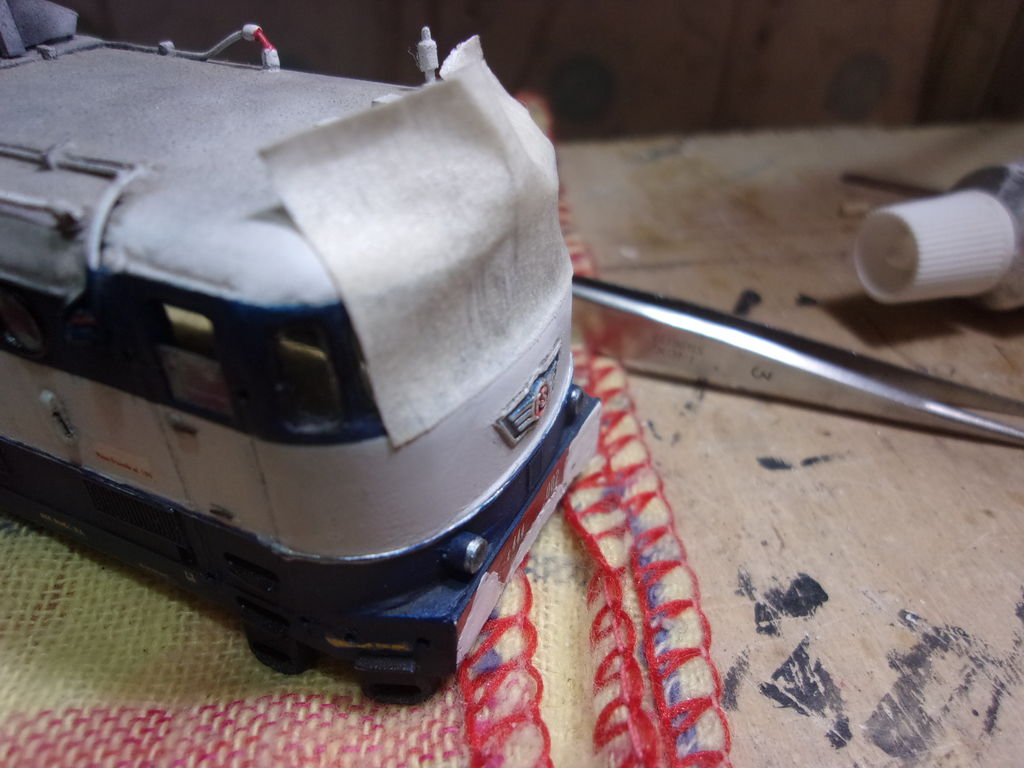

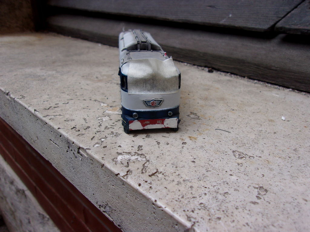

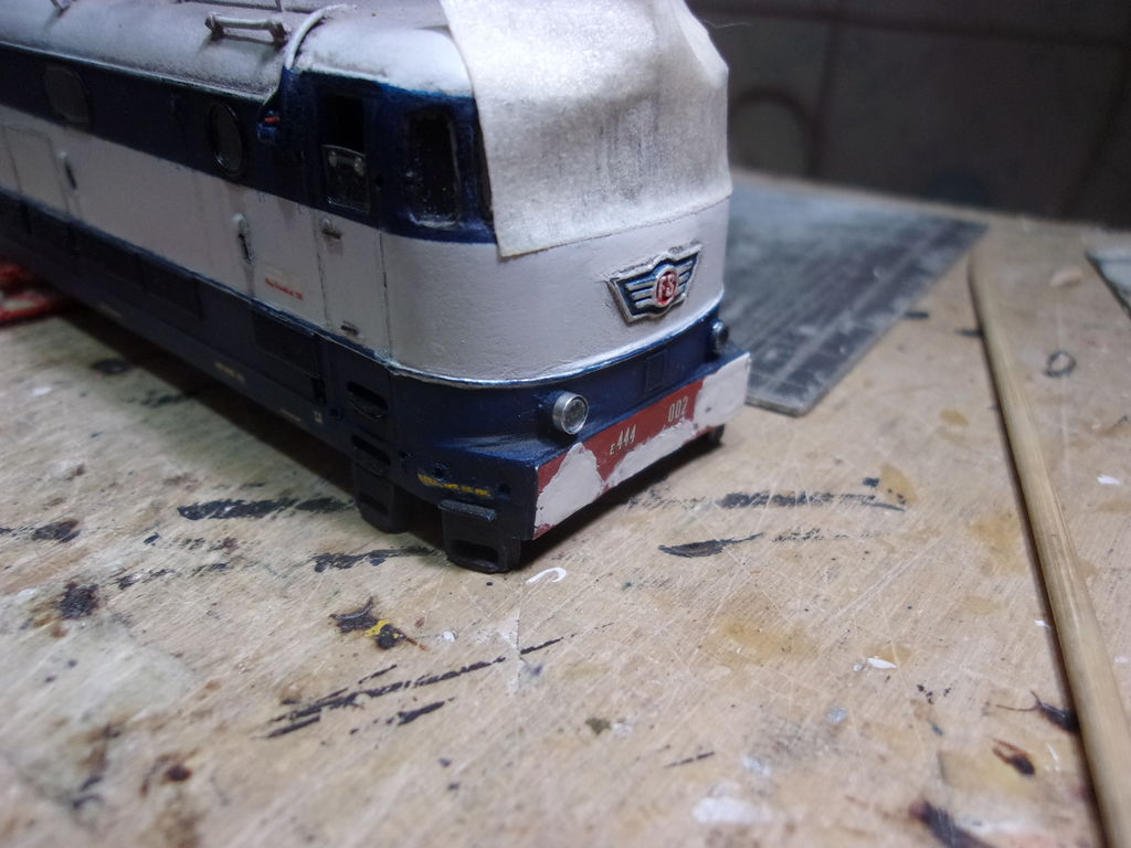

Ciao a tutti , tornado alla cassa esterna ho stuccato l avvallamento fattomi notare da Claudio un po di post fa
101_7939.JPG [ 93.82 KiB | Osservato 5012 volte ]
e levigato
101_7941.JPG [ 108.51 KiB | Osservato 5012 volte ]

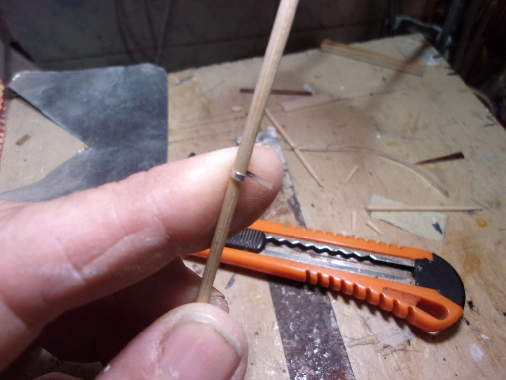

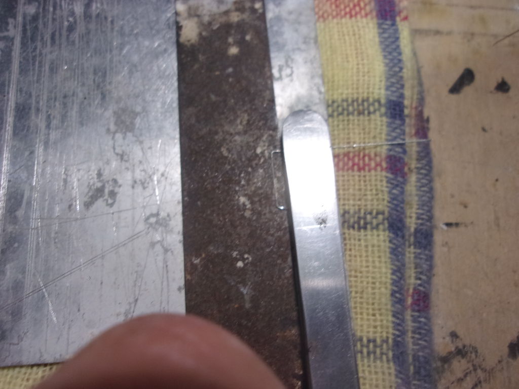

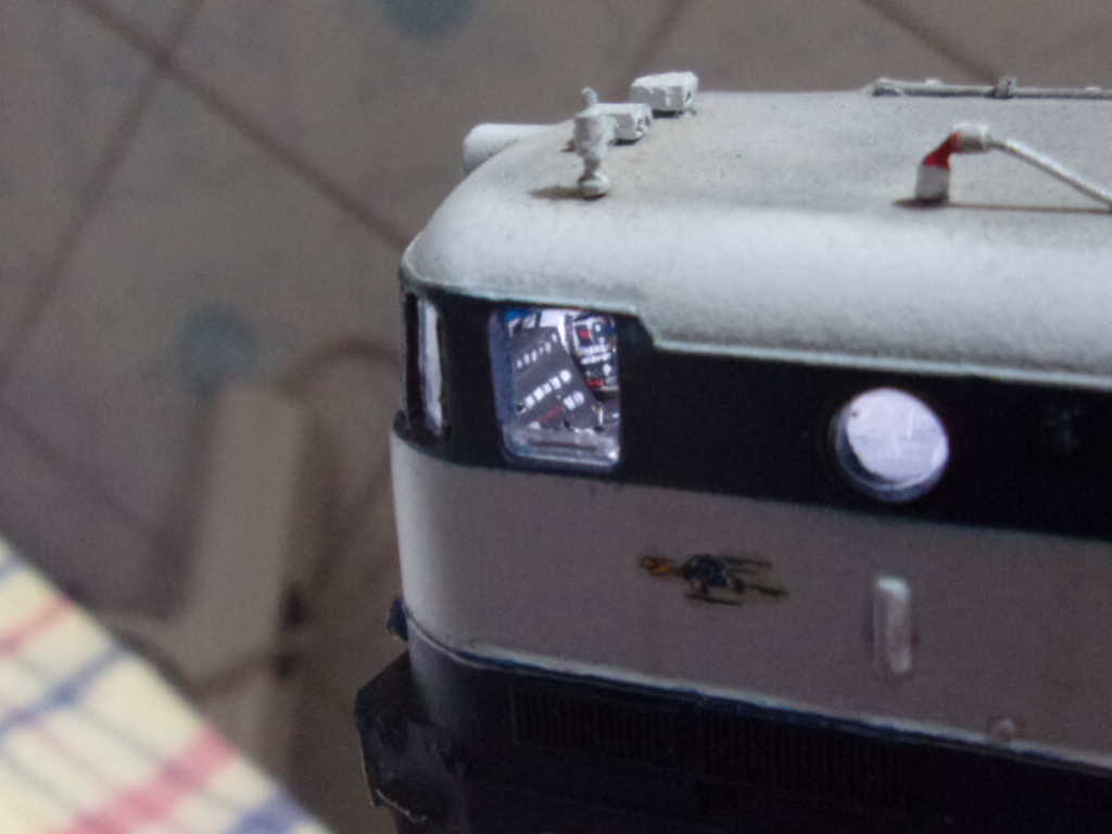

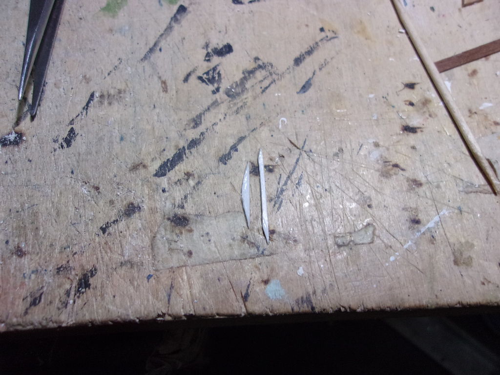

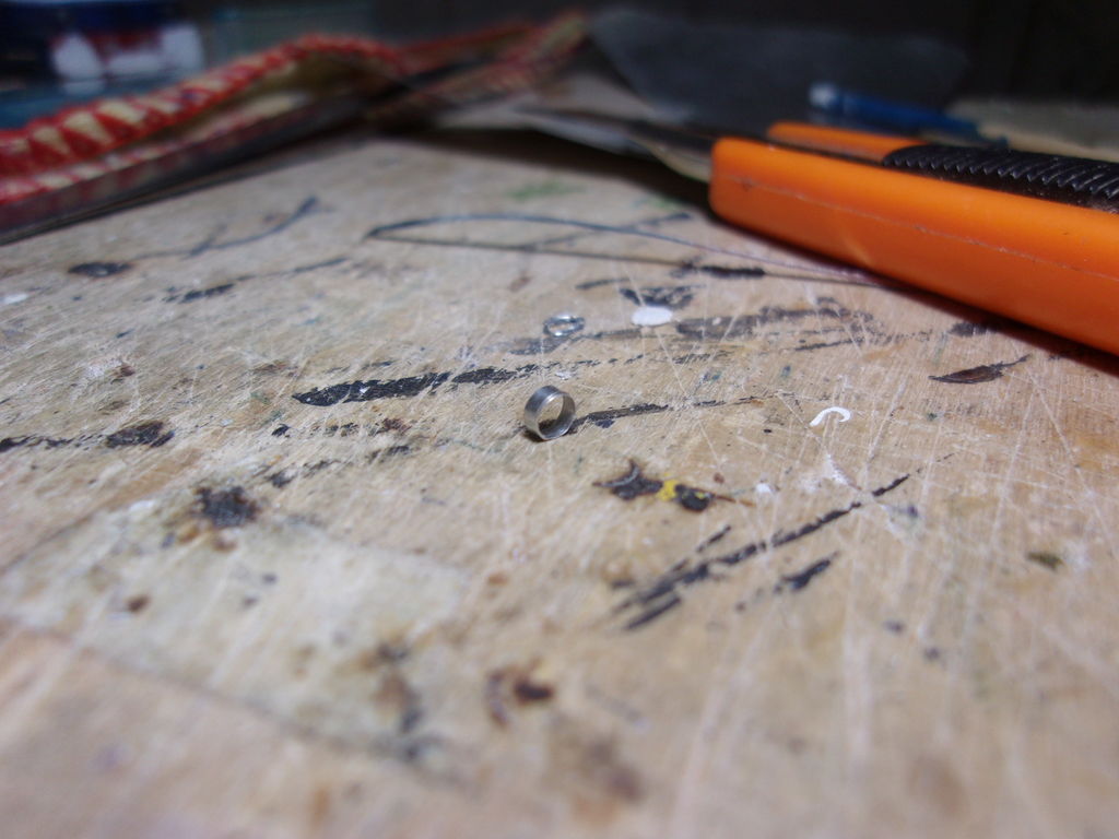

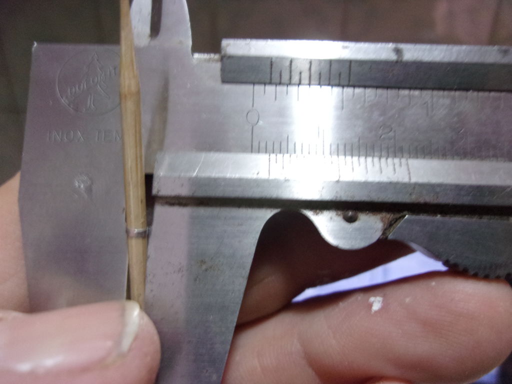

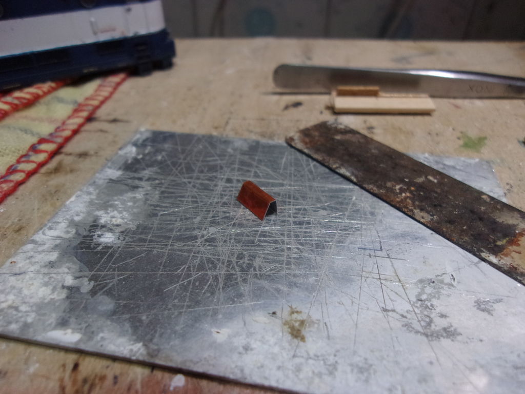

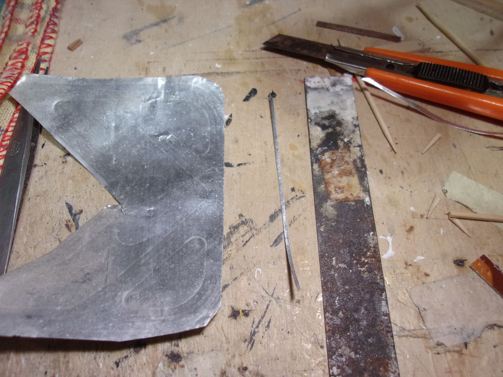

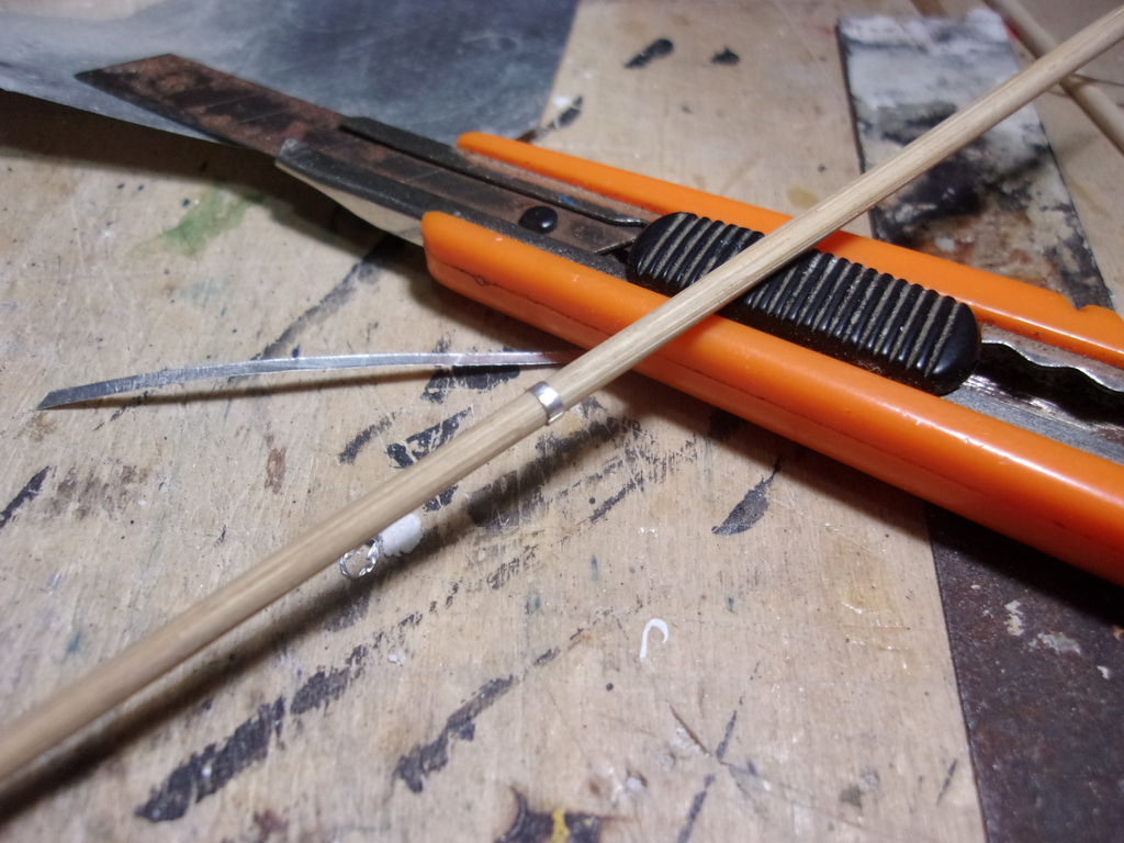

farò asciugare bene lo stucco prima di fare il ritocco , nel frattempo inizio le ghiere dei fari, farsele in casa ci vuole circa trenta secondi di orologio nel vero senso della parola
da un contenitore in alluminio da cucina tagliata una strisciolina della larghezza della ghiera
101_7942.JPG [ 141.11 KiB | Osservato 5012 volte ]
poi dopo averne tagliato un pezzo , lo si arrotola intorno a uno spiedino da cucina ( in questo caso spiedino, perchè ha il diametro dei fari in questione ma va bene qualunque tondino della misura occorrente) e si ottiene la ghiera
101_7943.JPG [ 89.37 KiB | Osservato 5012 volte ]
101_7948.JPG [ 130.92 KiB | Osservato 5012 volte ]
101_7949.JPG [ 100 KiB | Osservato 5012 volte ]
per incollarle basta una goccia di smalto trasparente lucida all interno della ghiera
101_7950.JPG [ 110.77 KiB | Osservato 5012 volte ]
101_7954.JPG [ 93.64 KiB | Osservato 5012 volte ]
101_7956.JPG [ 148.95 KiB | Osservato 5012 volte ]
101_7959.JPG [ 128.63 KiB | Osservato 5012 volte ]

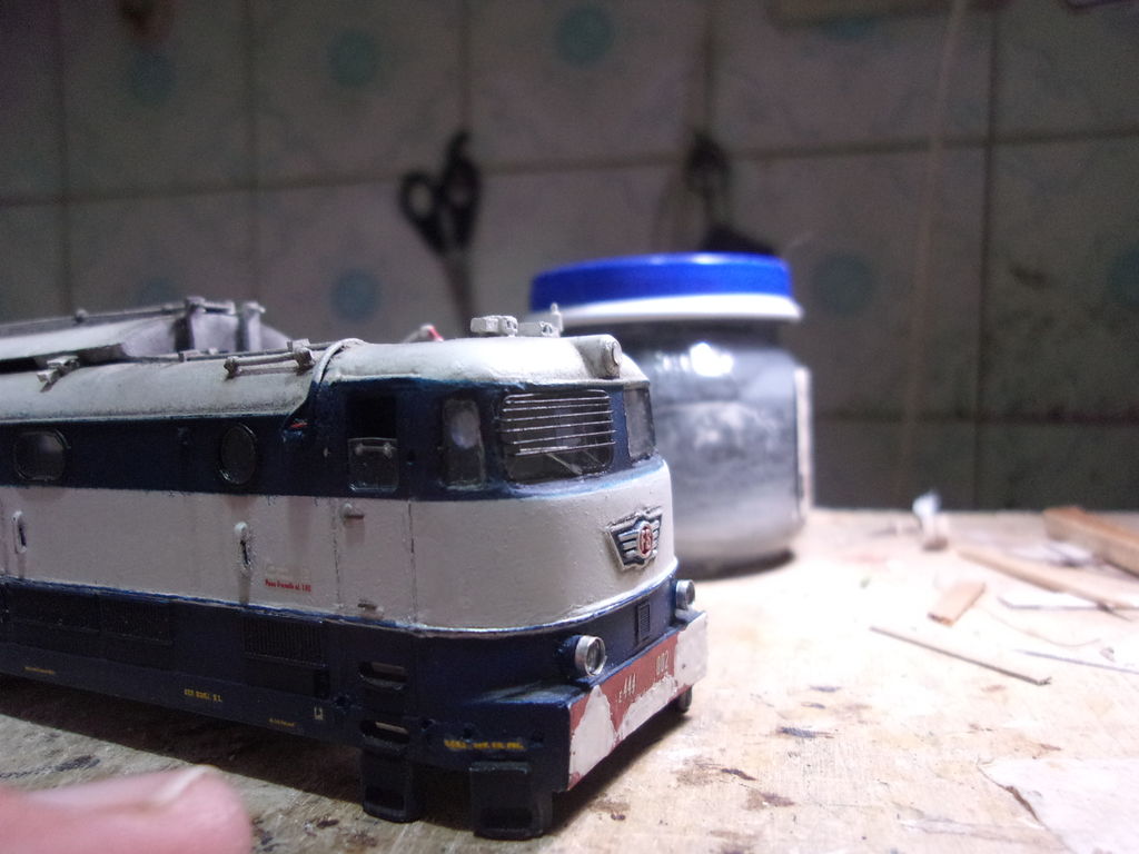

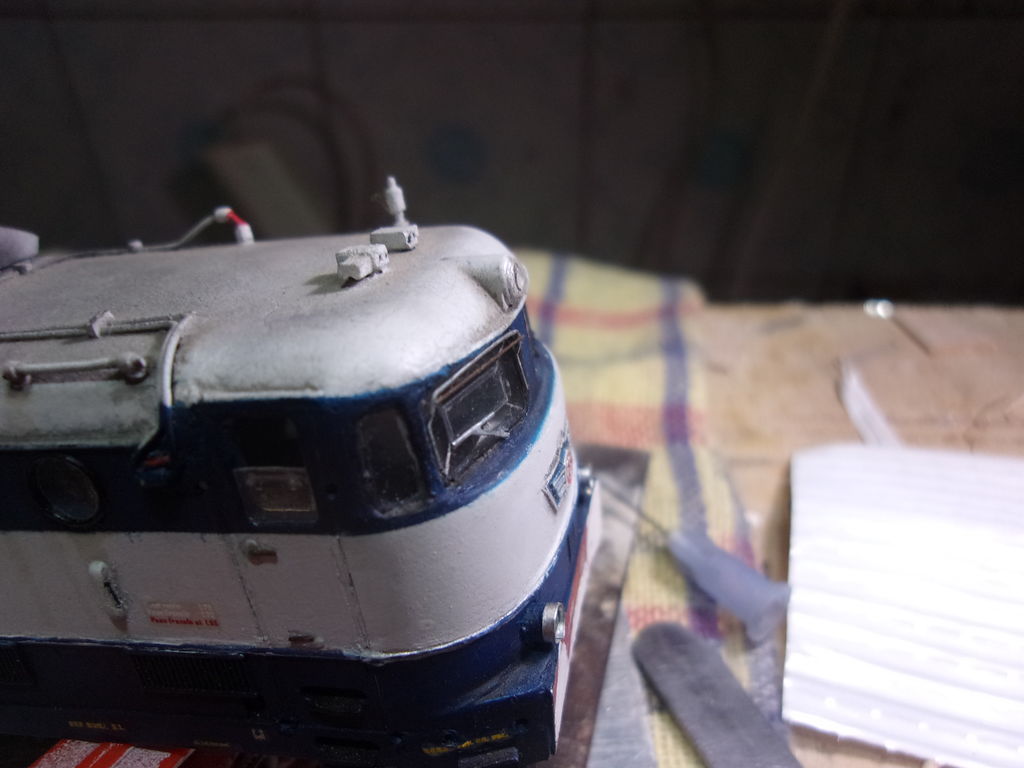

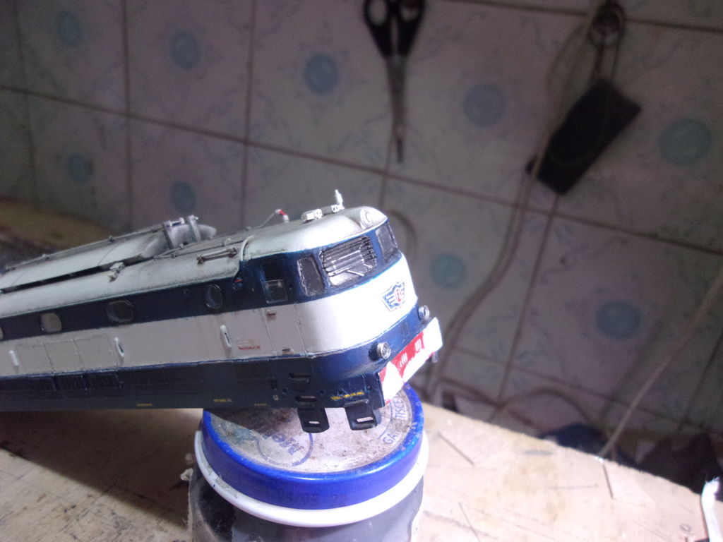

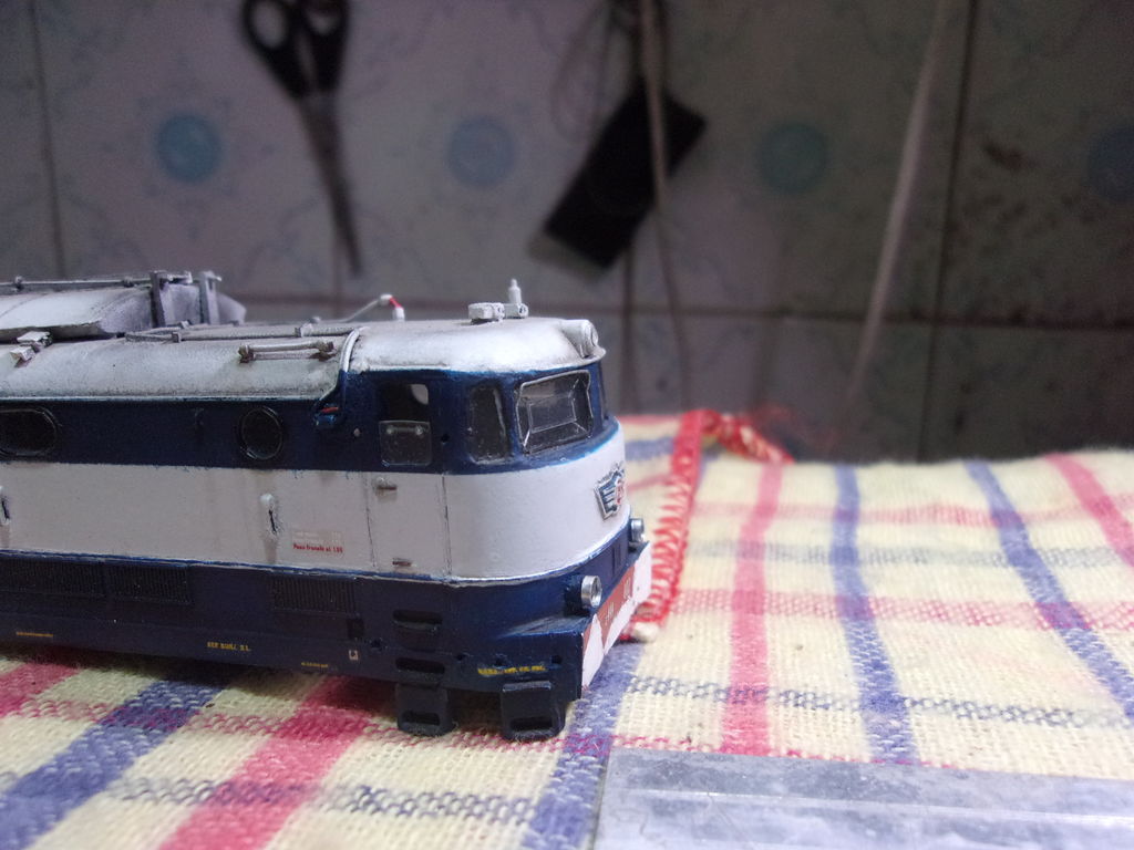

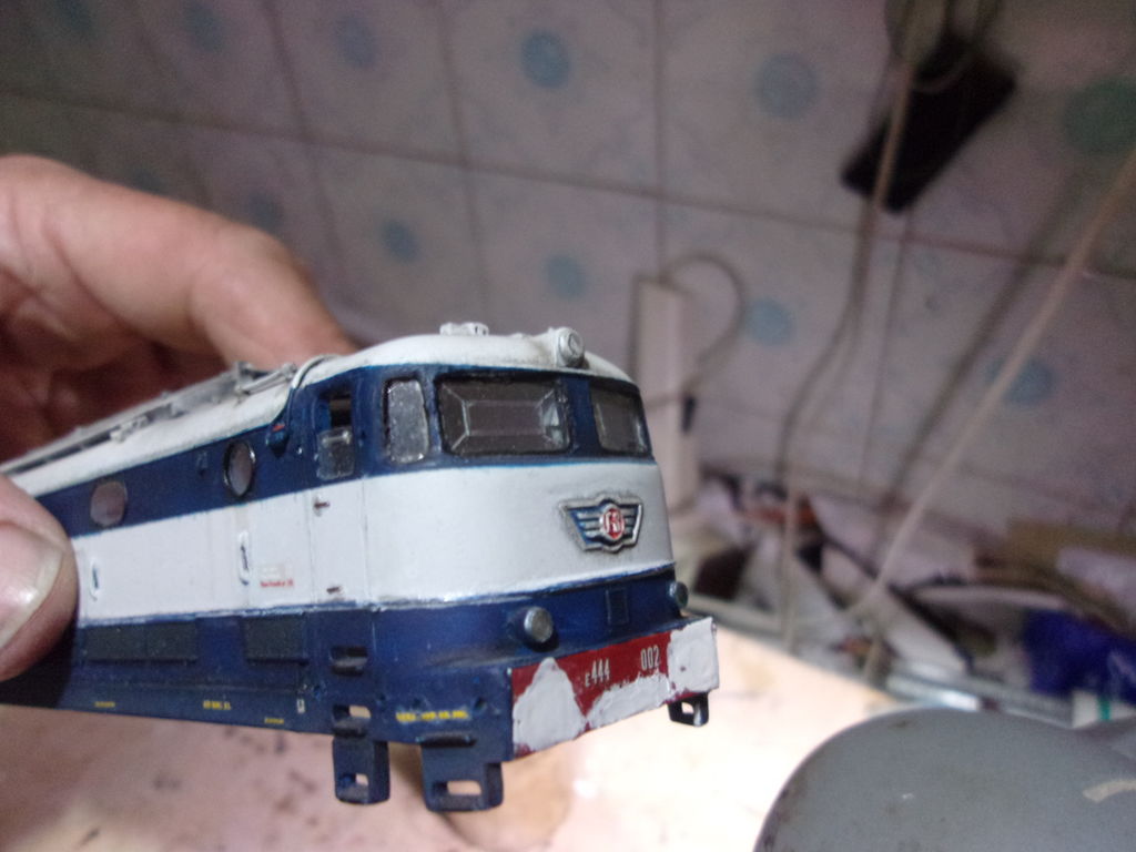

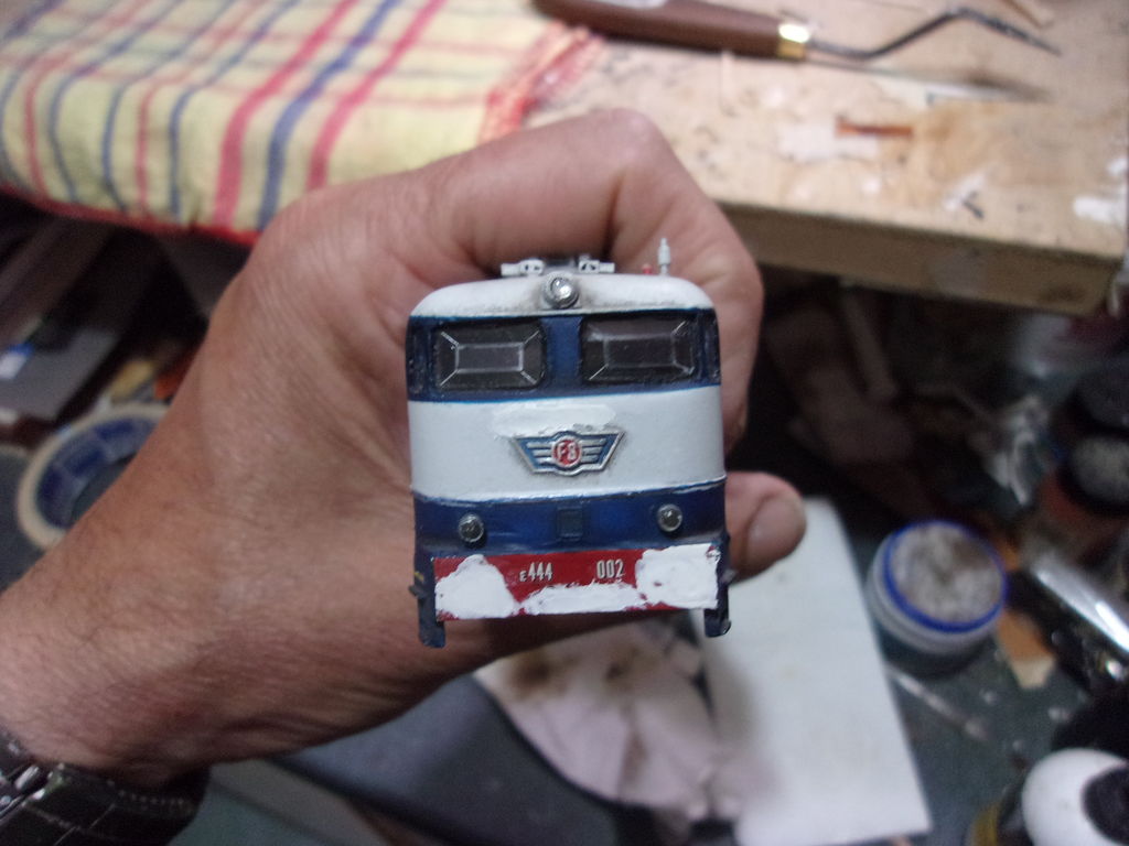

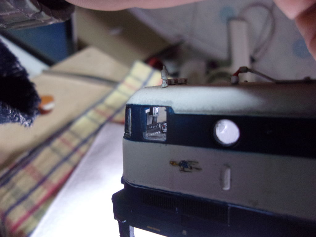

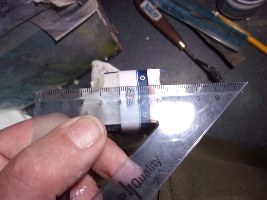

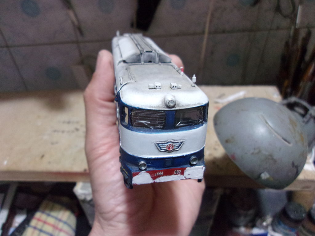

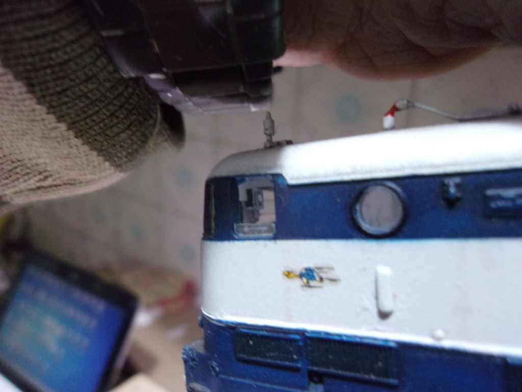

...non fatevi ingannare dalla macro delle foto che potrebbe far sembrare i fari sproporzionati... infatti se osserviamo la foto della macchina vera vediamo che i fari hanno un diametro pari alla metà della fascia blu tra il pancone e la modanatura,
101_7961.JPG [ 104.33 KiB | Osservato 5012 volte ]
nel modello la fascia misura 5mm
101_7968.JPG [ 94.66 KiB | Osservato 5012 volte ]
la ghiera 2,5mm
101_7970.JPG [ 79.26 KiB | Osservato 5012 volte ]

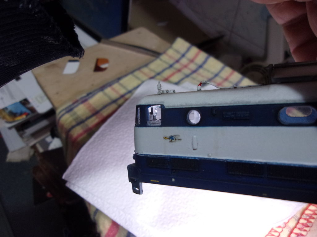

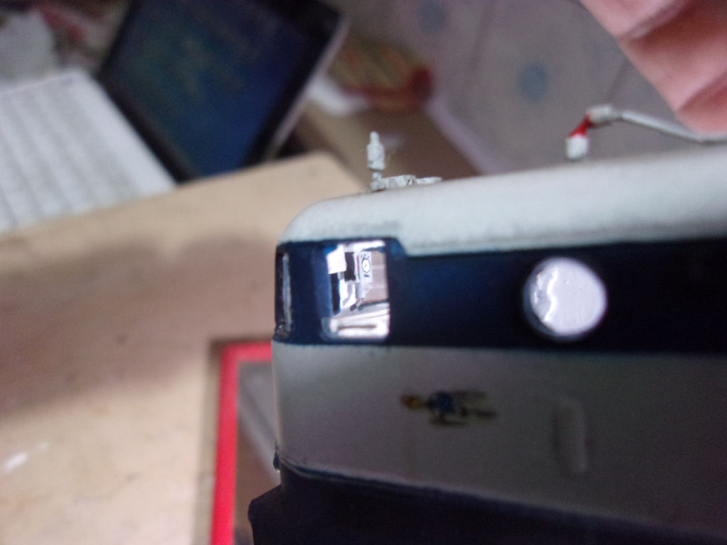

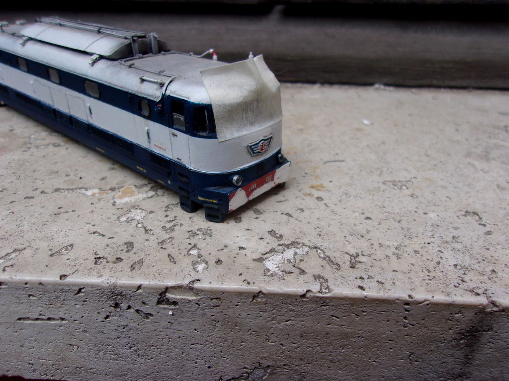

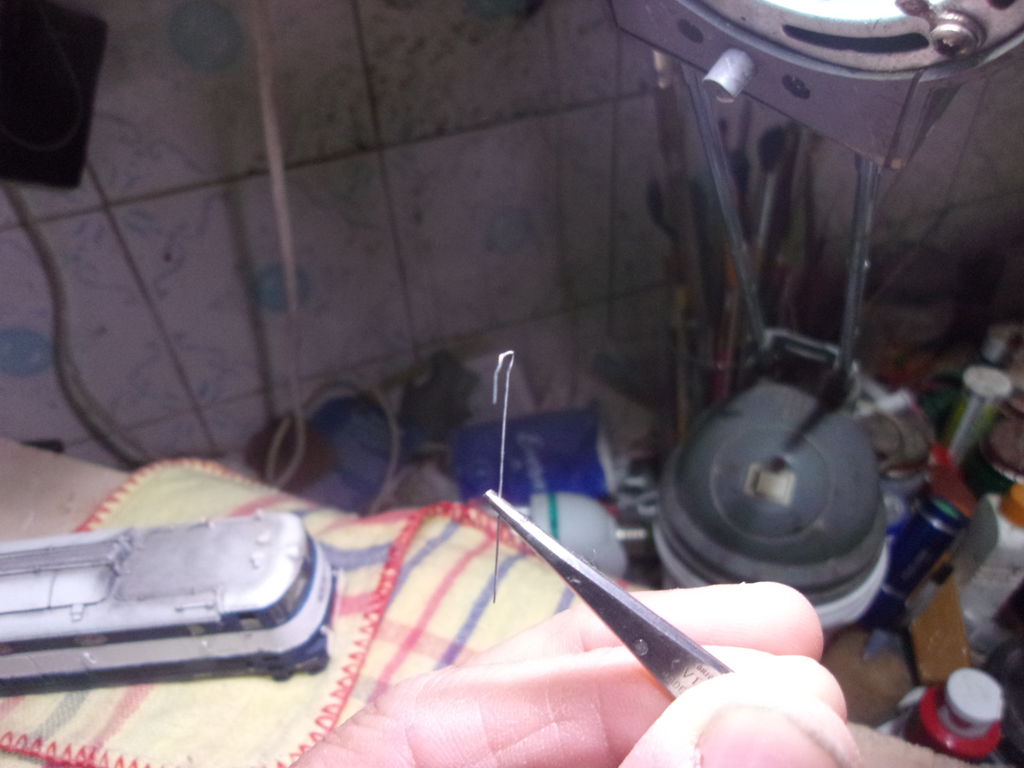

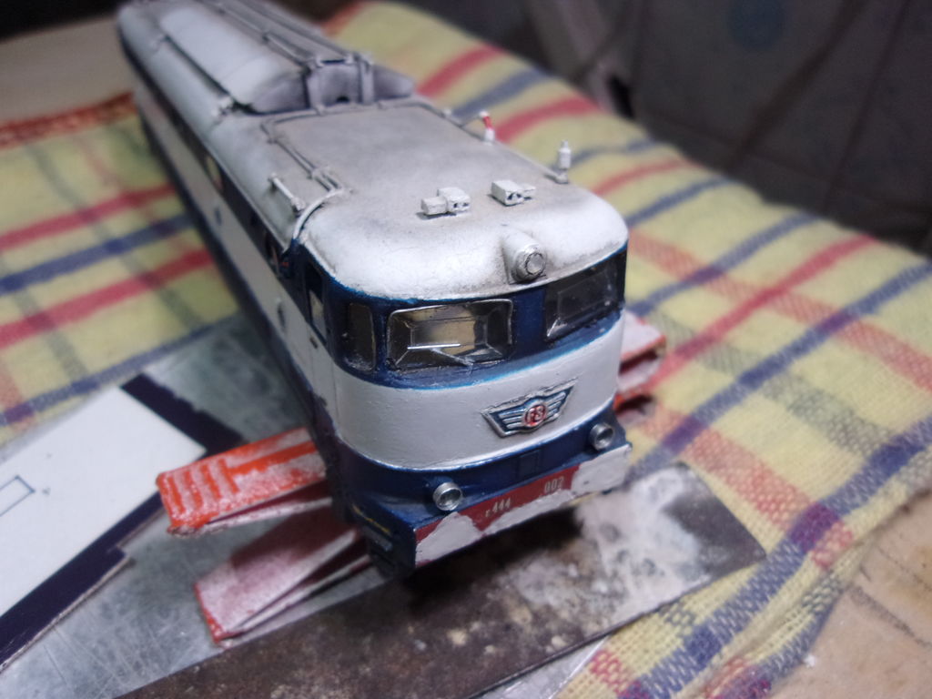

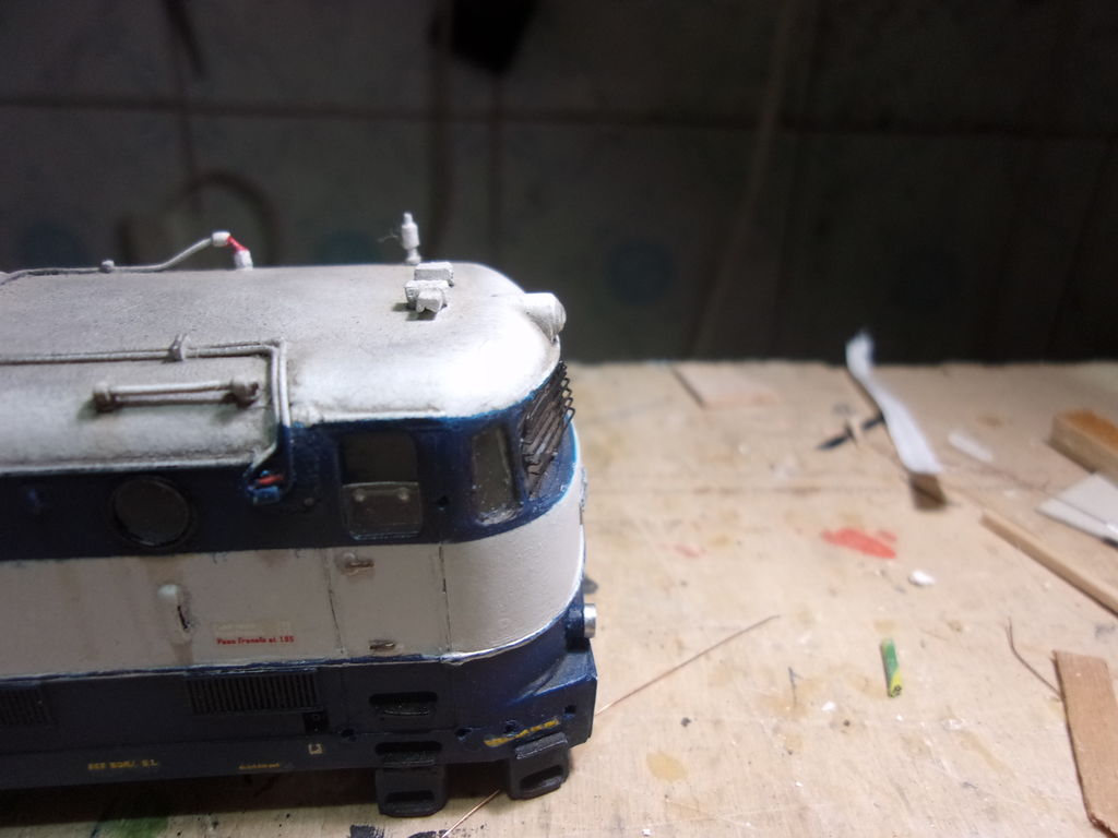

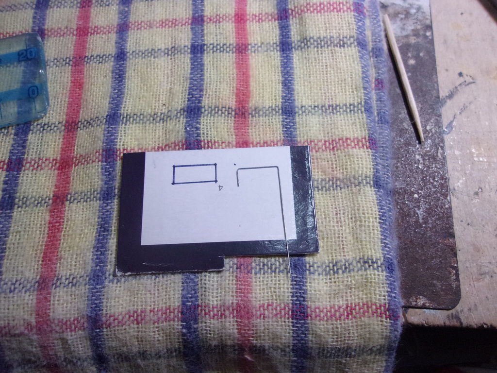

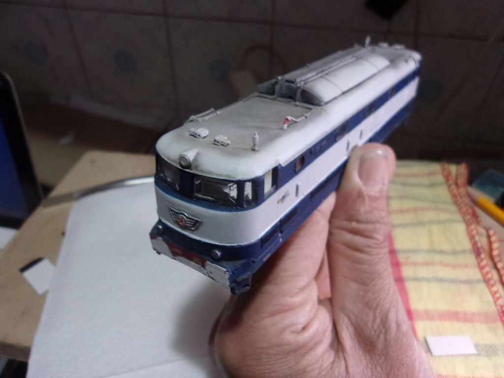

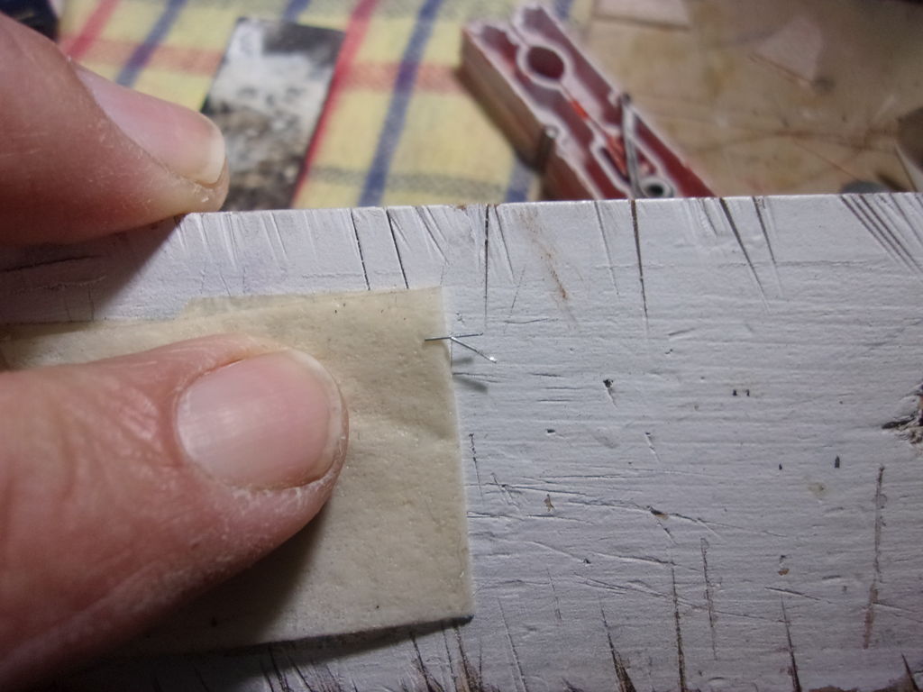

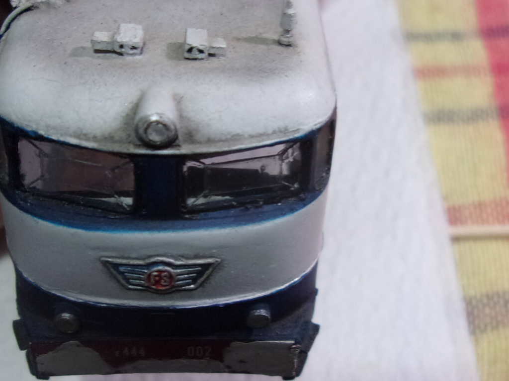

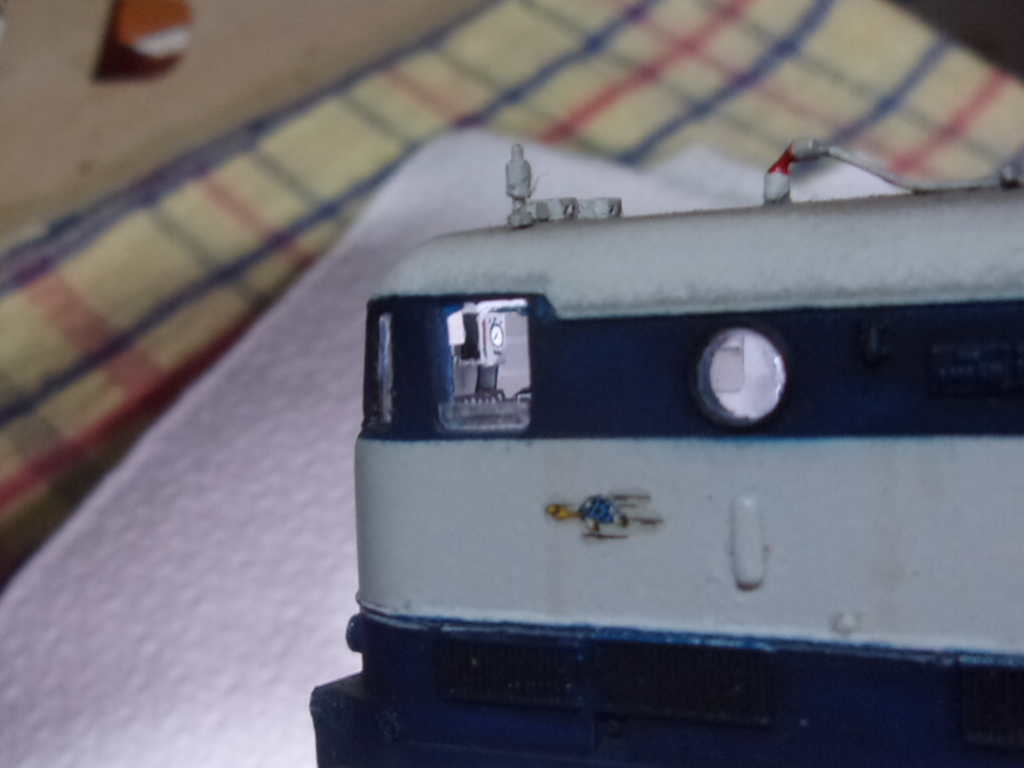

Ciao a tutti , dopo aver fatto il ritocco e montate le ghiere vado a iniziare la costruzione delle grate antinfortunistica sagomando un filo metallico seguendo una dima delle misura del finestrino
101_7990.JPG [ 173.27 KiB | Osservato 4928 volte ]

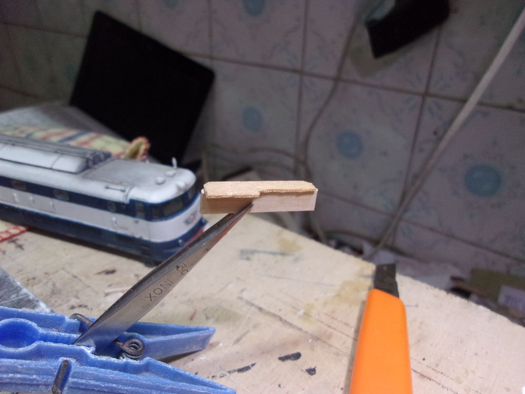

per creare il profilo superiore della grata ( che ha uno scalino) premuto il filo sagomato sul bordo di un lamierino usato come riscontro
101_7992.JPG [ 95.21 KiB | Osservato 4928 volte ]
101_7993.JPG [ 86.09 KiB | Osservato 4928 volte ]
incollato al finestrino
101_7994.JPG [ 114.68 KiB | Osservato 4928 volte ]
101_7995.JPG [ 105.63 KiB | Osservato 4928 volte ]

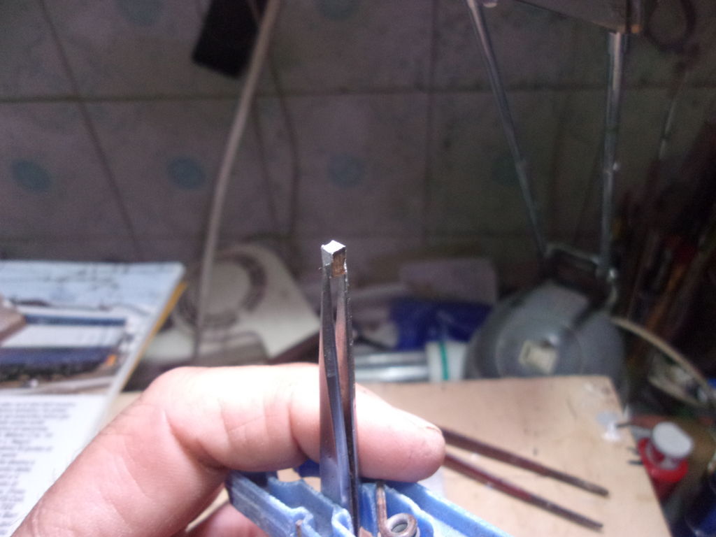

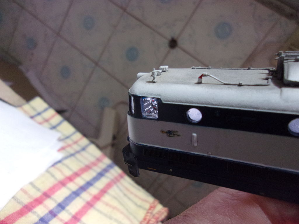

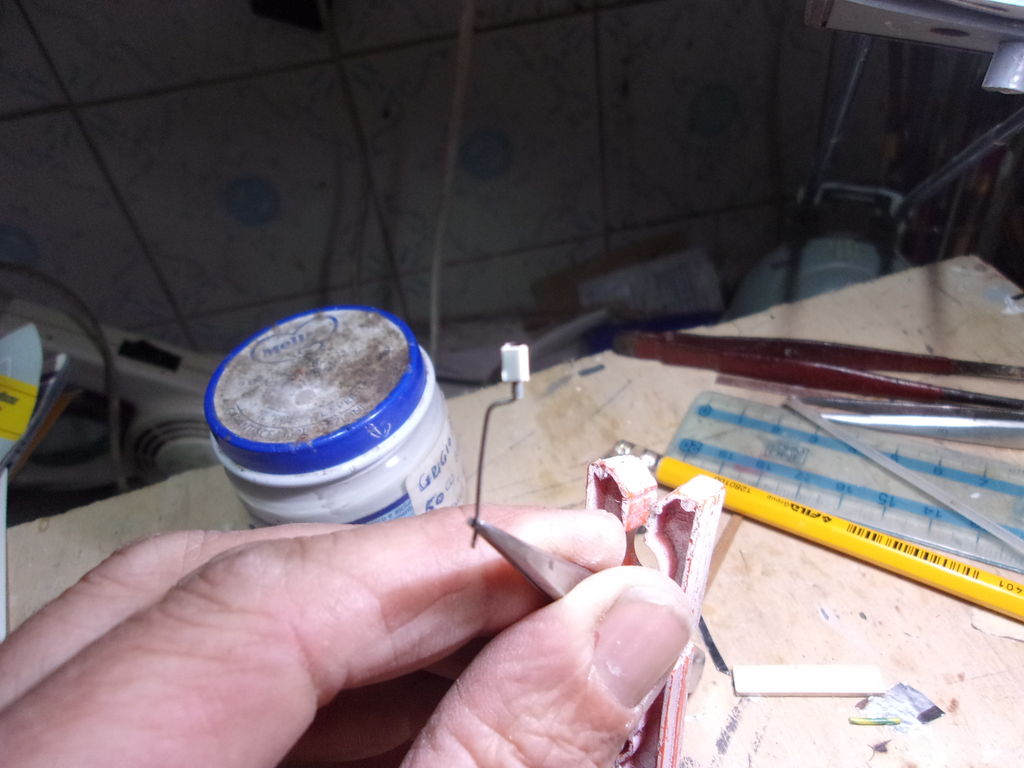

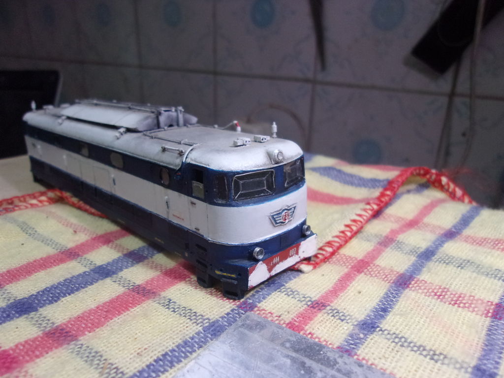

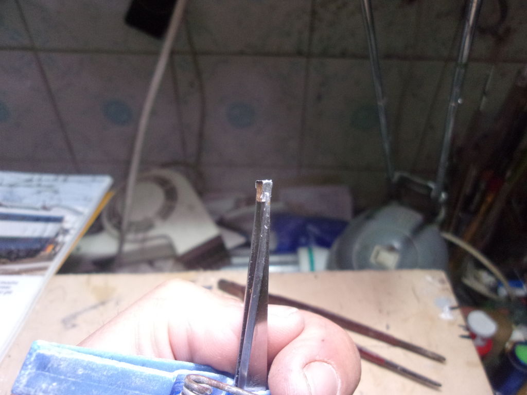

Prima di andare avanti ho costruito il tergicristallo usando due pezzi di filo metallico avendo l accortezza di schiacciare con un martelletto quello che sarà il gambo del tergicristallo
101_7996.JPG [ 99.63 KiB | Osservato 4928 volte ]
montato
101_7997.JPG [ 103.62 KiB | Osservato 4928 volte ]

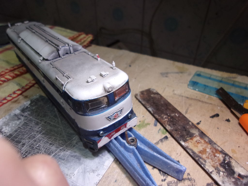

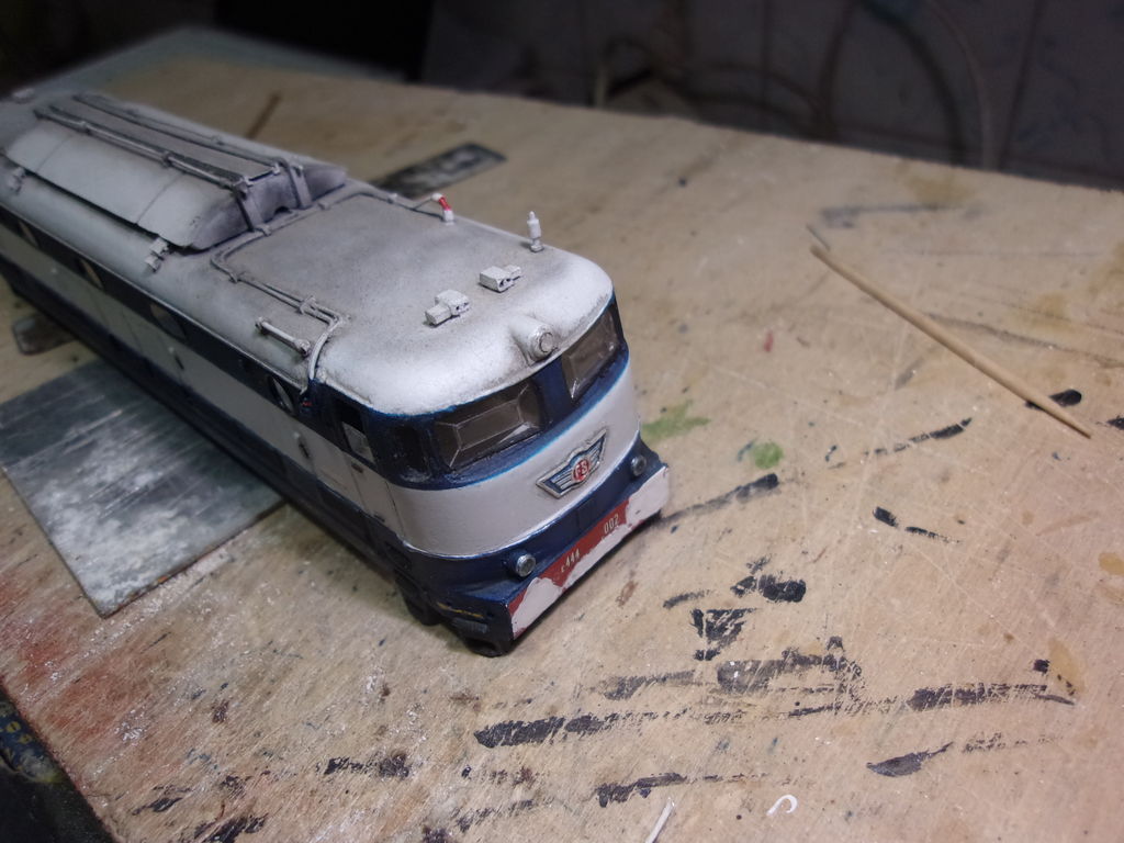

A questo punto iniziato a montare le sbarre incollandole una ad una , rinforzando l incollaggio con della vernice trasparente e verniciandole i nero prima di passare alla successiva
101_8000.JPG [ 72.34 KiB | Osservato 4928 volte ]
101_8002.JPG [ 73.31 KiB | Osservato 4928 volte ]
101_8006.JPG [ 90.05 KiB | Osservato 4928 volte ]
101_8007.JPG [ 92.73 KiB | Osservato 4928 volte ]
101_8011.JPG [ 91.75 KiB | Osservato 4928 volte ]

Aggiungo riguardo alle grate che le sbarre sono fatte con acciaio armonico , una comunissima corda di chitarra ( MI cantino di chitarra elettrica che ha una sezione leggermente inferiore a quello di chitarra normale :wink: )
