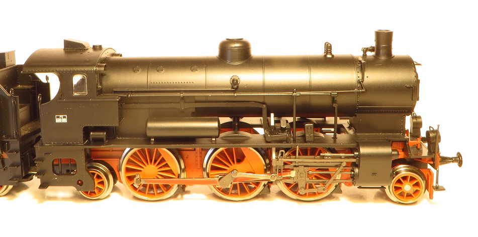

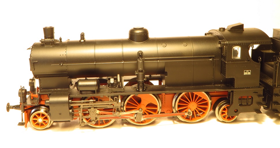

Una delle elaborazioni fatte con i modelli KMB: questa è ricavata dalla 688.
Saluti.
G.

Bondì mestri.
Su cosa hai messo le zampe?

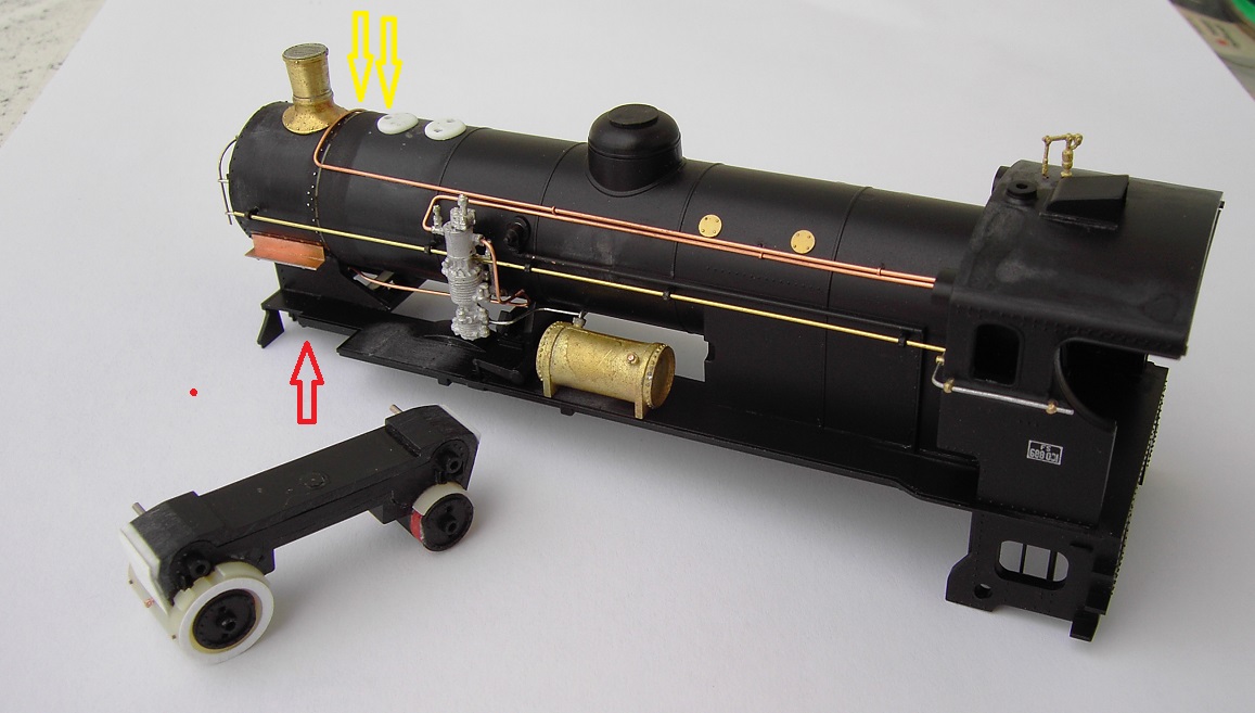

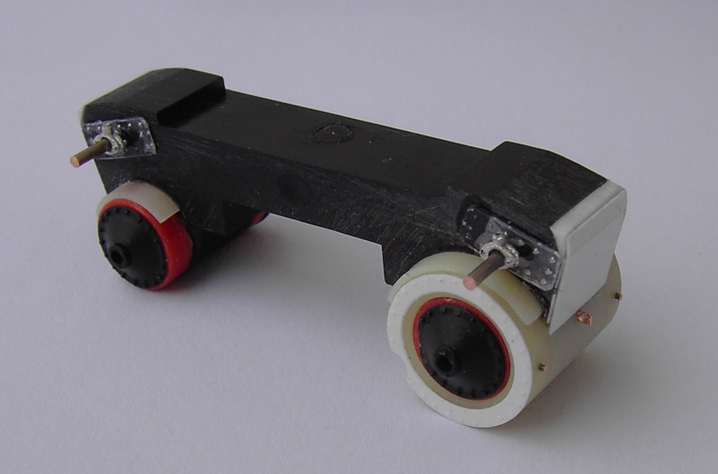

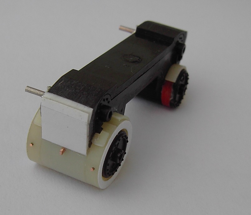

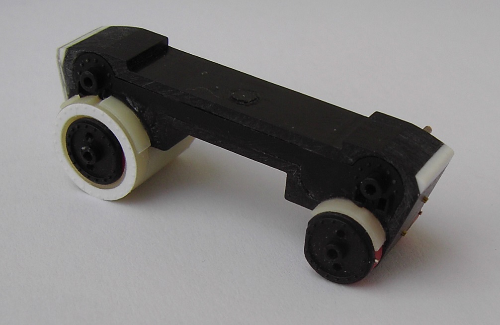

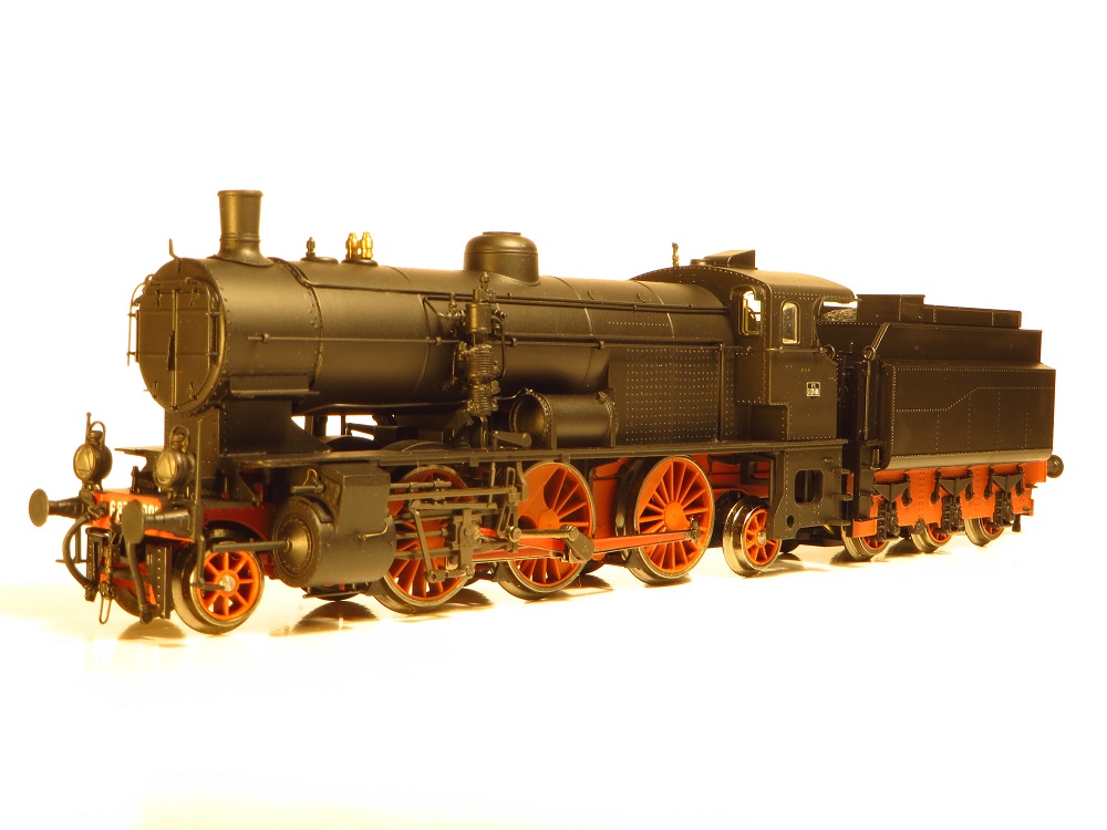

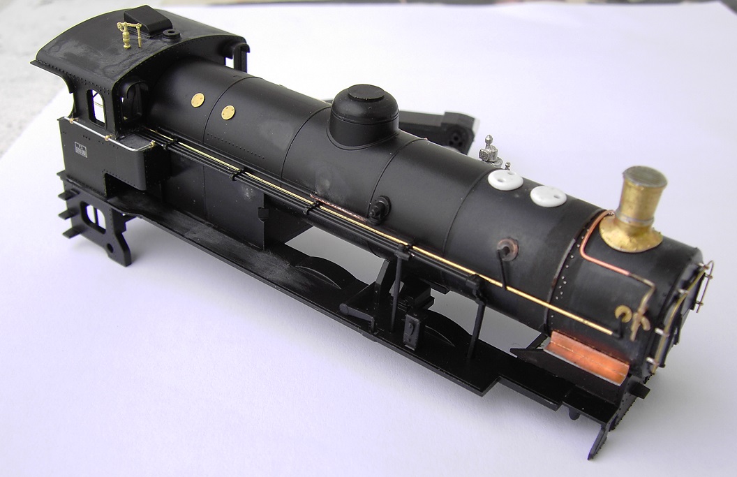

Prima di tutto, in cenno al prototipo: le locomotive F.S.687, ex kkStB 329, avevano le stesse dimensioni , e, in linea di massima, l'aspetto esterno, delle kkStB 429, poi 688 F.S. Le differenze erano determinate dal tipo di utilizzo del vapore(asciutto per le 687, surriscaldato per le altre), che si evidenziavano nel differente rapporto di lunghezza fra caldaia e camera a fumo,e, cosa più evidente, nel blocco cilindri, dato che le 687 erano a doppia espansione, a differenza delle 688( anche le 001 e 002, dopo la trasformazione).
Perciò il lavoro è consistito in due modifiche principali: la riduzione della lunghezza della camera a fumo del modello di origine,( le due foto allegate), ottenuto con un anello di lunghezza mm. 2,0 incollato a ridosso dalla caldaia, e, ovviamente il rifacimento totale del blocco cilindri. Le altre modifiche sono consistite nella "italianizzazione" del modello, quindi compressore, fanali, serbatoi, eccetera.
Spero che le fotografie siano esaurienti.
Sempre saluti.
G.

Sempre un piacere guardare...
Ma questo serbatoio in ottone sul praticabile sinistro? È bello! 8)

Le ruote originali - che non erano il massimo, ma abbiamo visto di peggio - finiscono purtroppo con lo stonare rispetto alla qualità del modello dopo le modifiche, in particolare per via del bordino (o meglio, bordone, e che i musicisti non equivochino...)

Assolutamente notevole !
Rimpiango di aver dato via la mia 688, ma appena troverò una Micro d’ occasionissima....
Preparati !!

Salve Andrea; addirittura una Micro Metakit!!
Bè, di sicuro le ruote sarebbero migliori.
Però, pensandoci adesso, avrei potuto ridurre un poco i bordini della Klein...Mi sa tanto che mi tocca farlo ( ottima osservazione, Giuseppe).
Buona Domenica.
G.
