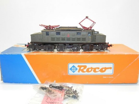

Presento la mia elaborazione , per essere preciso il restauro , d’un vecchio modello roco con targa 626.059 comprato da ebay a un prezzo modesto del’ ordine di 92 euro qualche mese fa.
Secondo il sito http://gamos81.altervista.org/ è nato nel 1982 , cioè più di 35 anni fa.
Prima di tutto ho osservato da più vicino i difetti della vecchia 059.
-Prima di tutto i pantografi non erano giusti visto che i isolatori per i pantografi erano fuori dei suoi fori.
pantografo 1.jpg [ 6.99 KiB | Osservato 4056 volte ]
-et secondo, la(e) piccola(e) scaletta(e) erano assenti ,benché nel piccolo sacchetto in plastica ho trovato una scaletta che non aveva nessuna relazione con la 626. Per fortuna nel sacchetto ho trovato tutti i detagli x2

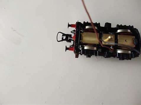

Ho aperto il modello per una valutazione in fretta e ho trovato che i carrelli non andavano bene al telaio del carrello. Per di più le mollette non erano in buono stato.
nuovi carrelli.jpg [ 29.61 KiB | Osservato 4056 volte ]

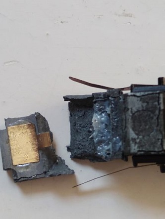

Nel sito http://valestelor.altervista.org/ è scritto che il telaio della locomotiva e i telai dei carrelli di estremità, realizzati in zama, si sono mostrati soggetti alla malattia dello zama. Infatti il telaio del carrello mostrava delle piccole fessure nella sua superficie. Applicando un po di pressione con una cacciavite nella fessura del telaio del carrello ho riuscito di spaccarlo in due pezzi.
zama1.jpg [ 32.58 KiB | Osservato 4056 volte ]
