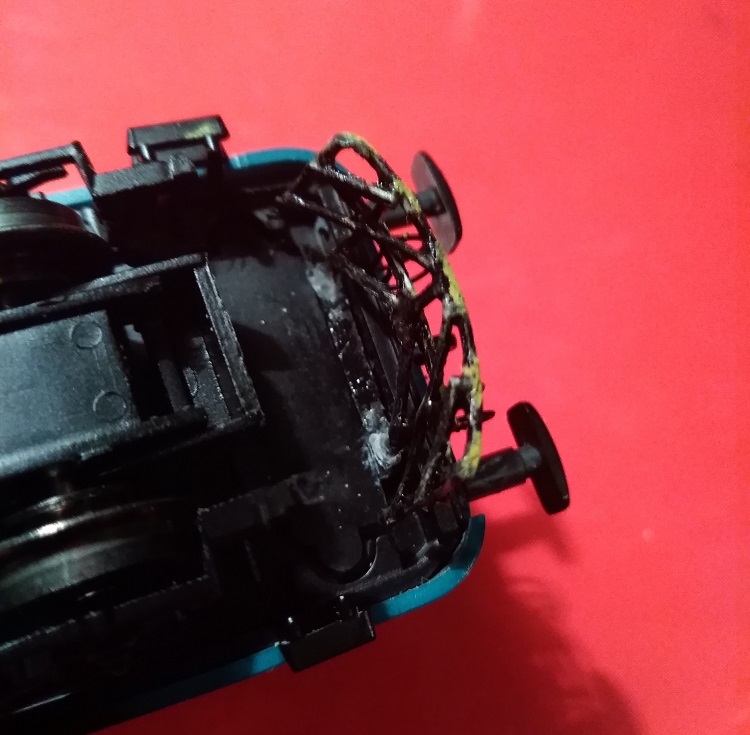

Ecco il paravacche posizionato.
Come vedete, ho "abbondato" un po' con l'attak gel nell'unire la sbarretta ai montanti del paravacche. Ma non è un problema poiché questa parte dell'accessorio non si vede.
In questo caso, tra la sbarretta orizzontale e la scanalatura del telaio c'è il nastro biadesivo.
Si può anche fissare il tutto in altro modo, usando per esempio del nastro isolante. che però - ovviamente - non va sistemato come il nastro biadesivo.
Vedremo... e ci avvieremo alla conclusione di questa mia modestissima esposizione.

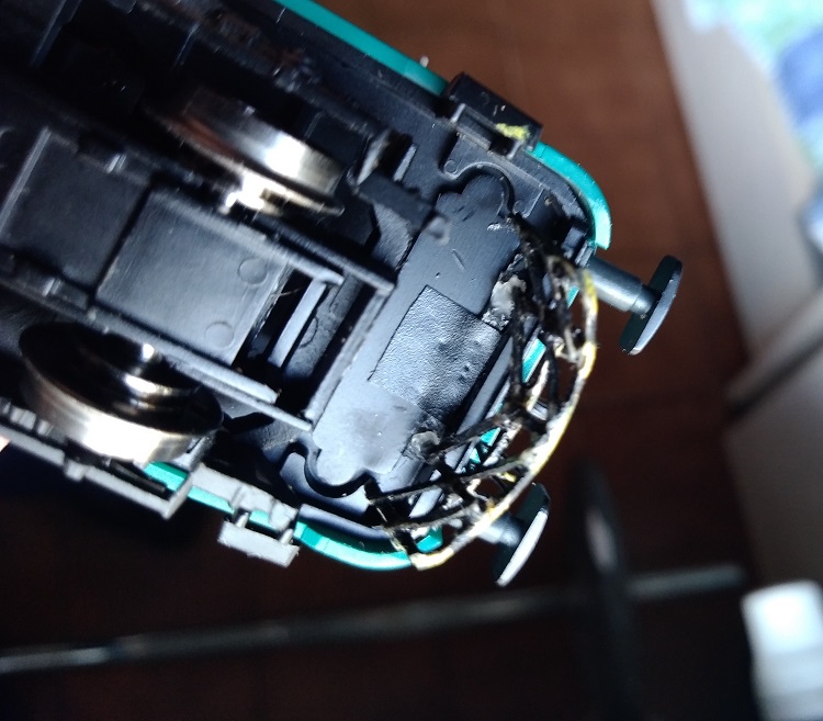

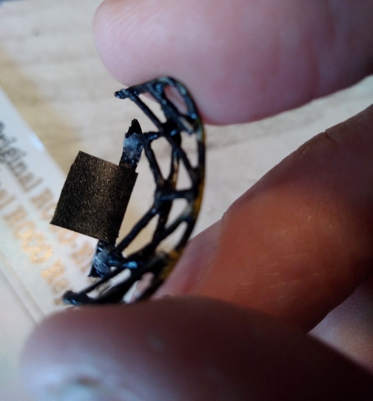

Come ben sapete siamo partiti dal presupposto di non modificare nulla sul telaio dell'automotrice. Per questo ho fatto uso di nastro biadesivo. Quello che vi ho mostrato ha una presa piuttosto tenace e quindi non crea problemi, ve lo assicuro.
Al posto del biadesivo, tuttavia, potremmo usare del comune nastro isolante (lo schotch lo sconsiglio vivamente perché in breve tempo si stacca).
Attenzione però: occorre un nastro isolante di ottima qualità. Quindi non cercatelo in empori e magazzini dove si vende di tutto (rischiate di trovarvi tra le mani un nastro che quasi non aderisce alle superfici e quindi non fa al caso nostro), ma compratelo presso un buon ferramenta o presso un negozio di articoli elettrici.
Io ho usato un tipo che è un po' più largo di quello adoperato comunemente; la fettuccia è larga infatti 2 cm. contro 1,5 cm. dell'altro tipo. In realtà non ho preso un nastro più largo perché occorreva che superasse in larghezza 1,5 cm. Ho fatto presente questo particolare solo per farvi capire come sono stato oculato nella scelta. La marca di quello che ho preso io è Eurocel e assicuro che è un nastro molto affidabile: quando lo tagliate, specie se dovete rifilare porzioni minuscole vi assicuro che si attacca tenacemente alla parte tagliente delle forbicine o del cutter e alle dita.
Il nastro va tagliato e posizionato sul cacciavacche come mostrato nella foto (magari sull'infinitesima parte del lembo che va a contatto con la barretta orizzontale superiore del cacciavacche, forse forse una goccetta di Attak ci starebbe bene poiché la parte di nastro che aderisce alla barretta è davvero esigua).
Dopo si posiziona il cacciavacche nella scanalatura del telaio dell'automotrice e si fa aderire sempre al telaio la parte restante del nastro.
Vi assicuro che il vostro cacciavacche non teme, così inserito, né sobbalzi, né piccoli urti.
Nulla vieta, infine, di adoperare contemporaneamente sia il nastro biadesivo (posizionandolo come già spiegato), sia il nastro isolante... così state proprio tranquilli.
