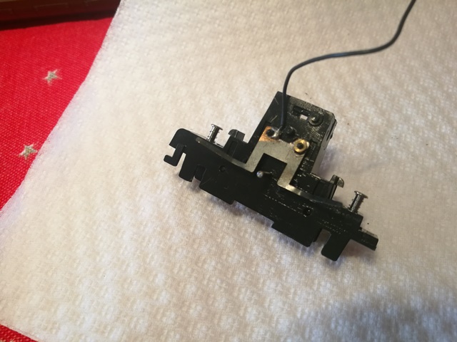

Salve
Ho i due ETR 209/213 serie Galletto art.5302/5303 con due unità motrici dopo anni in vetrina (per la verità mai provati) provandoli mi sono accorto che le unita di coda non funzionano non funziona il motore e non si accendono le luci, mentre le unità di testa funzionano perfettamente.
Se collego il treno la coda è bloccata e viene letteralmente trascinata con sforzo e slittamento dall' altra motrice
sono riuscito ad aprire una delle motrici non funzionanti e collegando direttamente i poli sulle saldature dei fili il motore funziona e anche le luci.
Altri di voi ferromodellisti hanno avuto questi problemi ?
Come li avete risolti ?
Pensavo di rendere le unità di coda folli solo le luci con inversione.
Qualcuno lo ha fatto e come..?
Aspetto vostre
Bruno

Io ho messo i contatti pure alle ruote della seconda unità (ne basta uno, l’altro già c’è)

1 soluzione) ho visto un solo contatto sulla motrice di coda
pensavo di invertire gli assi dei rispettivi carrelli quelli con gli ingranaggi metterli nel carrello di dietro e rendere il carrello anteriore libero con gli assi senza ingranaggi, cosi lascio anche il motore come zavorra...poi creare una lamella e collegare un filo dove manca e dare i due poli alle lampadine
Cosi non stravolgo niente ed è tutto riportabile all'originale (anche se a me non interessa)

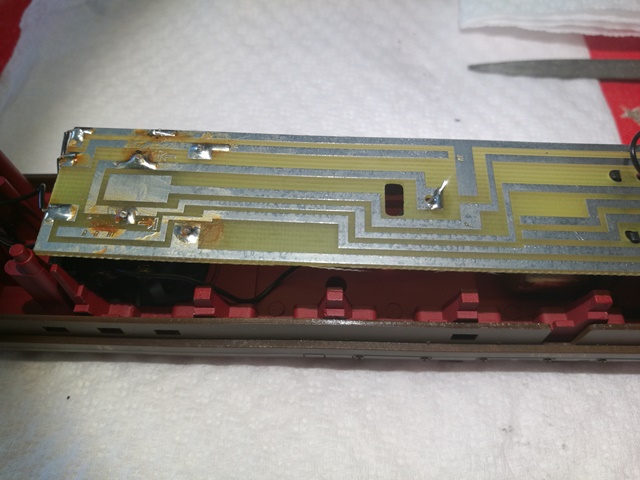

2 soluzione) condotta passante dalla testa e alimentare la coda baipassando le famose lamelle (qualcuno mi diceva che ci possono essere sfasamenti tra i motori e singhiozzi nell'utilizzo ?) come suggerito da bombardier treni
3 soluzione) levare tutto e mettere la basetta RD00129 e un decoder sia in testa che in coda

Ho provato a invertire gli assi con ingranaggi dei carrello anteriore con il centrali direi che va bene, è una soluzione non invasiva non si apre la vettura basta svitare le due viti dei carrelli e il gioco è fatto, la motrice risulta libera, purtroppo il peso eccessivo (zavorra e motore) mette in crisi l'unità motrice funzionante, che non è gommata, si sente che il motore sforza.
la soluzione 4) è molto simile alla 3) purtroppo di deve aprire con molta cautela la motrice di coda "non funzionante" e inserire un decoder ed eventualmente un contatto per un lato del carrello (suggerimento di wells), inoltre o si cambiano le lampadine o si sostituiscono con dei led altrimenti il digitale le brucerà .

Ho risolto in questa maniera (ripeto non volendo stravolgere un modello storico):
1) ho invertito sul carrello anteriore motrice B (quella non funzionante) la lamella spostandola dall'altro lato cosi ho tutti e due i poli e non mi interesso più delle famose e fastidiosissime lamelle
2) ho dissaldato il filo della lamella dalla sua posizione originale (stesso polo del carrello posteriore) e risaldato il filo sul PBC nella postazione per il collegamento al pantografo ultima saldatura a centro del PBC nella foto a destra.
provato funziona egregiamente non ha problemi.
Se ci saranno altre modifiche le inserirò
Grazie a tutti dell'attenzione e dei consigli
Bruno
