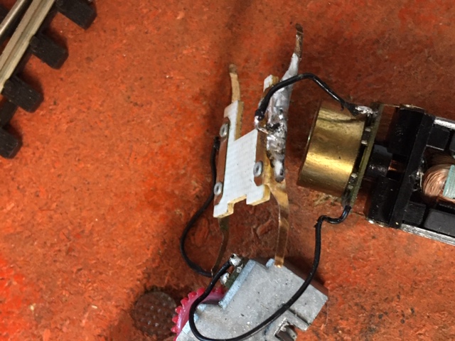

Salve a tutti, Ho un problema con questo Automotore.
Vi spiego
Comprato €40 dal mio negoziante andava Benissimo.
(proviene dallo star set della Roco)
Dopo due anni, iniziava a dare dei problemi come se non prendesse corrente.
Si alternava. Spruzzo io pulisco contatti e riparte, gira un po’ ma appena lo fermo e lo faccio ripartire non va.
Mi metto l’anima in pace e l’ho metto da parte, dopo qualche l’ho prendo funziona per un poco e adesso non va completamente. C’è u filo dissaldato, poi ci sono saldature grossolane.
Vi allego foto e vi faccio vedere.

Ecco la foto

Mamma mia che disastro di saldature.
Buoni i consigli dati sopra.
Se non dovessero bastare potrebbe essere un filo che si sta per staccare.
Il motore alimentato separatamente funziona bene?
Altro punto verifica anche che le linguette facciano bene contatto con l'interno ruote.

Oltre ai consigli sopra per il motore, nel tuo caso sembra anche che ci sia qualche spellatura sui fili, rifai le saldature e verifica che al montaggio i fili non tocchino parti in movimento.
