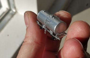

Un carro serbatoio mi mancava nei miei trenini in Z.
Il tipo 1955 è il primo che faccio in Z (avevo già fatto carri serbatoio in Nm).
Ho scelto questo tipo
gud7ctd39-iXEgGwpX-u9QqNlcwnDQ4w6mEv-4CuFWOjDOSjECNXwW1XmKgHsVXfjvkfAU8C8DlwTV48NOOOKybgic6wX_9KYVb3X0ge4JKadqYM8yc=w371.png
gud7ctd39-iXEgGwpX-u9QqNlcwnDQ4w6mEv-4CuFWOjDOSjECNXwW1XmKgHsVXfjvkfAU8C8DlwTV48NOOOKybgic6wX_9KYVb3X0ge4JKadqYM8yc=w371.png [ 121.97 KiB | Osservato 6129 volte ]
Perché protagonista di un pezzo del cinergionale FS numero 10 del gennaio 1956. Vedere https://youtu.be/vcB5_4n9CKw?t=311
Mi spaventava un po' l' esilità e complessità della travatura del carro, che poteva essere un problema nella robustezza.
Ho comunque riprodotto tutto quello che aveva senso riprodurre, persino i tubi per il riscaldamento invernale.

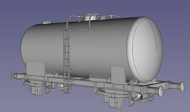

Commento file: modello CAD

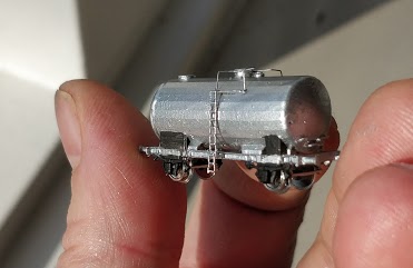

La stampa è uscita bene e tutti iparticolari, incluse le scalette sono accuaratamente riprodotti.

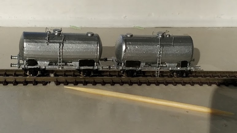

Me ne sono stampati 8, ma avevo solo le ruote per due.

Osservando la cisterna, è molto evidente che la rotondità della cisterna non è perfetta, ma presenta dei gradini, penso che hai qualche problema con il ridimensionamento nel generare il files in stl, non credo che sia un problema di stampante.
 Oggetto del messaggio: Re: FS Carro tipo M 1955 in scala Z
MessaggioInviato: giovedì 13 febbraio 2020, 23:59
Messaggi: 249
Località: Olanda
Grazie del riscontro.
come dici non è un problema di stampante. È l'approssimazione poliedrica delle superfici cilindriche.
Questa unita alle superfici riflettenti ed alla forte luce diretta rende visibile i poligoni.
Non è un problema che si vede ad occhio nudo.
Posso aumentare la precisione con un click, se mai ne stamperò altri.
