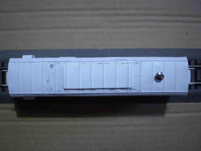

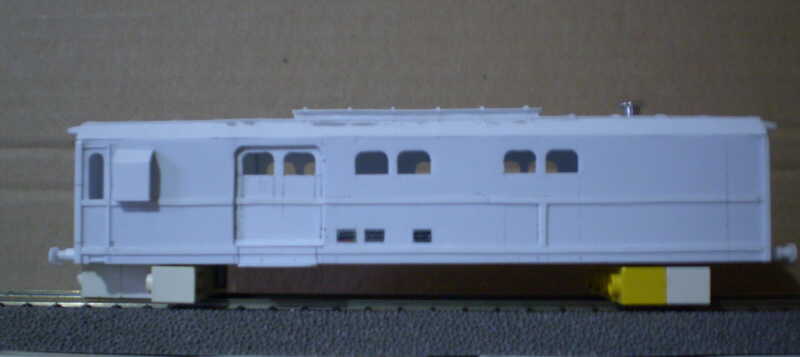

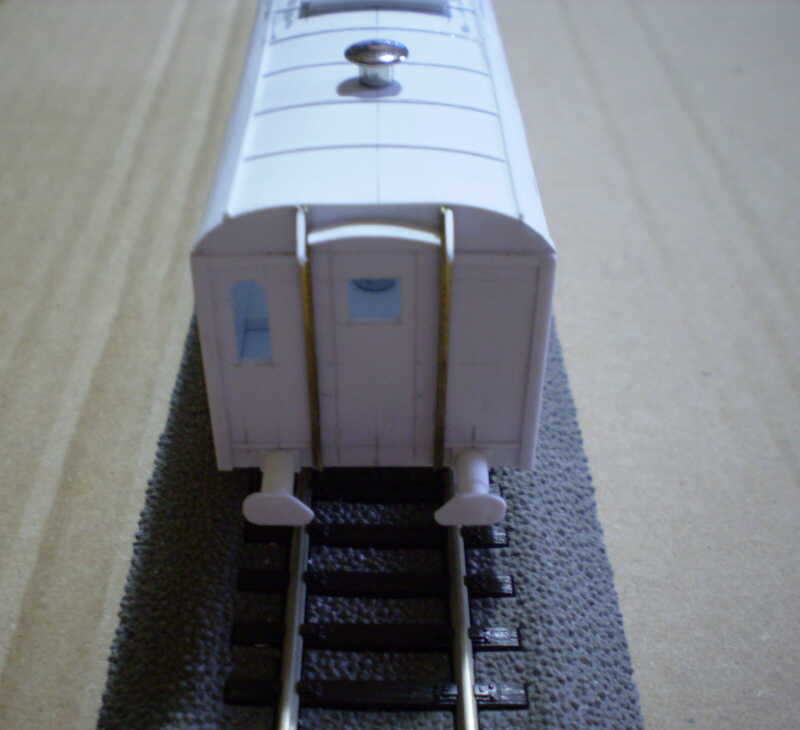

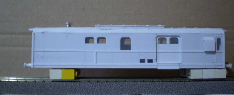

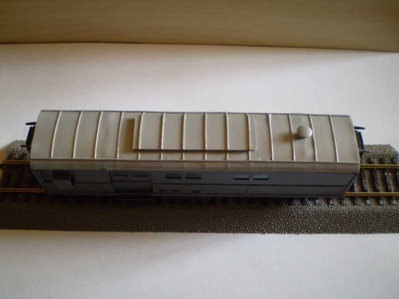

Prosegue la costruzione del carro VDrz. Nelle foto si può vedere il modello praticamente finito, in attesa dei carrelli e della verniciatura.
Agli amici del forum il giudizio sulla realizzazione.
Alex

Complimenti un altro capolavoro...
Non conosco questo carro, puoi darmi qualche informazione? diesel o vapore? anni di esercizio?
Grazie :wink:

Si tratta di un carro VDr serie 809.200, realizzato in soli dieci esemplari (esiste una serie analoga, VDr 809.250 realizzata in numero maggiore, ma ha la cassa più corta) trasformando nel 1963 i carri riscaldo a vapore tipo 1933; rispetto ai carri standard, il veicolo in questione è dotato di scompartimento per il capotreno con tanto di vedetta e di ritirata; caldaia a gasolio e carrelli ABM con boccole a rulli e genratore IEA per la ricarica delle batterie
Oltre a quanto detto qui, ti faccio avere via mail ulteriori cose.

sbaglioo quel camino mi sa tanto di rivetto per bottoni a clip?
Sempre un bel lavoro!

Esatto! Siccome non sapevo come realizzare al meglio lo scarico della caldaia a Gasolio, ho usato quello visto che lo avevo sottomano. Ovviamente non è proprio fedelissimo all'aspetto reale, ma mi accontento.
Grazie per i complimenti. Ora devo procurarmi i carrelli ABM e i generatori IEA da montarci e poi il grosso del lavoro è fatto. PEr quanto riguarda il sottocassa so che c'è lo scarico della ritirata, ma restano i miei dubbi sulla presenza di quella moltitudine di casse delle batterie: nelle foto che sai non si vedono o non ci sono...
Alex

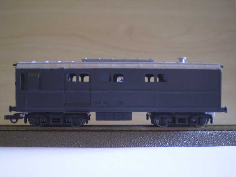

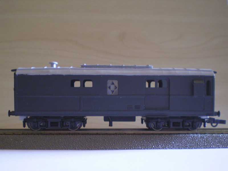

Dopo tempo immemore aggiorno lo stato dei lavori sul VDrz 809.200.
Ecco qua il carro verniciato.
Alex

bello, ma mi piace di più in VVr!
complimenti alex, non ti offendi se ti dico che ti è migliorata la tecnica da allora a oggi vero?

scusa Alex.se riesumo la discussione, ma dove sono i generatori sui carrelli? dove hai preso il figurino immagine delle fiancate? io per quella. serie ho solo e sempre lo. stesso lato.

Se ti riferisci al modello, i generatori non li ho ancora montati perché volevo vedere di trovare una soluzione plausibile per trasformare i carrelli ABm con boccole a strisciamento con quelle a rulli, tipiche di questa serie di carri riscaldo.
Se invece fai riferimento al carro reale, trovi foto e disegni esplicativi sul volume delle carrozze FS scritto da L. Voltan.
