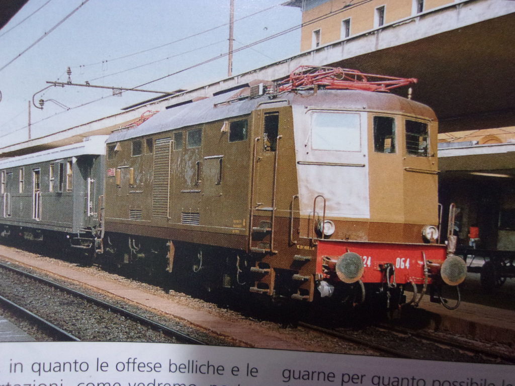

Ciao carmxspe io direi castano la foto che segue è del 1981 ed è tratta da tutto treno n 199
102_1094.JPG [ 151.87 KiB | Osservato 6723 volte ]
ce ne sono molte altre di altri 424 e sono tutte in castano
Gianfranco :D
