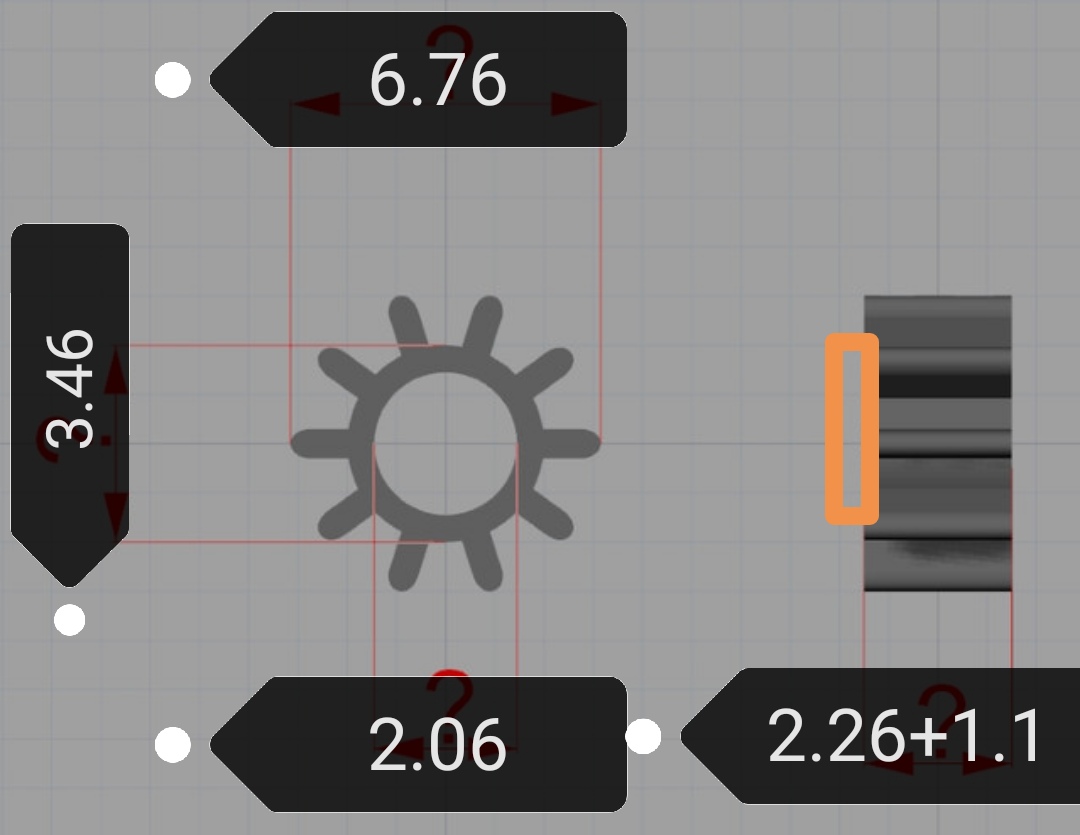

Ecco le quote
IMG_20200319_184154.jpg [ 107.44 KiB | Osservato 10285 volte ]

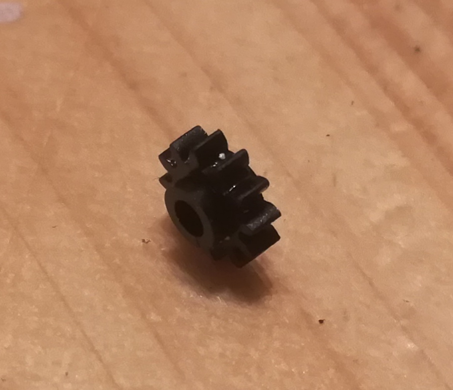

La foto di lato
IMG_20200319_184538.jpg [ 151.47 KiB | Osservato 10286 volte ]

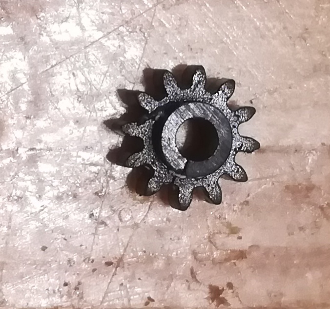

Da sopra
IMG_20200319_184717.jpg [ 162.69 KiB | Osservato 10285 volte ]

Perfetto, appena finisco un lavoro, lo disegno e faccio prove.
Despx
