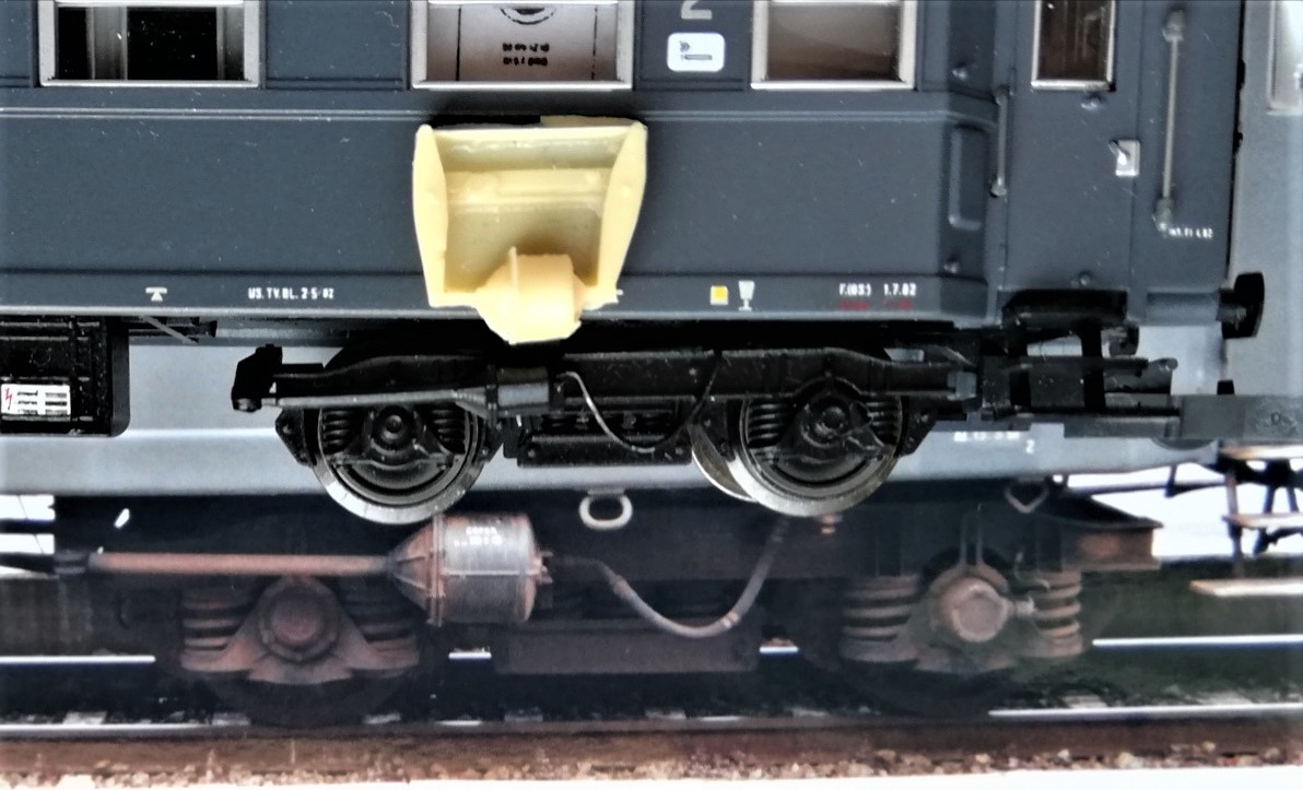

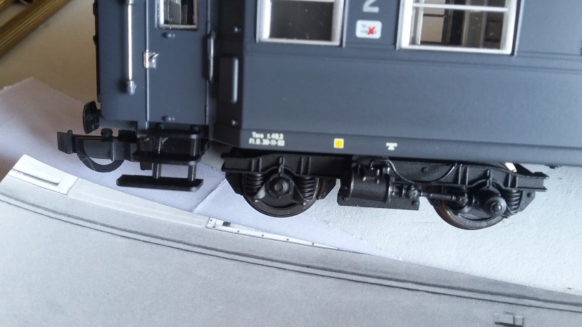

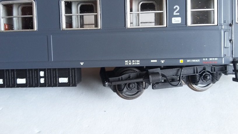

Troppo caldo per saldare … , troppo afoso per verniciare … , il lavoretto giusto per agosto , per me , da anni è l' aggiornamento ciclico del materiale rotabile ( .. e prima o dopo tocca a tutti :!: :!: ) … quest' anno è toccato ad una quindicina di carrozze e DDm di varie marche a cui ho applicato i cablaggi dei generatori e quelli dei freni che al vero fanno vistose curve sinuose per assecondare le escursioni dei carrelli tipo 27 e 24 .

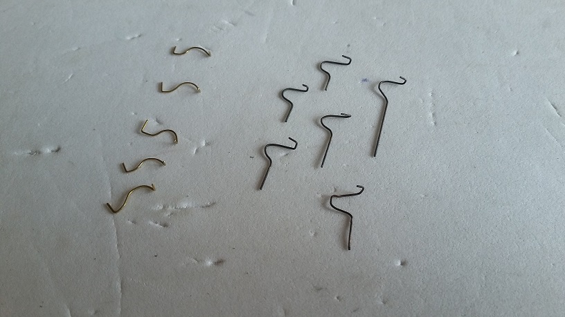

Filo di ottone diametro 0,4 / 0,5 mm. sagomato e inserito in forellini orizzontali praticati decentrati verso la fiancata del carrello per i cilindri freno , forellini verticali dietro la placchetta in rilievo , per i generatori . Dall' altro lato i fili sagomati li ho inseriti in fori verticali sul telaio del carrello per quelli del freno che sono più esposti , semplicemente appoggiati ed incollati sulla parte superiore del telaio per quelli dei generatori che sono più interni . Prima del montaggio sono stati bruniti .
Alcuni carrelli andranno anche riverniciati ma ci penserò quando rinfresca :mrgreen: :mrgreen:
Generatore carrello 27

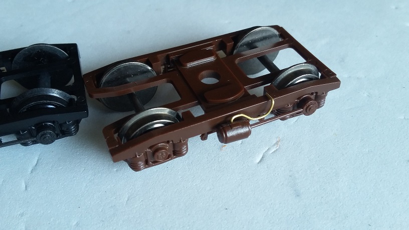

Generatore carrello 24

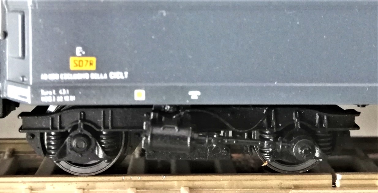

Freno carrello 24

Cablaggi pronti , a sinistra per generatori , a destra per freni

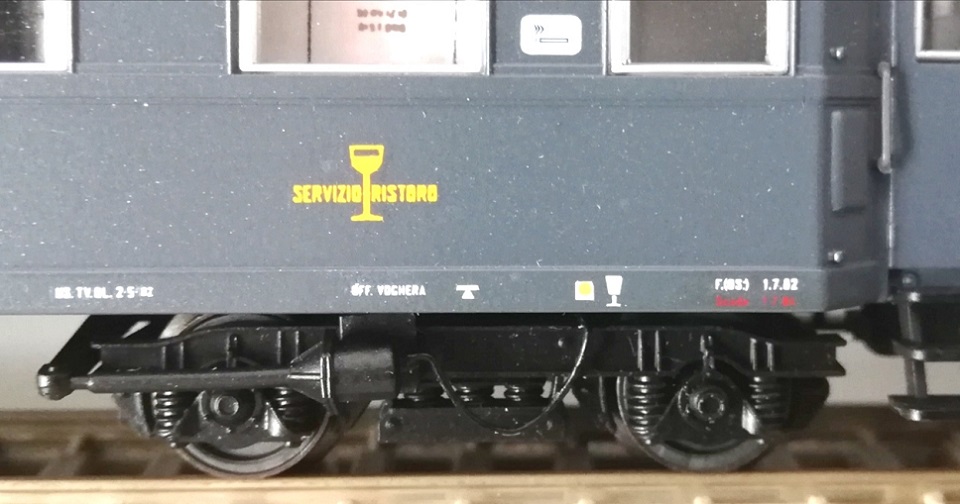

Ciao Giancarlo, è lo stesso lavoro che avevo iniziato qualche anno fà, ma ad ora l'ho fatto solo su qualche carrozza che ho modificato.
Sui carrelli 24 Rivarossi avevo pensato anche di modificare i cilindri freno un poco sottodimensionato, almeno su alcune versioni.
Sui carrelli 27 invece pensavo di modificare leggermente il generatore Rivarossi e sostituirlo a quello in dotazione un pò semplificato.

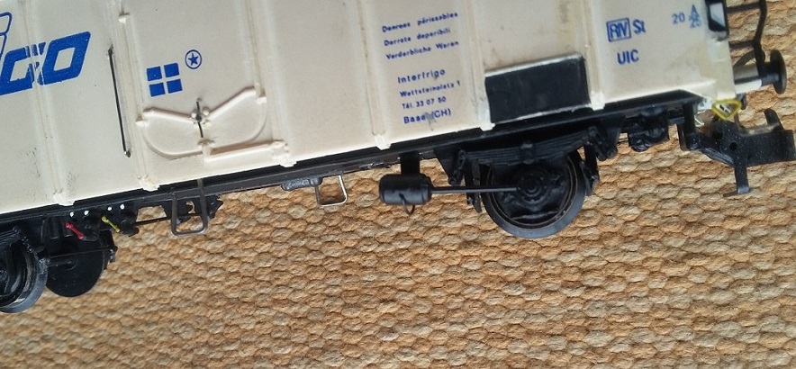

Io ho sempre usato quelli già montati sui carrelli delle carrozze , ma tanti anni fa ne comprai una coppia come ricambio della ACME per montarne uno su un vecchio carro frigo della Rivarossi / Poker , anch'esso oggetto di "adeguamento" alla più recente produzione .
20200924_092828 - Copia.jpg [ 176.87 KiB | Osservato 5060 volte ]
Articolo 99010 dal catalogo del 2006/7 ... si troveranno ancora ?... mah …
Giancarlo
PS e fu il primo generatore a cui feci il cablaggio , qui in filo di ferro per irrobustire il tutto ... :wink:
