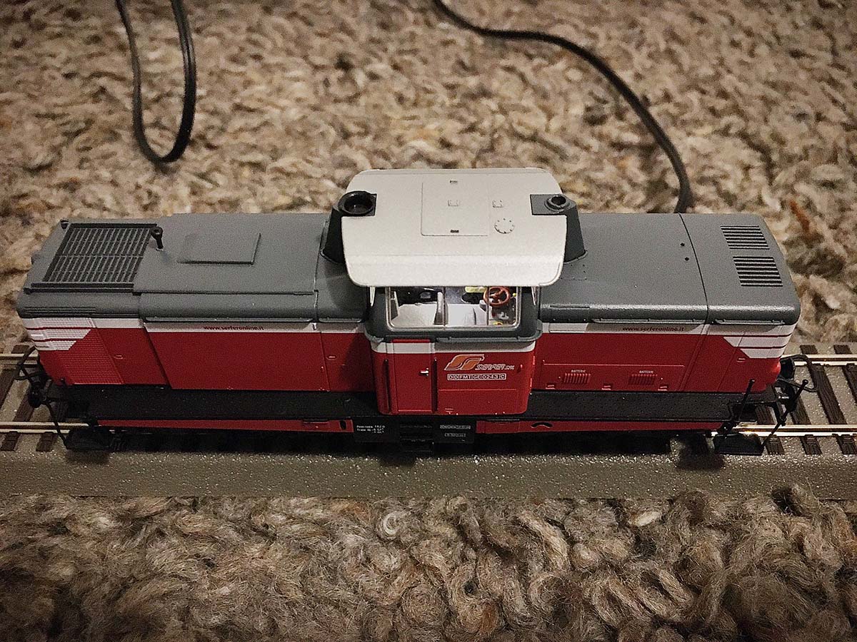

ho finalmente modificato le cv per ridurre la luminosità della luce di cabina.
Per il CV 60 ho abbassato il valore a 15 mentre per il CV 114 ho inserito 3.
Ora mi sembra che il risultato sia equilibrato.
IMG_7515.jpg [ 281.77 KiB | Osservato 1525 volte ]
