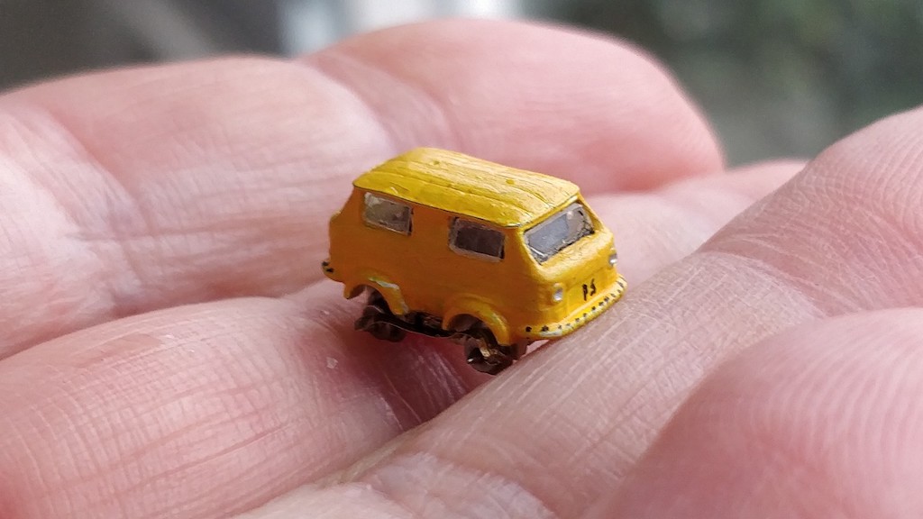

Avevo già realizzato il motocarrello FIAT 500 in scala N (vedere discussione sul forum ASN) che era stata anche un esperimento tecnologico.

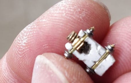

Il telaio motore con ingranaggi era stato stampato in un solo pezzo, grazie ai vantaggi della tecnologia polyjet.
La draisina in scala Z era un altra sfida che ho potuto finalmente vincere questo fine settimana.
l'opportunità è venuta grazie all'arrivo dalla Cina di nanomotori e dalla Scozia di ruote (non strettamente necessarie ma mi hanno risparmiato una fastidiosa tornitura).
Le ruote da 2mm sono integrate nell'asse con pignone e senza,
wheelset.jpg [ 9.44 KiB | Osservato 5901 volte ]
Che vengono integrati nel telaio in stampa 3D FDM
chassis.jpg [ 17.44 KiB | Osservato 5901 volte ]
la scocca è stampata in resina e dipinta a pennello.
IMG_20210323_132251_copy_1600x900.jpg [ 95.13 KiB | Osservato 5901 volte ]
Malgrado il peso di meno di 1.5 grammi le prese di corrente funzionano e il modello viaggia.
Dovrò riposizionare una ruota che ha una eccentricità di circa 0.1mm che però in queste dimensioni e masse fa la differenza.
Se volete vederlo in azione eccolo su youtube

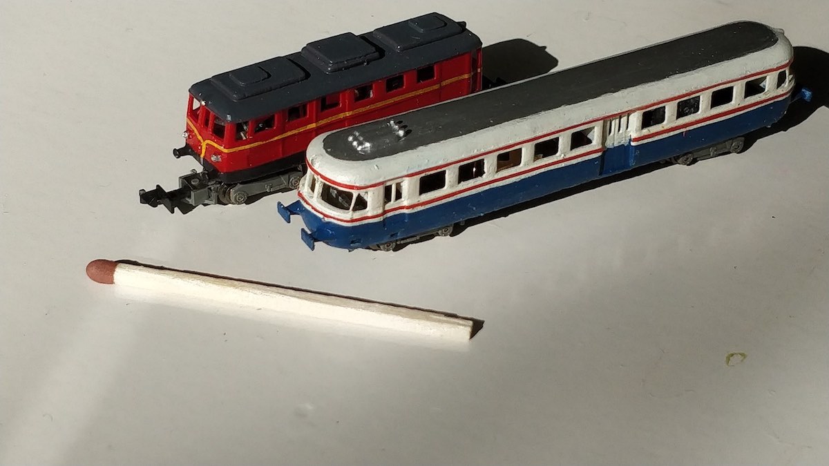

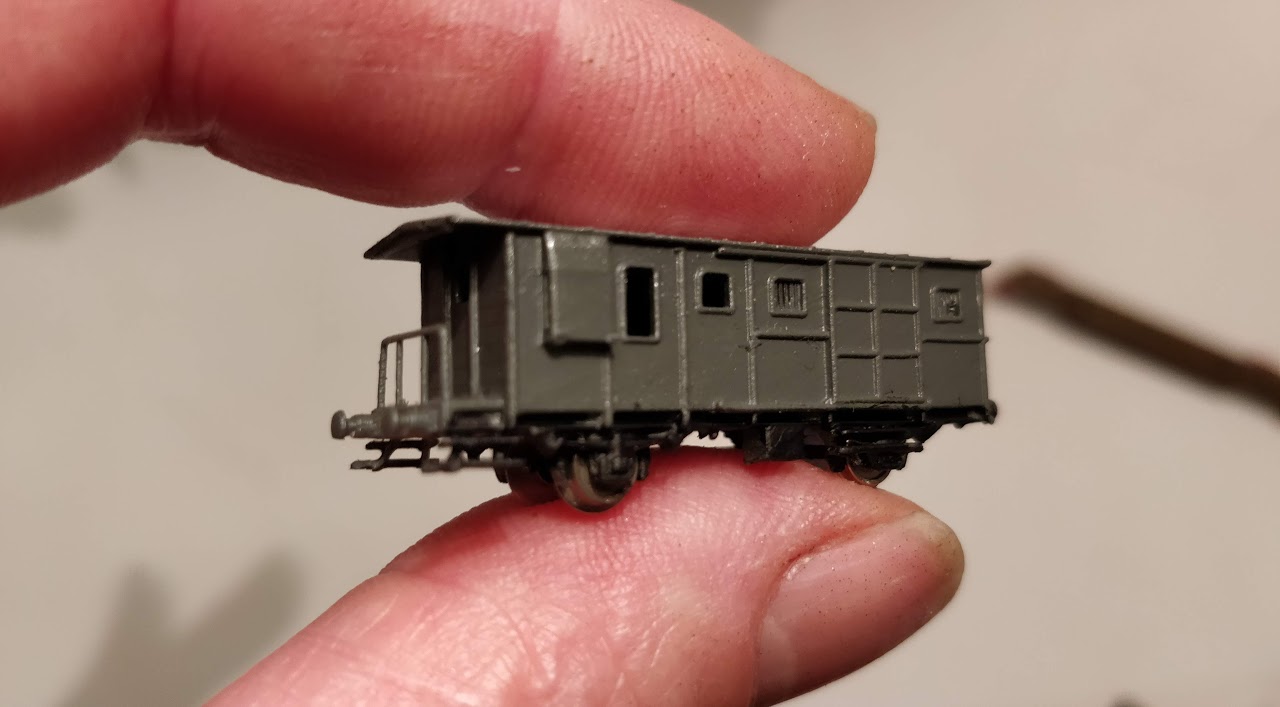

Vedendo il tuo pseudonimo sul forum (DEPosito Società Veneta?), inferisco che tu sia appassionato ai mezzi della SV. Questa domenica pomeriggio ho cominciato queste due cosette:
IMG_20210329_162702.r2.jpg [ 111.66 KiB | Osservato 5357 volte ]
WhatsApp Image 2021-03-28 at 17.46.04.jpeg [ 52.4 KiB | Osservato 5357 volte ]
che faranno bella figura nella stazione di Chioggia che un amico, Chioggiotto, sta facendo con il mio aiuto.

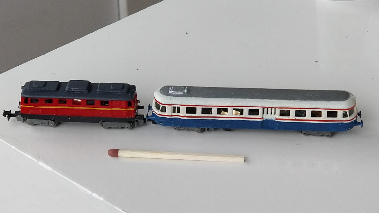

Bellissimi!
Ma come hai fatto le righe rosse?

Le righe rosse le ho fatte con il metodo che son sicuro di aver già descritto:
- dipingo ad aerografo una striscia di carta decal (io uso quella da 7 micron) del colore desiderato (in questo caso puravest rosso segnale)
- con lama affilata e righello di metallo taglio la striscia nelle linee di spessore richiesto
- uso le linee tagliate come normali decal
- prima che la linea decal asciughi completamente (e rischi di arricciarsi) passo a pennello una mano leggerissima di trasparente acrilico, per fissare.
Non si vede ma sotto la linea rossa mezzana ce n'è una avorio ottenuta nello stesso modo.
Allora sei tu il misterioso amico di Luigi!
Un altro appassionato SV. Delle SV ho fatto praticamente tutto del periodo SV, le Adn500, le Adn800, le De424, le Adn600 e persino i rimorchi ex littorine Ansaldo (ex FMP). Se volessi farti un parco in Z c'è tutto...
Se le mascherature staccano il colore vuol dire che il modello non è stato sgrassato a sufficienza.
Il quadriciclo in N verrà se mi annoio.
Il Dm l'ho fatto vedi qui
Dm99.jpg [ 80 KiB | Osservato 5303 volte ]
G.

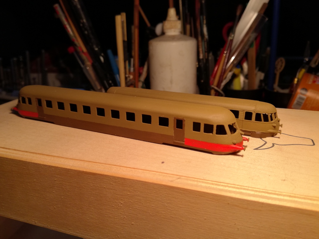

Grazie Gianfranco per la spiegazione sulle righe, in effetti ora ricordo che la avevi già descritta.
Bello il Dm, ma è solo in z? Ora mi sono messo a costruire un diorama in N e non credo di diversificare ancora, già si fa fatica così a fare certi dettagli, soprattutto i vetri!
Per la verniciatura, credo dipenda dal colore acrilico o da come lo do io... Ho sgrassato seguendo le tue indicazioni, ma se lavoro con mascherature e aerografo si stacca...
Comunque anche a pennello sono per me accettabili a una certa distanza...
