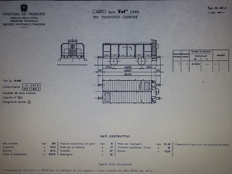

Somiglia davvero a un carro tedesco per calce (ce l'ho in H0, TT e N!), per la sua forma lo chiamano spesso "carro pattumiera" (Mülleimerwagen).
Dubito che qualcuno sia finito in Italia, visto l'uso, è bizzarra l'affinità di forme.
Hai i dati dimensionali? Non credo sia impossibile farlo nella scala maggiore partendo da un TTMKit, tipo un Hg.

Devi accontentarti di questo
