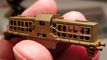

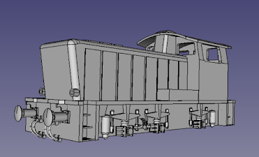

La modellazione CAD del primo modello è stata come al solito veloce (4 ore di lavoro). Poi ne ho fatte altre 4 versioni sempre più dettagliate.
Commento file: Primo modello CAD
5qGNLBlRjcmPJVL4k3xQAQosigc5UAD1-fRr7XWUq9c1ORl7ABdgLGWPOj2Mg3KArnM6NZlbvt-iSQuGXh89QCg5tXHWBJ92800oKHTeBaGK56a-dsAB=w371.png
5qGNLBlRjcmPJVL4k3xQAQosigc5UAD1-fRr7XWUq9c1ORl7ABdgLGWPOj2Mg3KArnM6NZlbvt-iSQuGXh89QCg5tXHWBJ92800oKHTeBaGK56a-dsAB=w371.png [ 36.73 KiB | Osservato 8695 volte ]
La prima stampa mi ha consentito di verificare i vari problemi di spessori che si pongono in questi modelli.

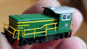

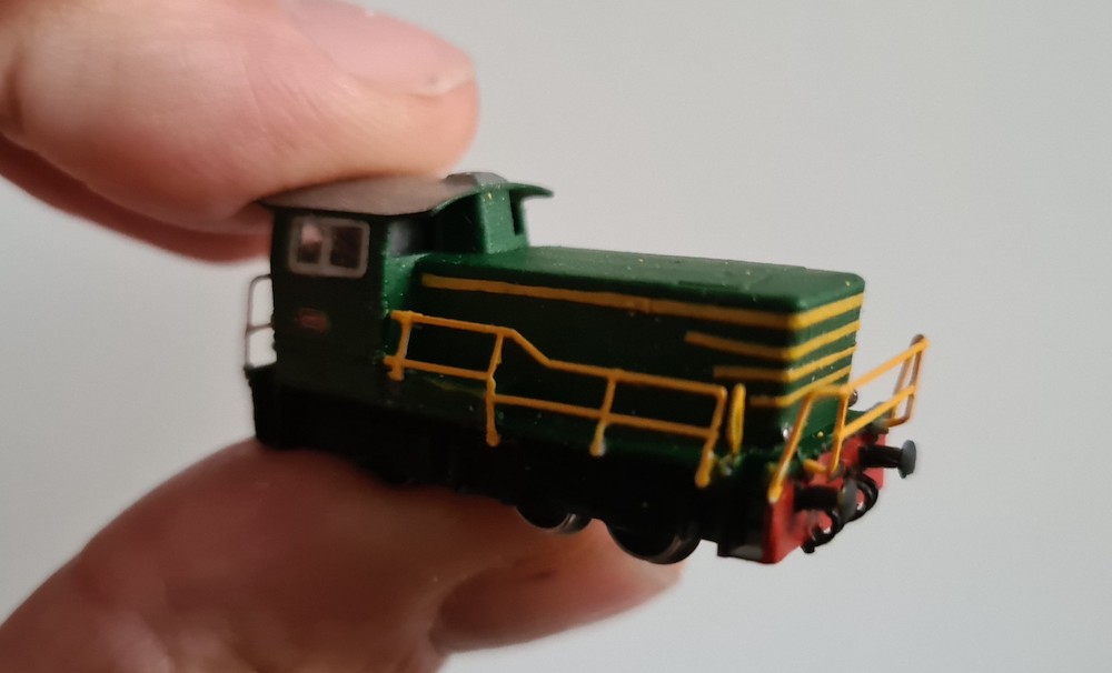

Ho poi potuto verniciare il modello e sperimentare sulle tecniche da usare per le finiture.
Commento file: modello in livrea originale
Amv2t7VkvxI6gxrTbrwTMTNvuK2CS2vLKMp18l-19U2MyQ0J_sOW0QpNWbg8JPeu2R-MHf9rIb3Tlb1gTtAcYB1tkxv1hdMmmu_4z-BGQNL-U8Leg4eO=w371.jpg
Amv2t7VkvxI6gxrTbrwTMTNvuK2CS2vLKMp18l-19U2MyQ0J_sOW0QpNWbg8JPeu2R-MHf9rIb3Tlb1gTtAcYB1tkxv1hdMmmu_4z-BGQNL-U8Leg4eO=w371.jpg [ 18.6 KiB | Osservato 8695 volte ]
Questo ha ringhiere e cornici dei finestrini stampati in 2D con stampante FDM e ripiegati, dipinti ed incollati al loro posto.
Le strisce gialle sono realizzate tagliando delle strisce di foglio da decal verniciato a spruzzo in giallo segnale. In queste dimensioni è l'unico modo che ho trovato per ottenere righe dritte ed uniformi.
Naturalmente si può anche realizzare la versione in arancione e giallo

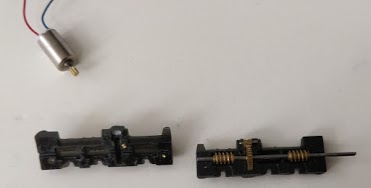

Per la motorizzazione ho utilizzato delle sale Marklin con pignone da 12 denti M0.3
La trasmissione del moto è realizzata con un albero su cui sono calettate 3 (quando mi arriverà la terza) viti senza fine ed una ruota da 30 denti M0.2
Infine due motori sono calettati sullo stesso asse che impegna la ruota tramite un pignone da 9 denti ed un ingranaggio di rinvio da 8 denti M0.2
Il tutto è racchiuso in due gusci di plastica (sinistra e destra) anche essi stampati in 3D.

I gusci sono tenuti insieme da 3 viti M1.
Mentre le sale sono trattenute nelle loro cave da una flangia di plastica PLA fissata con dei perni di ottone
La presa di corrente è su tutte le ruote e realizzata con lamelle di ottone da 0.1 mm incollate sulle fiancate

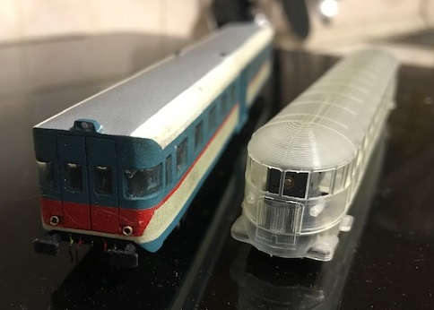

Questo è il mio ultimo lavoro:
6.jpg [ 42.64 KiB | Osservato 8399 volte ]
Aln 56 Fiat.
A SX vedi il mio primo lavoro in assoluto: Aln 668 sempre in scala TT.
Ti disturbo perchè vorrei compiere un ulteriore step "evolutivo" passando a realizzare una motorizzazione completamente mia.
Grazie ancora per le tue info.
Roberto

Complimenti per i lavori.
Bella la Aln56, io l'ho fatta in scala N e Z. Della Aln556 ho fatto la scocca in TT, che è poi stata utilizzata da un capace modellista Croato
Io lavorando in N e Z mi batto con le proprietà meccaniche dei materiali plastici in spessori sottili, con i limiti volumetrici e con le tolleranze che con moduli piccoli (M0.2) sono difficili.
In scala TT, dove puoi usare ingranaggi M0.4 dovresti essere in grado di fare meccaniche con stampanti FDM (in cui tolleranze di 0.1 mm sono raggiungibili).

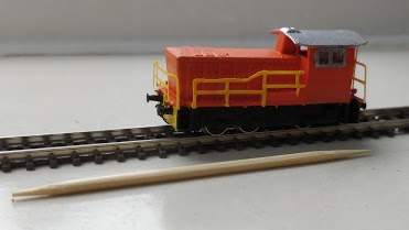

A seguito della disponibilità dei nuovi motori 615s, ho fatto una nuova versione della D245.
20211006_185749_copy_1600x969.jpg [ 63.31 KiB | Osservato 5652 volte ]
La 245 presenta delle difficoltà.
Essendo molto piccola non consente un grande peso.
Avendo 3 assi molto distanti, non solo ha un grande passo rigido ma anche grande potenziale di iperstaticità.
Comunque sono soddisfatto del risultato. La trasmissione usa un albero con 3 viti senza fine che accoppiate alle sedi coniche delle sale consentono una buona isostaticità. Le sale possono traslare +- 0.5 mm (quindi 1mm di escursione su 4mm di distanza dei bordini) adattandosi alle curve strette.
In questo filmato youtube tira un relativamente lungo treno di carri fatti da me, malgrado il peso sia solo 13g, le curve strette ed i binari unti.
In totale con il nuovo telaio le prestazioni sono buone e c'è una maggiore facilità di assemblaggio, buone notizie per coloro che vogliono costruirsela.

Complimenti! siamo oltre le prestazioni della macchina reale. Ma è la 245 che pesa solo 13 gr, o il singolo carro?
 Oggetto del messaggio: Re: FS D245 unificata in scala Z
MessaggioInviato: venerdì 8 ottobre 2021, 11:07
Messaggi: 249
Località: Olanda
Grazie Luca, è la 245 che pesa quasi 13gr (la bilancia digitale oscilla fra 12 e 13gr)
