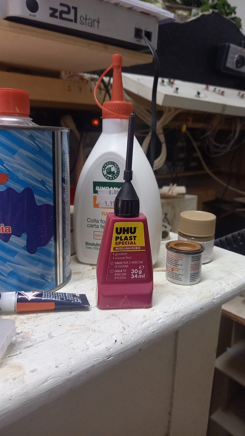

Allora, riguardo la colla, dopo tanti anni e tanti incollaggi, per il polistirene, mi trovo benissimo con la Rewell, e sono passato da faller, faller expert, tamya, etc.... Per l' abs, a parte la superiorità indiscussa del MEK, per non morire di miasmi, in cantina, ho scoperto, e provato con notevole efficacia, la Uhu, specifica per abs ed incollaggi di materiali plastici diversi, abs, polistirene, pvc. Mi sono trovato, a dir poco, benissimo.

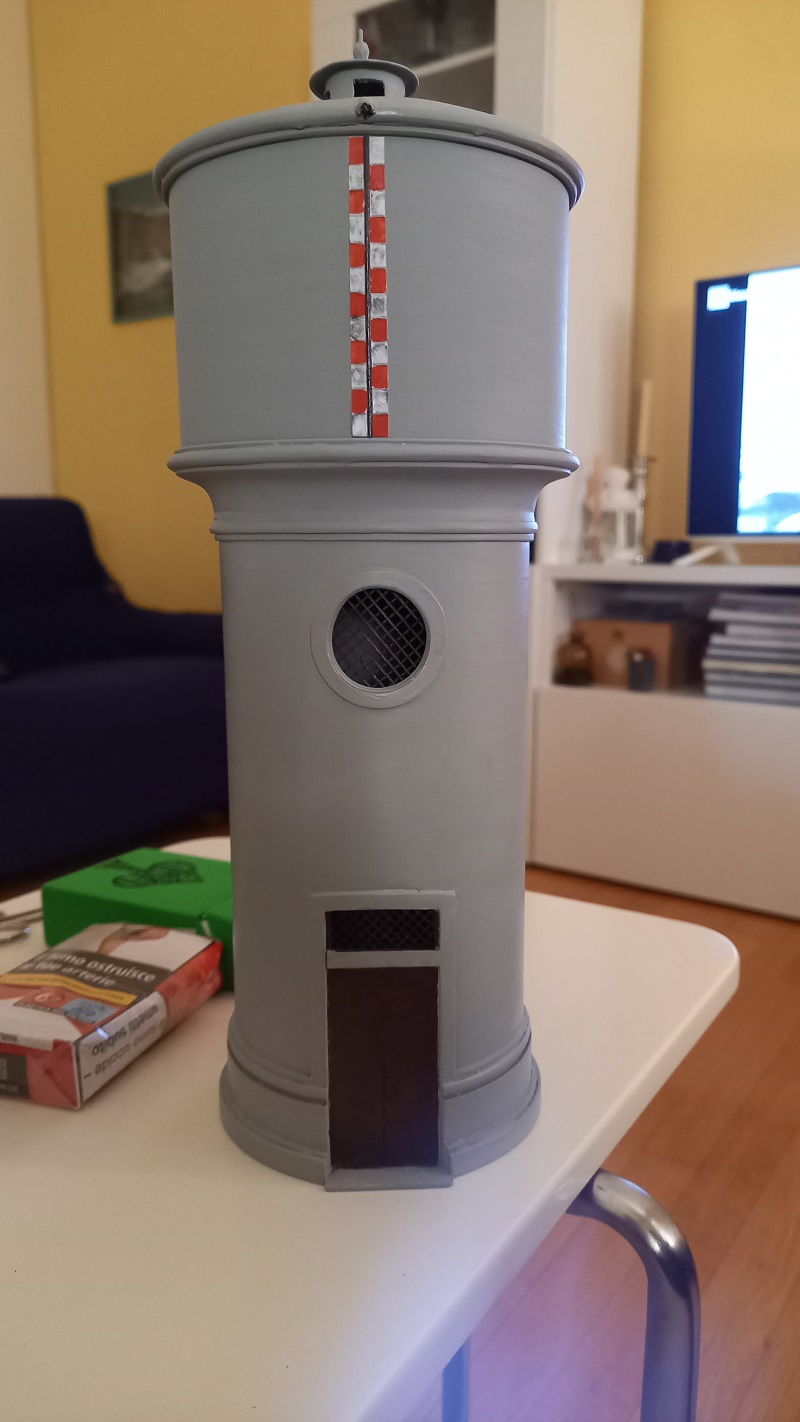

La nuova colla, ed il serbatoio, realizzato con questa colla, in scala 0, ancora in costruzione.
