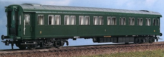

Ho un paio di carrozze tipo '21 Roco art. 44703.1 50 83 18-18 254-2 Az
e Roco art. 44711.1 50 83 37-18 016-2 AB
con piccolissimi difetti di cui non so che farmene.
Posto di spianare il tetto per levare le chiodature e i coperchi dei
serbatoi dell'acqua, lasciando come sono i ricaschi, potrei riportarle
in epoca II?
Grazie.
Massimo

Però abbiamo anche questa ACME ….
039801CD-4D07-40A3-BB1B-74208A10334C.jpeg [ 135.85 KiB | Osservato 3030 volte ]
 Oggetto del messaggio: Re: Cambio epoca carrozze tipo '21 Roco
MessaggioInviato: lunedì 9 gennaio 2023, 0:04
Messaggi: 976
Località: Sarzana (SP)
Sí, Andrea, avevo trovato la storia nel sito qui sotto.
https://scalaenne.wordpress.com/2021/11 ... e-origini/
Prima tela olona.
Poi solo ricasco metallico, sia verde che argento.
Poi, sempre secondo quanto riportato nel link qui sopra, dal 1926, tutto metallico.
Quindi, se questo è vero, si potrebbe anche evitare la
spianatura del tetto, ambientando la carrozza dopo
quell'anno.
