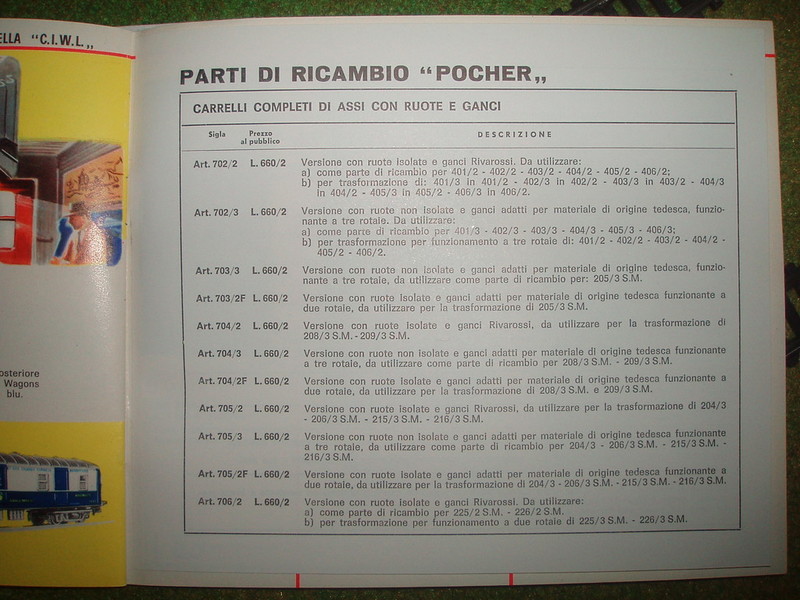

Buongiorno. Recentemente ho acquistato alcuni modelli vintage della Pocher di carrozze letti della CIWL. Nel particolare gli articoli 215 riproducente la letti tipo YC blu del 1959 e l'art 204 riproducente la letti tipo P inox del 1956. Purtroppo, non avendone conoscenza, mi sono arrivate delle carrozze utilizzabili per il sistema Maerklin a tre rotaie, con assi non isolati, contraddistinti dal suffisso 3 dopo il numero dell'articolo (204/3 e 215/3). L'impiego delle carrozze nel mio impianto a due rotaie (corrente continua) mette a massa il trasformatore. Ho trovato che la stessa Pocher, all'epoca, prevedeva la possibilità i conversione dei modelli, con l'utilizzo di appositi carrelli art 705/2, con 'versione con ruote isolate e ganci Rivarossi - da utilizzare per la trasformazione degli art 204/3 e 215/3 SM. Questi ricambi Pocher penso siano introvabili, anche perché il magazzino Pocher dovrebbe essere confluito nella Rivarossi. Infatti, avrei trovato sulla baia anche un singolo carrello in vendita come ricambio Rivarossi nr 1 705, ad un costo comunque proibitivo, e comunque e solo un carrello.
A questo punto chiedo agli esperti se esistono in commercio degli assali con testa cilindrica compatibili con i carrelli delle carrozze passeggeri Pocher. Vi ringrazio per qualsiasi suggerimento utile. Stefano
