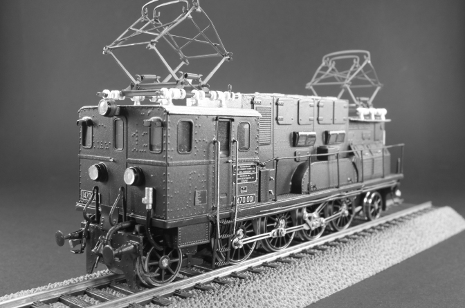

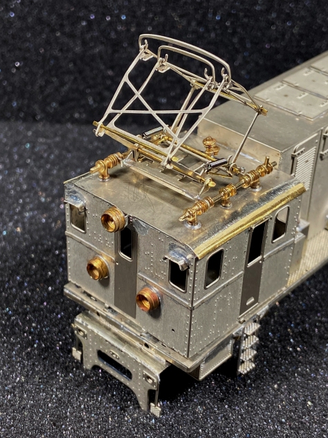

Buon giorno a tutti,
eccomi con un nuovo modello che volevo realizzare da parecchio tempo.
La macchina è della medesima epoca del nostro E471 di cui avete potuto
vedere il modello nelle scorse settimane.
Progettato sempre dall'Ing. Kalman Kando ha sofferto, più o meno, delle medesime vicissitudini
della nostra macchina. E' comunque una macchina che mi da sempre affascinato.
Vi allego alcune immagini del locomotore al vero, purtroppo le foto disponibili
sono esigue ma comunque utili per lo studio della macchina nonchè durante la realizzazione
del modello.
Il kit contiene le lastre con le fotoincisioni e i particolari necessari, che uno può
eventualmente sostituire con altri di fattura migliore, a suo piacimento.
Ci sono alcuni errori minori che vanno corretti in sede di realizzazione e montaggio,
ma non sono problemi insormontabili.
Nella realizzazione ho messo mano anche alla trasmissione che ho adattato e modificato
per renderla più funzionale. L'intenzione è anche quella di aggiungere la parte di illuminazione.
Per ora ho realizzato il praticabile e la parte inferiore del telaio nonchè la cassa
superiore con i dettagli principali. Se vi interessa cercherò come mio solito di tenervi aggiornati.
Di seguito le prime immagini del modello.
Nella speranza che questo modello possa essere di vostro interesse vi saluto.
A presto
Beppe

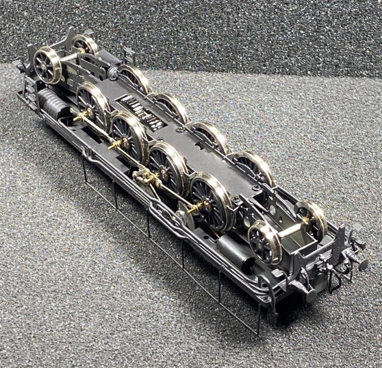

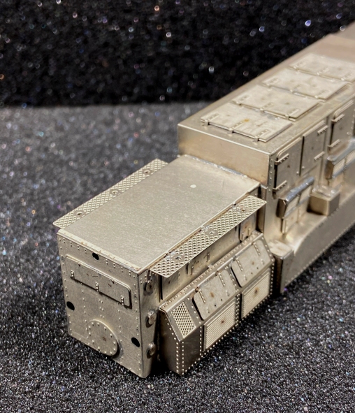

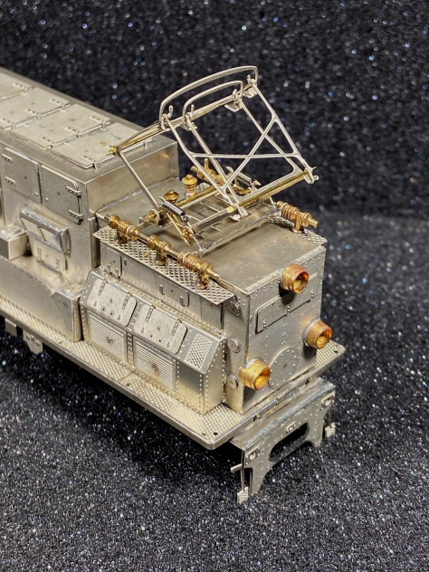

Ciao a tutti,
il lavoro prosegue e ora siamo giunti al completamento della cassa.
Sono in attesa dei nuovi ingranaggi per la realizzazione della trasmissione
che poi verrà completata ed inserita nel telaio del modello.
Come al solito vi allego alcune immagini del modello.
A presto
Beppe

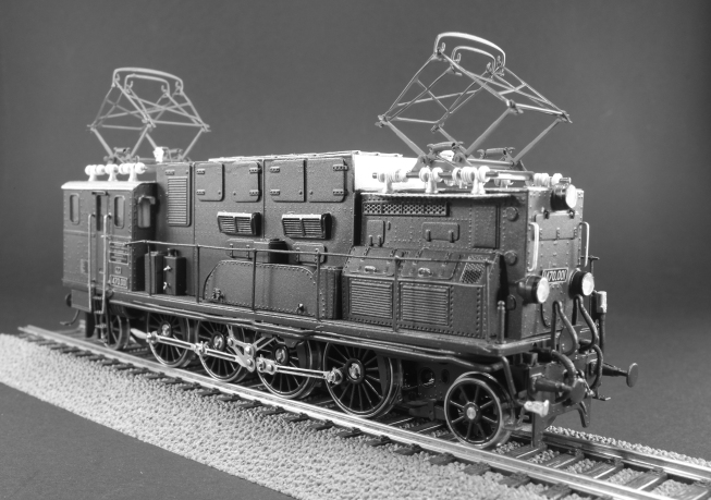

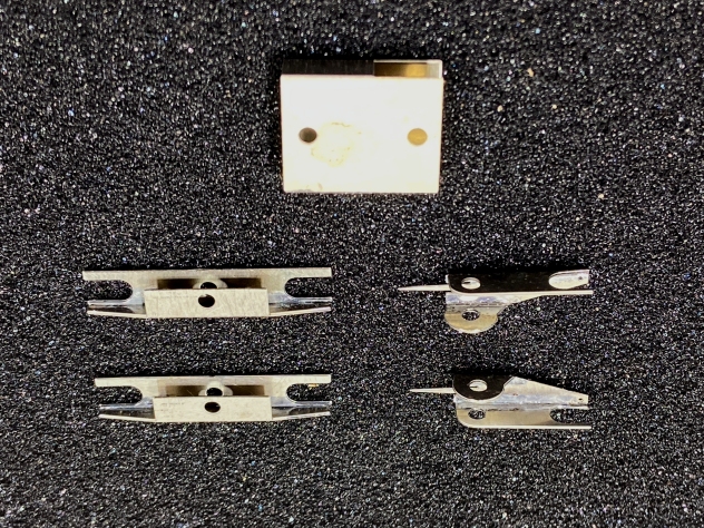

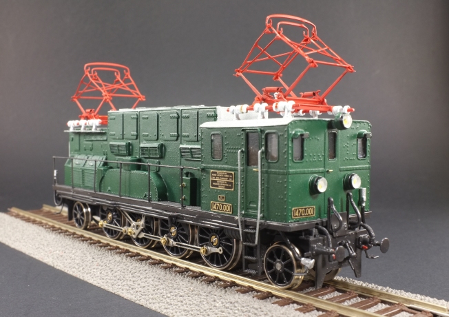

Carissimi amici,
eccoci alla conclusione della realizzazione del modello di locomotore elettrico delle BBÖ 1470.
Il lavoro è stato molto complesso, è innegabile, prima di tutto per il kit realizzato da Donzello,
che come primo ed unico kit contiene dei piccoli errori di gioventù che vanno superati introducendo
le opportune correzioni. La cosa più complessa è stato il rifacimento della trasmissione originale
attraverso dei nuovi ingranaggi e il montaggio degli stessi nelle loro strutture di assemblaggio.
Anche i carrelli anteriore e posteriore hanno subito alcune modifiche al fine di poterli montare
dando gli opportuni gradi di movimento attraverso delle boccole appositamente realizzate.
Non da ultimo la verniciatura della macchina, che è rimasta nel dubbio fino alla realizzazione
di diverse prove e conclusasi con quello che vedete poi nelle immagini allegate.
Alla fine il modello gira abbastanza bene, con il sistema di illuminazione e led funzionante
seguendo il senso di marcia della macchina.
Spero che anche questa mia ultima realizzazione possa essere stata di vostro interesse.
A presto e un caro saluto !
Beppe

Mi sembra venuta bene! Ma, al vero, gli assi portanti sono effettivamente montati su un carrello, oppure è un artifizio (comprensibile) per far fare le curve al modello?
 Oggetto del messaggio: Re: BBÖ 1470-001 step by step
MessaggioInviato: lunedì 24 marzo 2025, 16:37
Nome: Giuseppe Crosta
Iscritto il: sabato 11 aprile 2020, 10:19
Messaggi: 218
Ciao Nanni,
i due assi portanti di estremità sono effettivamente su dei carrelli, certamente, e qui riprodotti come al vero.
Quelli motori invece, cioè i quattro centrali, sono su delle "altalene" interne al telaio che permettono il beccheggio, impediscono
il rollio e fanno in pratica il lavoro di una sospensione ma senza delle molle. Ingegnoso ma molto difficile da far funzionare
correttamente. Qui Giorgio suggeriva un tipo di montaggio che invece io ho modificato eliminando delle viti di fissaggio
degli assi e utilizzando un altro sistema di bloccaggio degli stessi. Difficile anche da spiegare andrebbero guardati i disegni.
Beppe

È un ottimo risultato !
Assemblaggio pulito e pittura ben stesa impreziosiscono la costruzione, se poi va anche bene si fa goal!
Forse applicherei anche sol con vinavil i centri ruota : basterebbero una piccola fotoincisione o un dischetto anche in plastica.

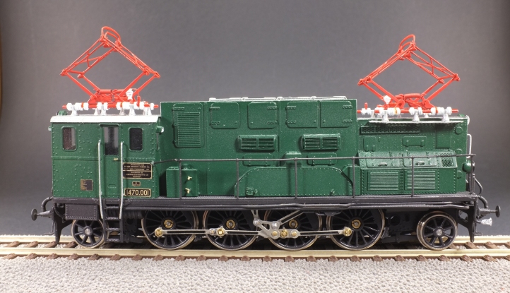

Ciao Andrea,
ci ho pensato eccome se ci ho pensato....ma purtroppo sporge il perno filettato dell'asse Romford.
Un vero peccato !
Beppe

Beh, ma comunque ha ragione Andrea. Smonta tutto e accorcia i perni, poi dammi le misure dei centri ruota. Devo fare delle fotoincisioni di ottone da 0,4 e li posso inserire sulla pellicola. In capo a un mese li avrai.
Sempre complimenti!
