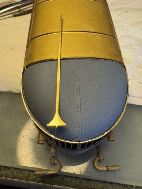

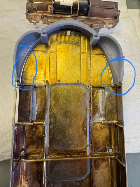

Una volta incollate le due calandre, ho dovuto chiudere le fessure cerchiate in foto, utilizzando dei profilati piatti di Evergreen dello spessore di mm. 0.25 e 0.50 incollati sempre con lo stesso collante. Per conferire maggiore solidità alla struttura in resina, ho aggiunto anche piccole dosi di comune bicarbonato di sodio che solidificando con la colla, cementifica ancora meglio l'incollaggio.
Infine, ho pareggiato la parte superiore eccedente delle calandre in 3D, con il pavimento del telaio.

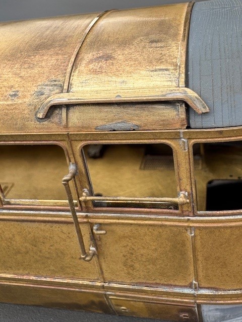

La saldatura dei quattro gocciolatoi sopra le porte di accesso, è stato un passaggio abbastanza delicato dato che i due pezzi che lo compongono, devono essere posizionati prestando particolare attenzione al loro corretto allineamento.
Infine, sarà rimossa la modanatura sul tetto in resina e applicata quella in fotoincisione.
Gocciolatoio porta accesso sx.jpg [ 109.4 KiB | Osservato 2041 volte ]
Gocciolatoio porta accesso dx.jpg [ 107.35 KiB | Osservato 2041 volte ]
Modanatura tetto cabina.jpg [ 67.57 KiB | Osservato 2041 volte ]

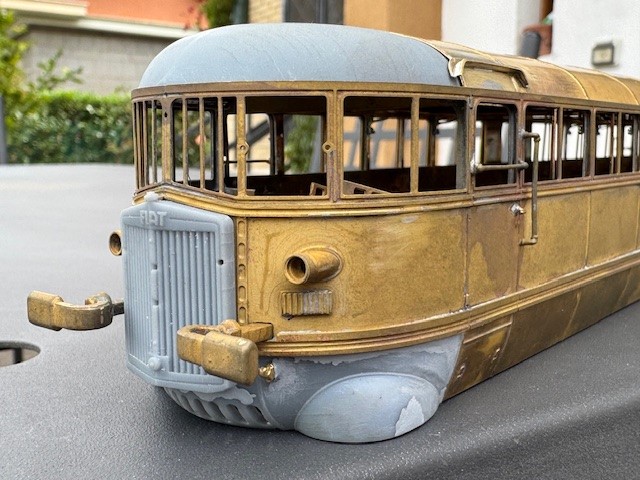

Ecco come si presenta allo stato attuale il modello. Ho applicato lo stucco per mascherare qualche piccolo difetto delle calandre in resina che sarà successivamente carteggiato. Dopo la carteggiatura applicherò una leggera mano di primer Tamiya per essere sicuro che tutte le imperfezioni siano eliminate.
Il radiatore frontale è stato momentaneamente applicato con nastro biadesivo e deve essere completato con il fascio littorio e le due staffe reggitabella. Da posizionare ancora i quattro predellini di salita.
Frontale 1.jpg [ 97.91 KiB | Osservato 2039 volte ]
Frontale 2.jpg [ 102.95 KiB | Osservato 2039 volte ]

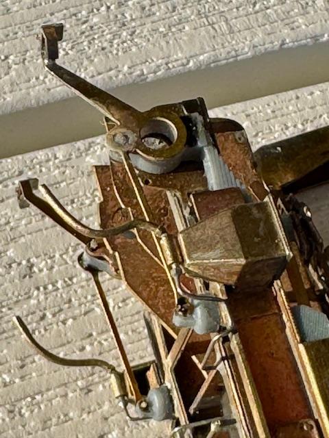

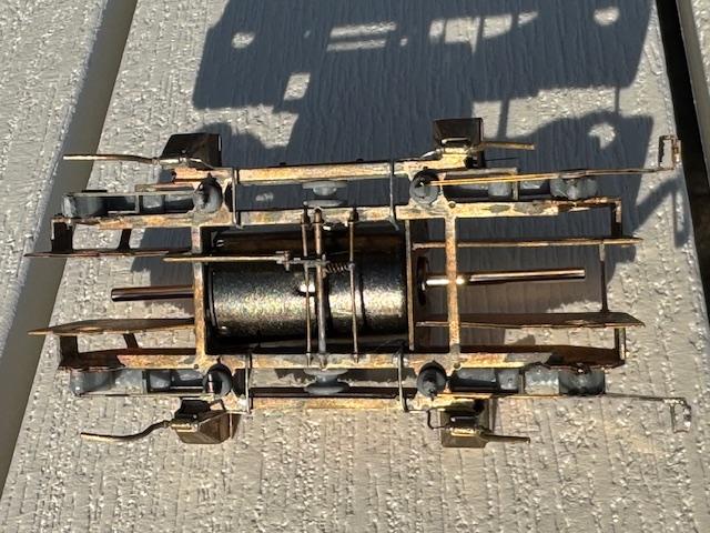

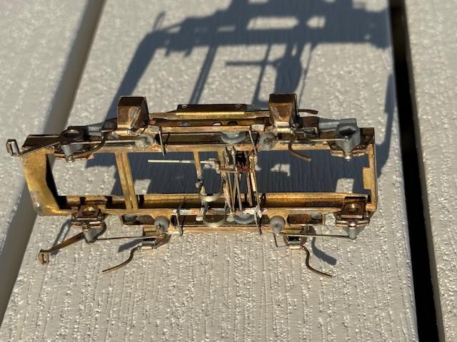

Ultimi aggiornamenti prima della pausa estiva.
Parallelamente all'allestimento del telaio e della cassa, ho completato il montaggio dei carrelli. I tubi lanciasabbia in fusione, non sono stati ancora sagomati e tagliati a misura.
Unico rammarico è quello di non aver utilizzato le parti in fusione al posto di quelle in resina 3D; potrò sempre ricostruire interamente i carrelli, acquistando solo la lastrina dei carrelli con le relative fusioni. Deciderò dopo la verniciatura del modello.
Carrello folle 1.jpg [ 68.75 KiB | Osservato 1605 volte ]
Lato inferiore carrello folle.jpg [ 62.55 KiB | Osservato 1605 volte ]
Carrello motorizzato 1.jpg [ 69.68 KiB | Osservato 1605 volte ]
Lato inferiore carrello motorizzato.jpg [ 70.42 KiB | Osservato 1605 volte ]
Particolare sabbiera e tubi 2.jpg [ 69.23 KiB | Osservato 1605 volte ]
Particolare sabbiera e tubi1.jpg [ 64.11 KiB | Osservato 1605 volte ]
