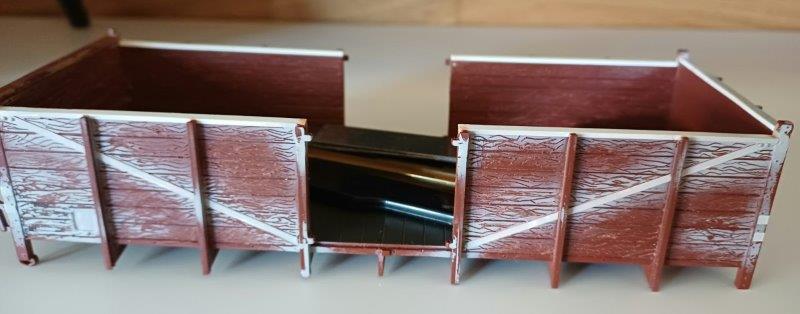

Sto realizzando un carro Vsr da preda bellica ex KPEV. Ormai giunto alla fine della sua realizzazione volevo una opinione sulla sua colorazione a bande diagonali. Ok per la parte in nero ma ho dei grossissimi dubbi sulla colorazione più chiara.
Grigio cenere tipo i carri di servizio? Il modello realizzato da Piko mi sembra troppo chiaro, troppo "biancastro"...
Questo anche perché nella mente rimane impresso il vecchio modello del Ltm rivarossiano dove il grigio è molto più scuro.
Nei testi in mio possesso ho trovato poco e niente mentre curiosando nella rete non ho trovato nulla se non opinioni personali...
Grazie per aiuti e suggerimenti vari.
Ennio

Il grigio che ho visto su carri Vsr veri era quello più scuro come quello che la Rivarossi itilizzò sul carro Ltm. Lo stesso colore era utilizzato sui carri soccorso realizzati utilizzando i carri chiusi ex prede belliche.

Ennio, da quanto (poco) sono riuscito a capire, il "grigio di servizio" FS ha avuto varie versioni..
Inizialmente aveva una tonalità piuttosto satura ed era chiamato "bigio scuro" (non sono mai riuscito a capire la differenza con il "grigio delta"), poi è stato (a lungo) un po' più chiaro e infine è stato ancora leggermente schiarito (e questa variante più recente dopo un po' di tempo tendeva a prendere un aspetto "azzurrino").
Personalmente per un carro scorie non mi farei venire il mal di testa: per via del lavoro che faceva era sempre lercio ed ho visto foto (bianconero, of course..) che lasciavano solo intuire la divisione diagonale tra i due colori. Se poi nel tuo caso ci aggiungiamo le scrostature a scaglie tipiche delle sponde di legno... musica Maestro!
Buon modellismo,
Andrea Chiapponi

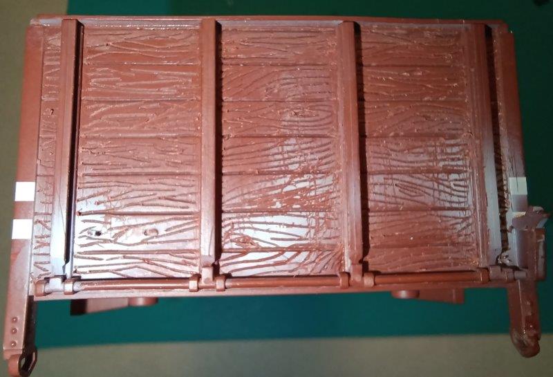

 Oggetto del messaggio: Re: Carri Vsr trasporto scorie
MessaggioInviato: sabato 10 gennaio 2026, 8:10
Messaggi: 872
Località: Novate Milanese
Incisione delle tavole...
