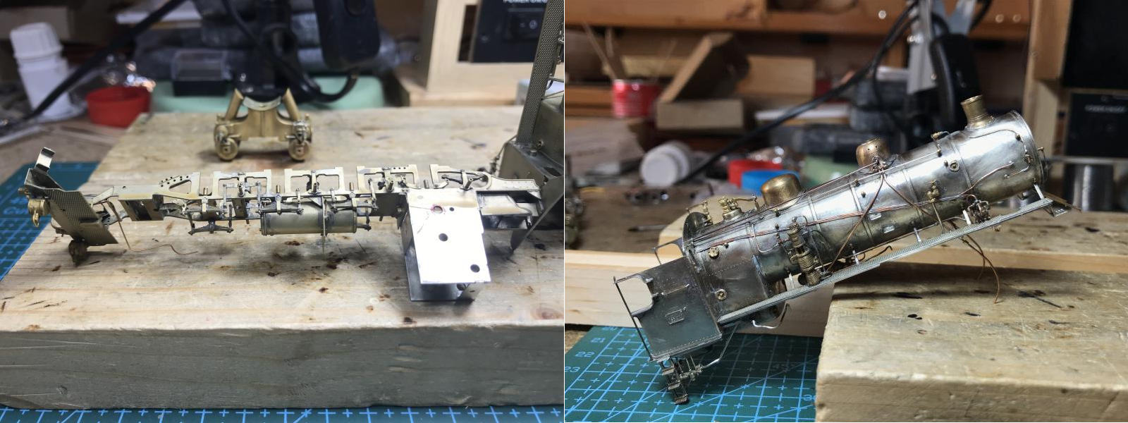

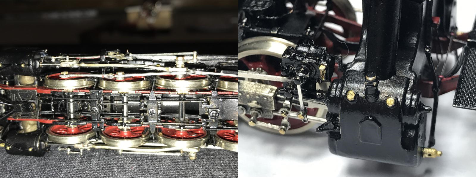

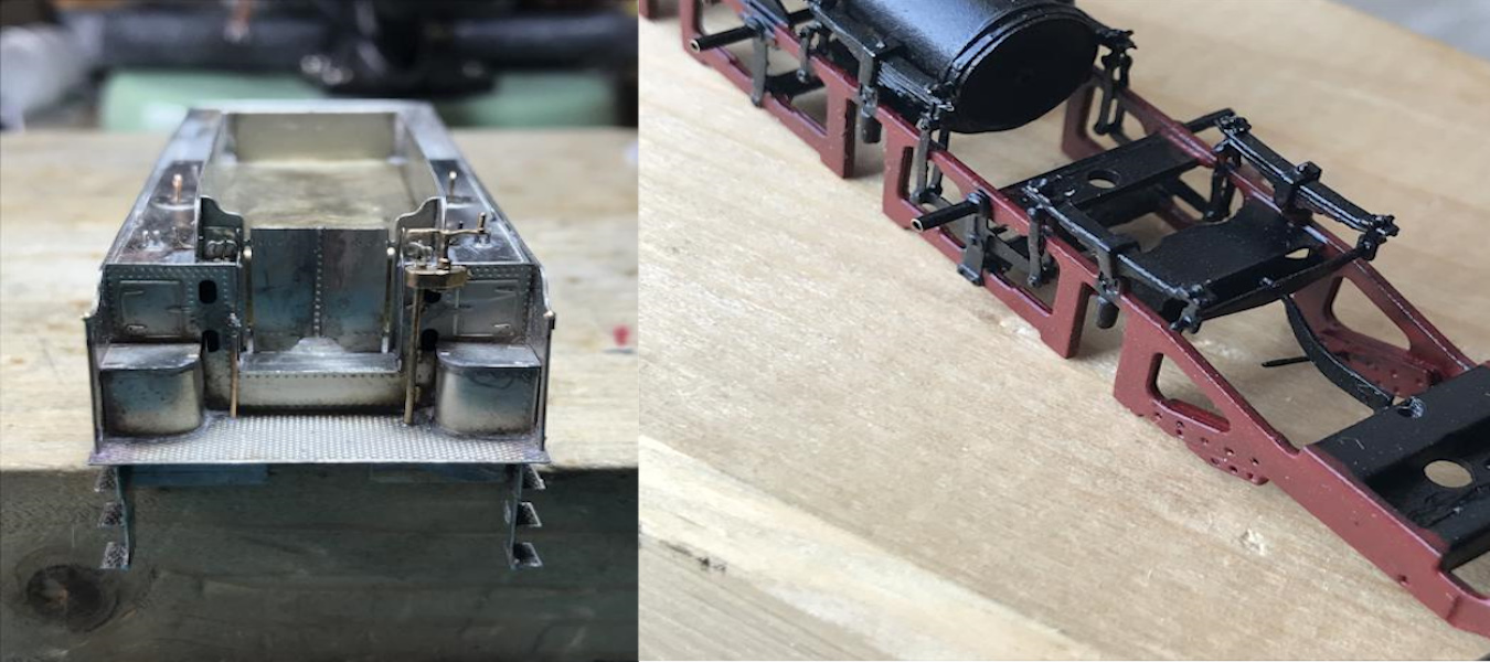

A parte le museali non ho mai visto dal vero la 735, cilindrica perchè la 277 è un ricordo affettivo. Negli anni ho sempre sperato che uscisse un modello ma la 735 da tempo non è stata piu proposta/commercializzata nemmeno in grandi lotti, quindi: aiutati !
Bisogna anche essere fortunati e incontrare persone che condividono lo stesso entusiasmo ed hanno la pazienza di ascoltarti, a loro un ringraziamento.
E' il mio primo progetto per intero tranne per il recupero delle fusioni e come per altre costruzioni/elaborazioni anche questa è per mio diletto fermodellistico.
Alla fine riuscita come sia ... almeno è fatta.
Costruzione classica nulla di non già visto: lastra fotoincisa in alpacca cruda da 0,3 mm, vernici Toffano, motore Mashima MH1630D in caldaia, assi su boccole molleggiate tranne quello di trazione, nessuna presa di corrente sul telaio per non appesantire la linea, decoder ESU MTC21 Loksound 5 e condensatori nel tender, 2 spinette a 4 poli con 3+3 cavi per il collegamento, peso di 305 grammi.
Qualche immagine, non sempre ben riuscite.

un bellissimo modello ben risucito e funziona benissimo , belle le ruote con bordino ribassato

come hai fatto il blocco cilindri ? e dove hai trovato le cifre (su Word il formato carattere di quel 3 non esiste)

Bellissime le ruote: magari una descrizione del metodo costruttivo
adoperato per quelle.
