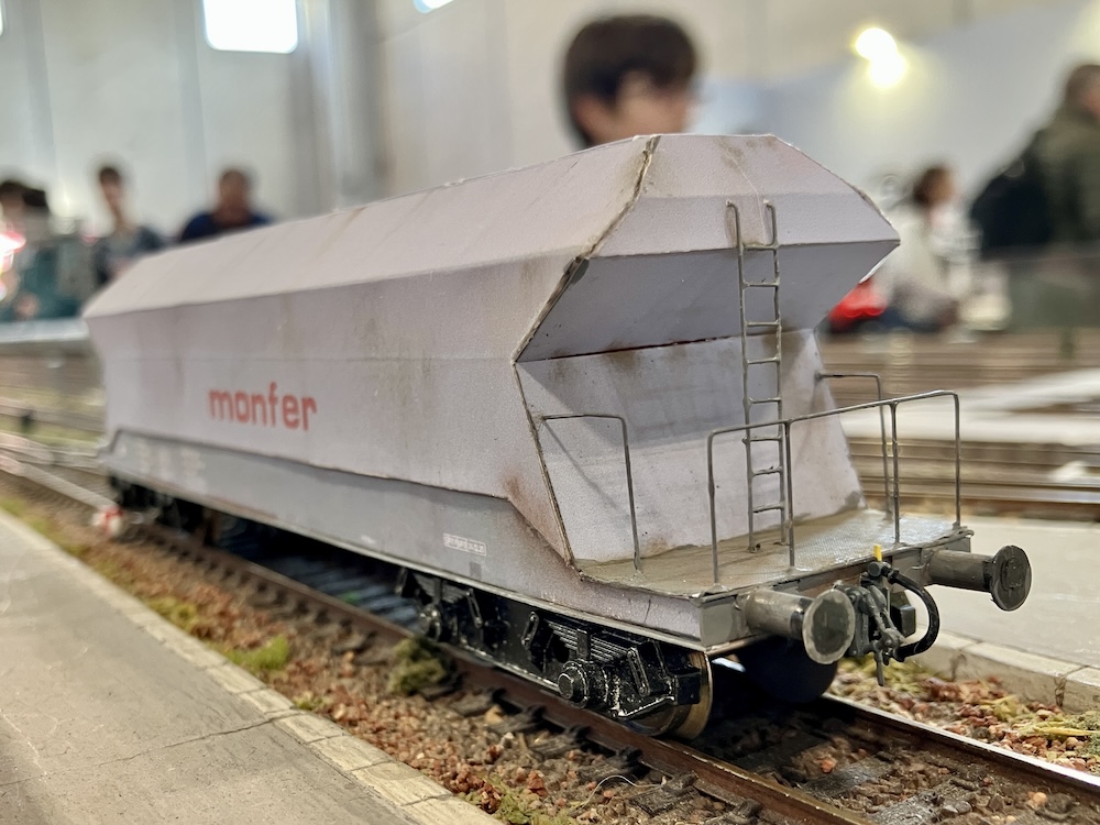

Ciao Hupac,
Grazie alla sua foto...a distanza di 3 anni sono riuscito a creare il carro in scala ho ed a presentarlo alla fiera di Verona 2026
Grazie di nuovo,
costruzione con tellaio in plasticard rivestito da una cassa in carta fotografica opaca stampata con i colori, le iscrizione e parte dell'invecchiamento ;)
ringhiere in file di otone 0.3mm e piataforma rivestiti con imballagio dei baci della perugina ;) i carreli ORE sono della Fleischmann.
IMG_7960.jpg [ 241.24 KiB | Osservato 49 volte ]

Bella manualità , bravo!
anzichè usare i baci Perugina per la zigrinatura usa i blister di medicinali , oppure in rete trovi lamierino zigrinato adatto.
Vista la manualità , passa al plasticard per la cassa , sperimenta verniciatura con aerografo e per le scritte fai un fischio , le facciamo con le decal...

Grazie Claudio,
i blister di medicinali che avevo, avevano una trama troppo larga pero ne cerchero altri
ho gia l'aerografo aztek e sono capace di dipingere con aerografo..non ho pero esperienza nel mettere le decal...devo imparare e poi ci semtiamo per decal personalizzati.
ps : l unica licenza poetica sulle scritte che mi sono permesso è la data di revisione del carro che è la data di compleano del figlio appasionato anche lui di trenini!
Per la scala anche vorrei consigli perche ho messo 30 minuti a tagliare ogni pezzo e saldarla...piu per sfida che per voglia di farlo ogni volta che costuisco un carro

bravo bellissimo lavoro
io l'ho rimesso in cantiere da poco dopo che il precedente ha avuto un incidente
la scala io l'ho fatta fare a claudio
