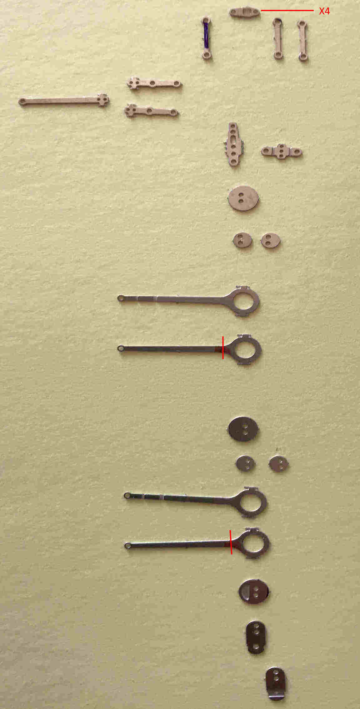

Complimenti per l'ottima realizzazione del biellismo, per caso hai le foto dei vari pezzi del biellismo?

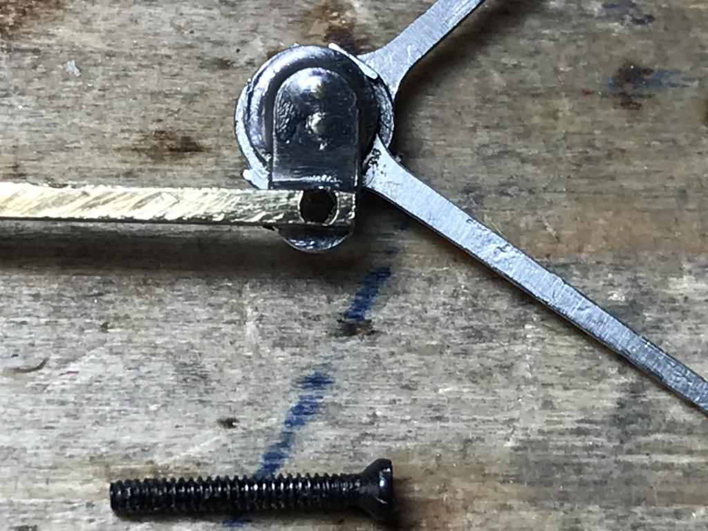

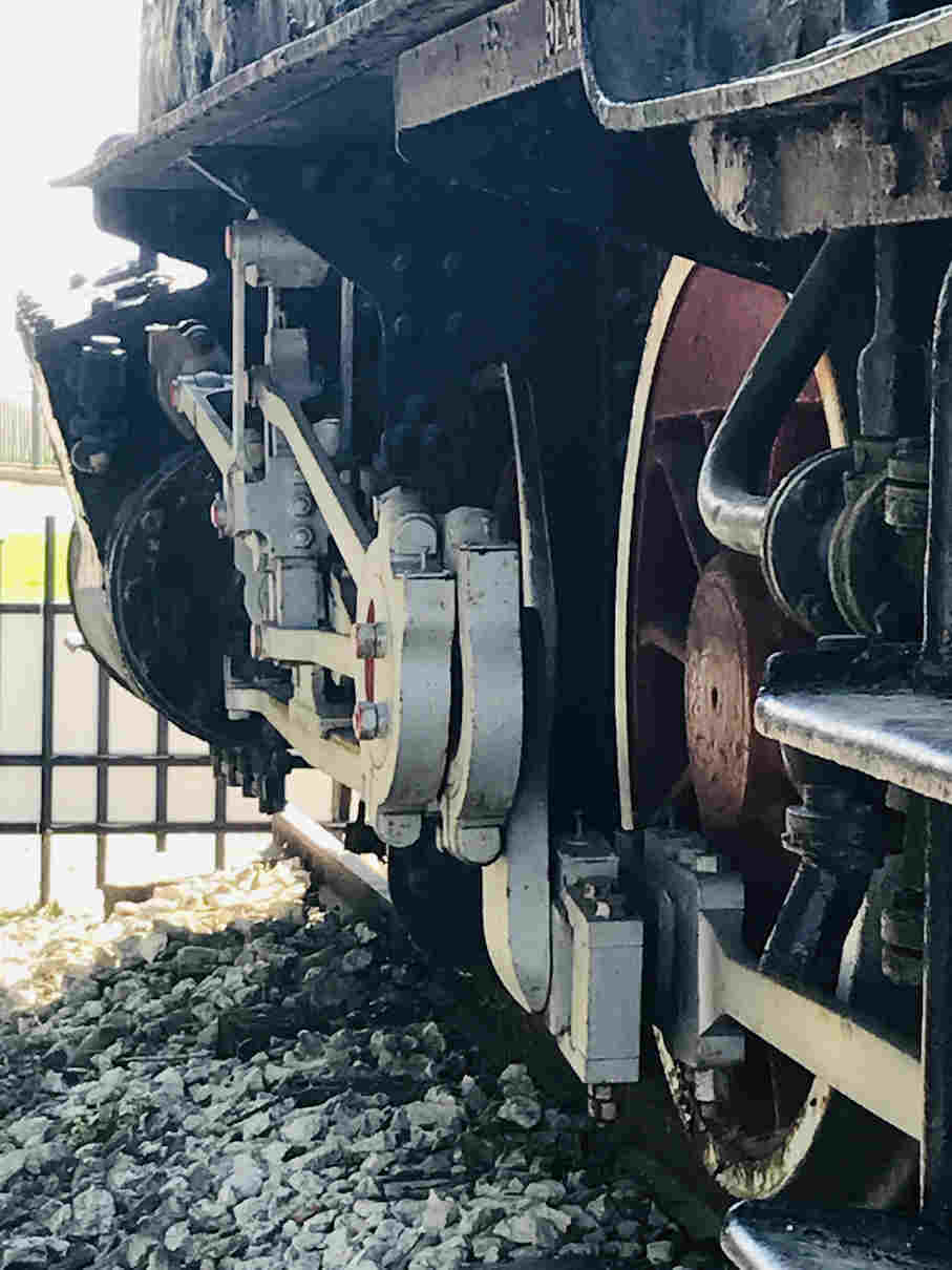

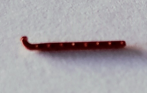

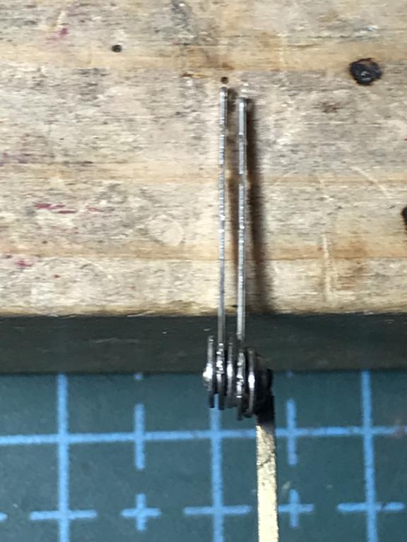

Grazie a tutti per l'interesse !
Confermo lastrina da 0,3mm anche per poter piegare al meglio. L'artifatto del video è dovuto a quanto detto sopra.
La biella motrice e quella accoppiata sono raddoppiate nello spessore ed indipendenti dal piede di biella che porta eccentrico e bielle di distribuzione.
Queste ultime e tutta la movimentazione della distribuzione sono ad un solo spessore per diminuire gli ingombri; sono pero' rinforzate le bielle della distribuzione
per collegarsi ad entrambi i lati del settore oscillante.

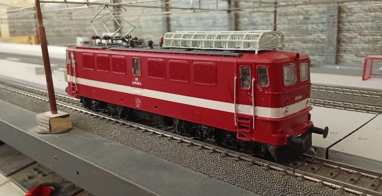

caspita complimenti io non arrivero' mai a certi livelli
io mi limito a cose molto piu semplici
quando l'ho comperata alcuni mesi fa c'era solo la carrozzeria PIKO nuda ne vetri ne respingenti ne altro pagata meno di 10 euro
l'ho ricostruita cercando di farla piu somigliante possibile, ho fatto la versione della sudostbahn perchè aveva la verniciatura piu semplice poi l'ho motorizzata marklin
ecco il risultato
ae476sob.jpg [ 286.09 KiB | Osservato 2159 volte ]
ora in lavorazione la seconda uguale x l'amico Dikran

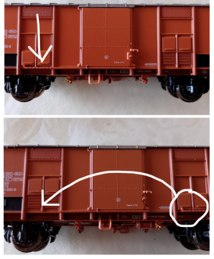

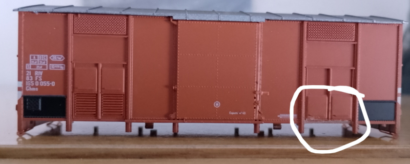

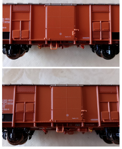

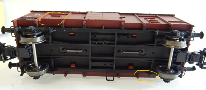

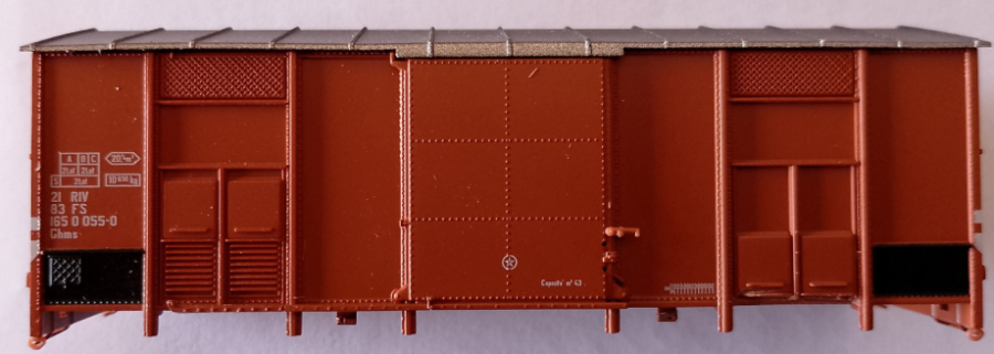

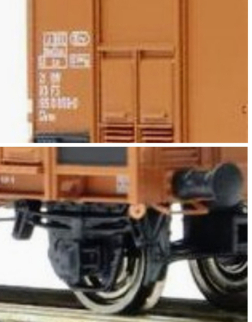

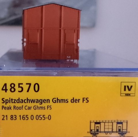

Modifica fiancata errata carro Ghms Brawa.
Prossimo passo ricoloritura in tinta più adeguata.
