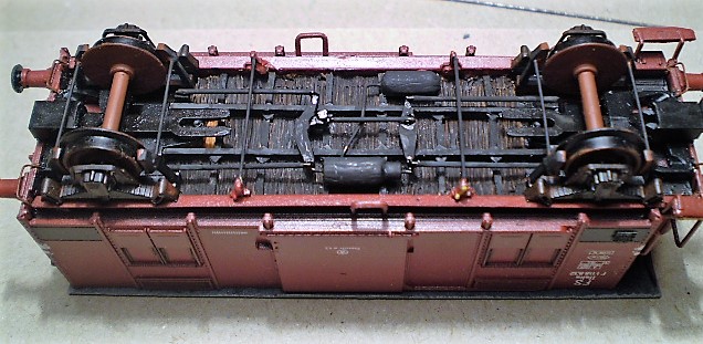

PC200016_0001.JPG [ 111.26 KiB | Osservato 133 volte ]
Secondo me, i ganci ROCO vanno benissimo per i carri TTM
