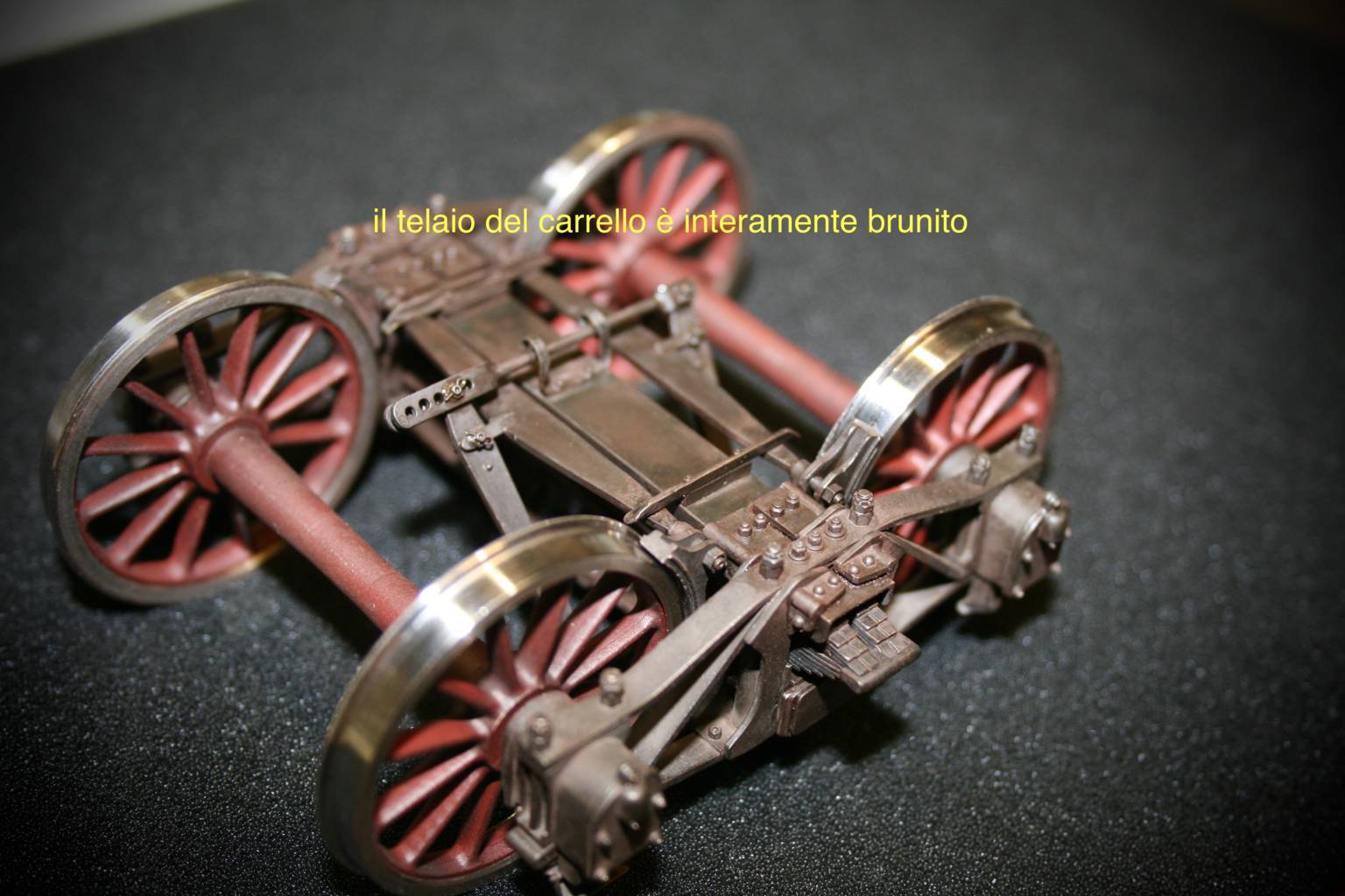

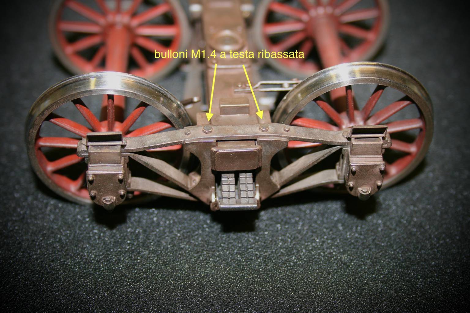

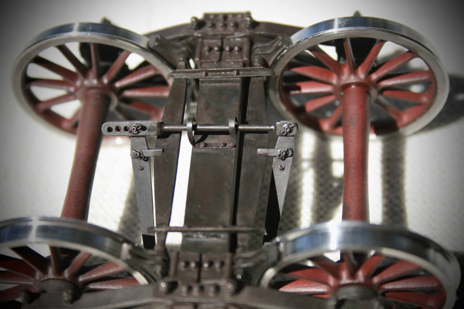

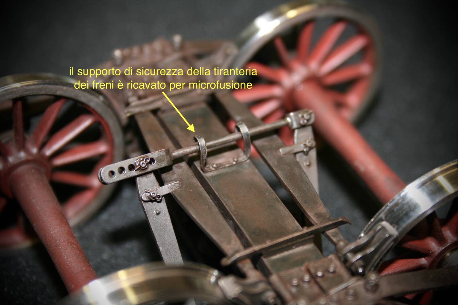

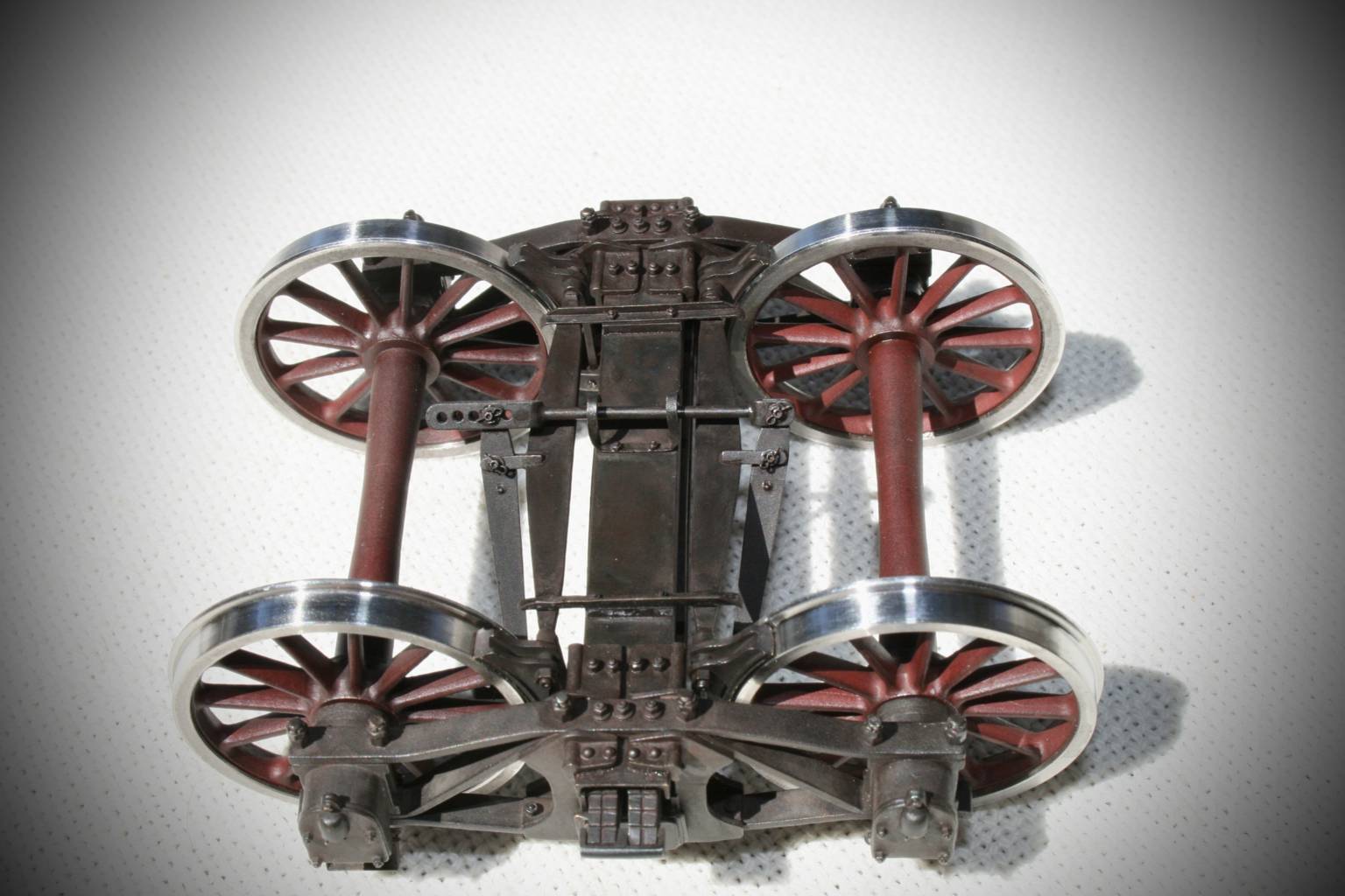

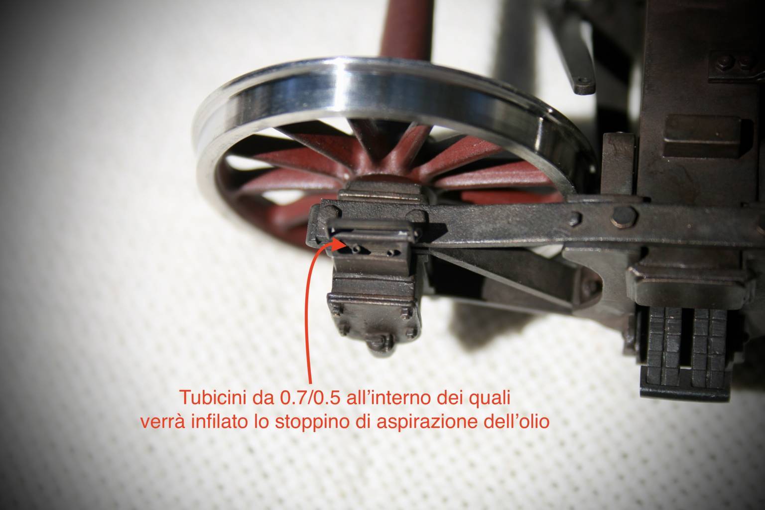

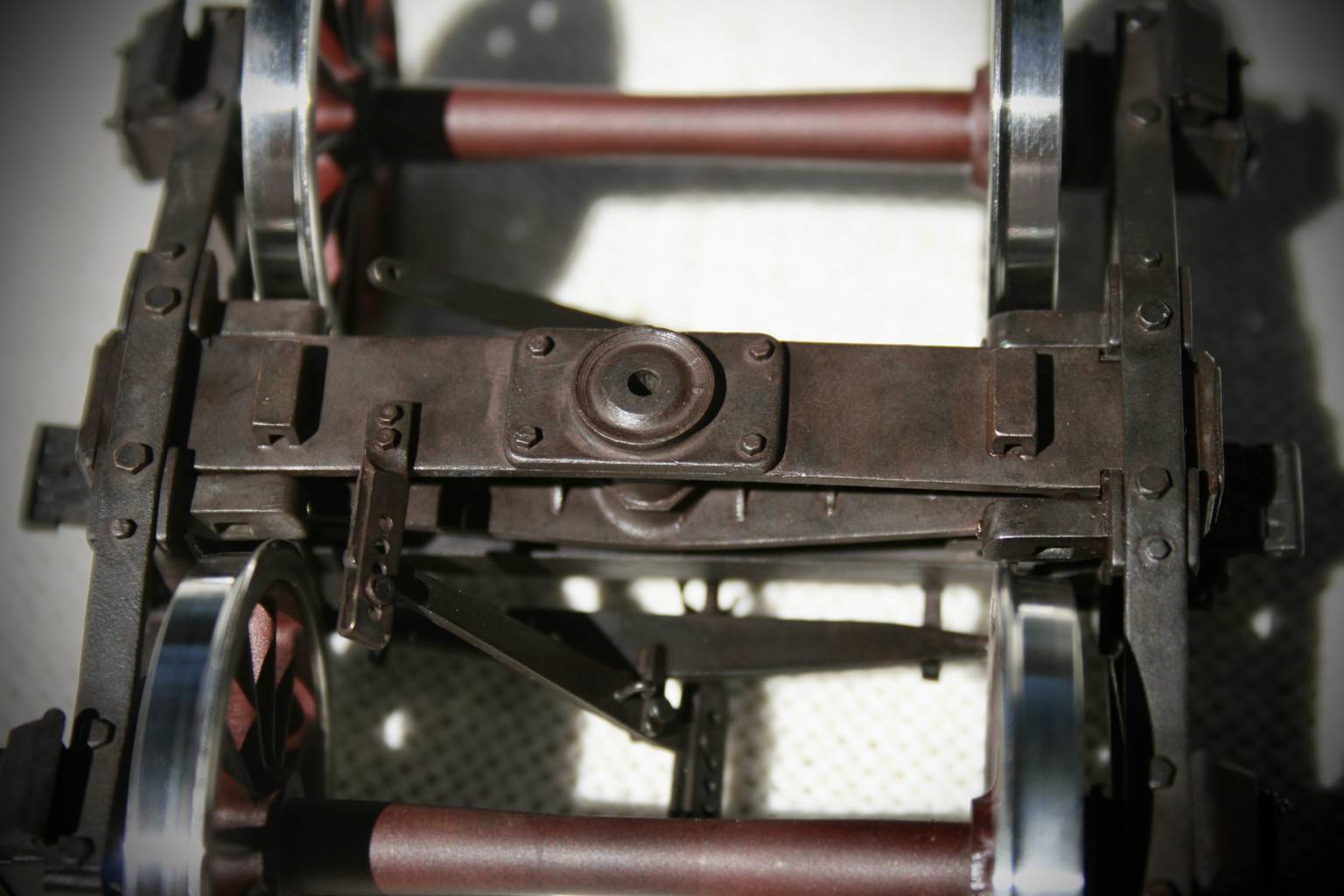

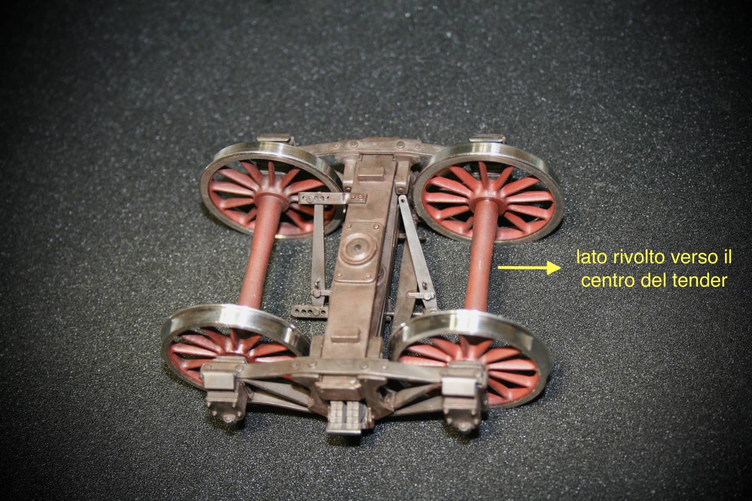

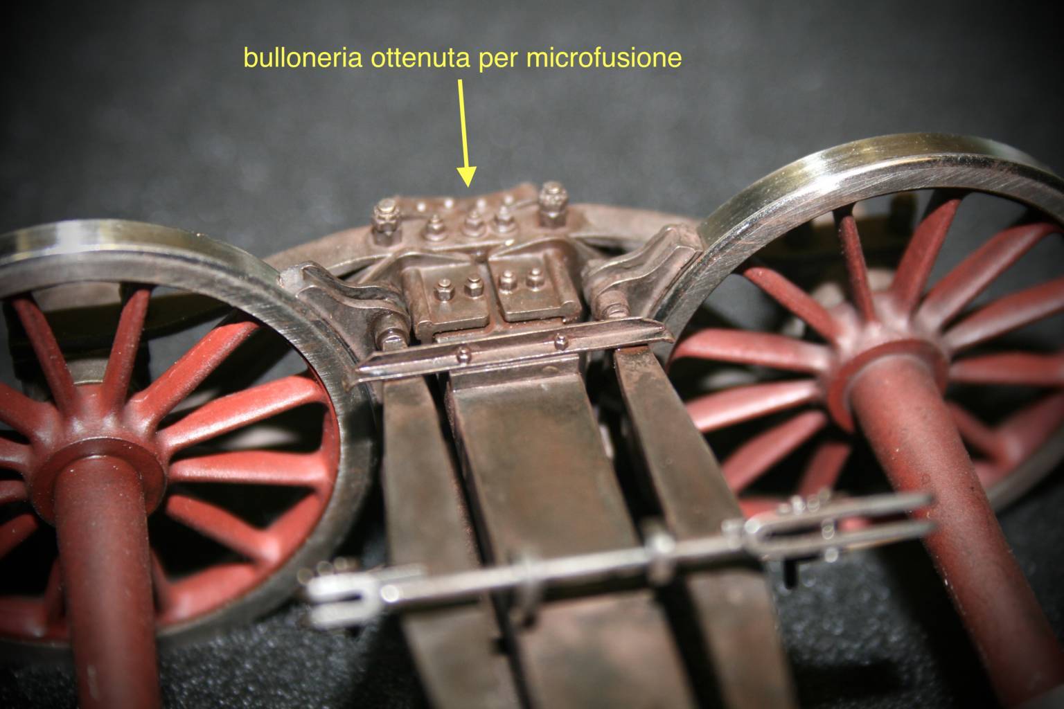

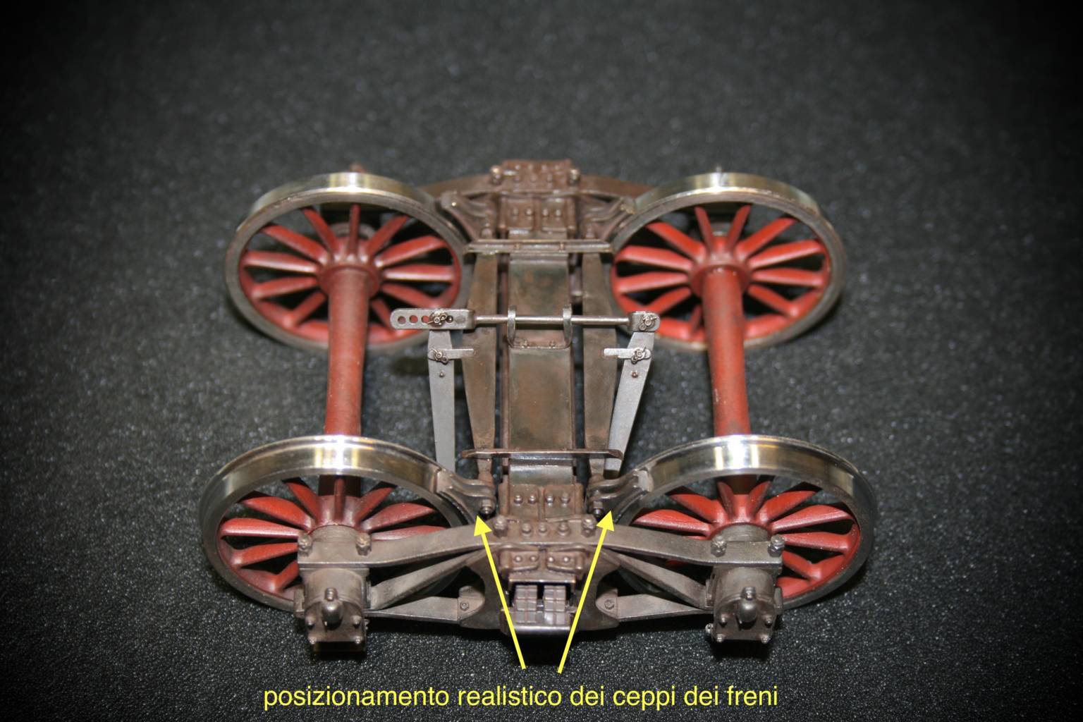

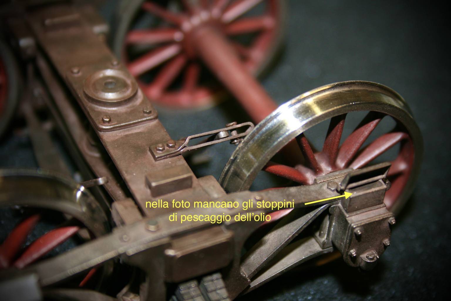

Oggi presento il carrello del tender finito.
Per fortuna le varie fasi del montaggio hanno soddisfatto le aspettative, e i timori riguardanti la preventiva verniciatura rispetto alle varie fasi del montaggio si sono rivelati ingiustificati.
Purtroppo le foto fatte in un ambiente privo di luce naturale tendono a evidenziare in modo poco realistico l’aspetto dei pigmenti.
Lo scorrimento delle ruote è molto fluido, i cuscinetti a sfere occultati all’interno delle boccole sono veramente efficaci e silenziosi.

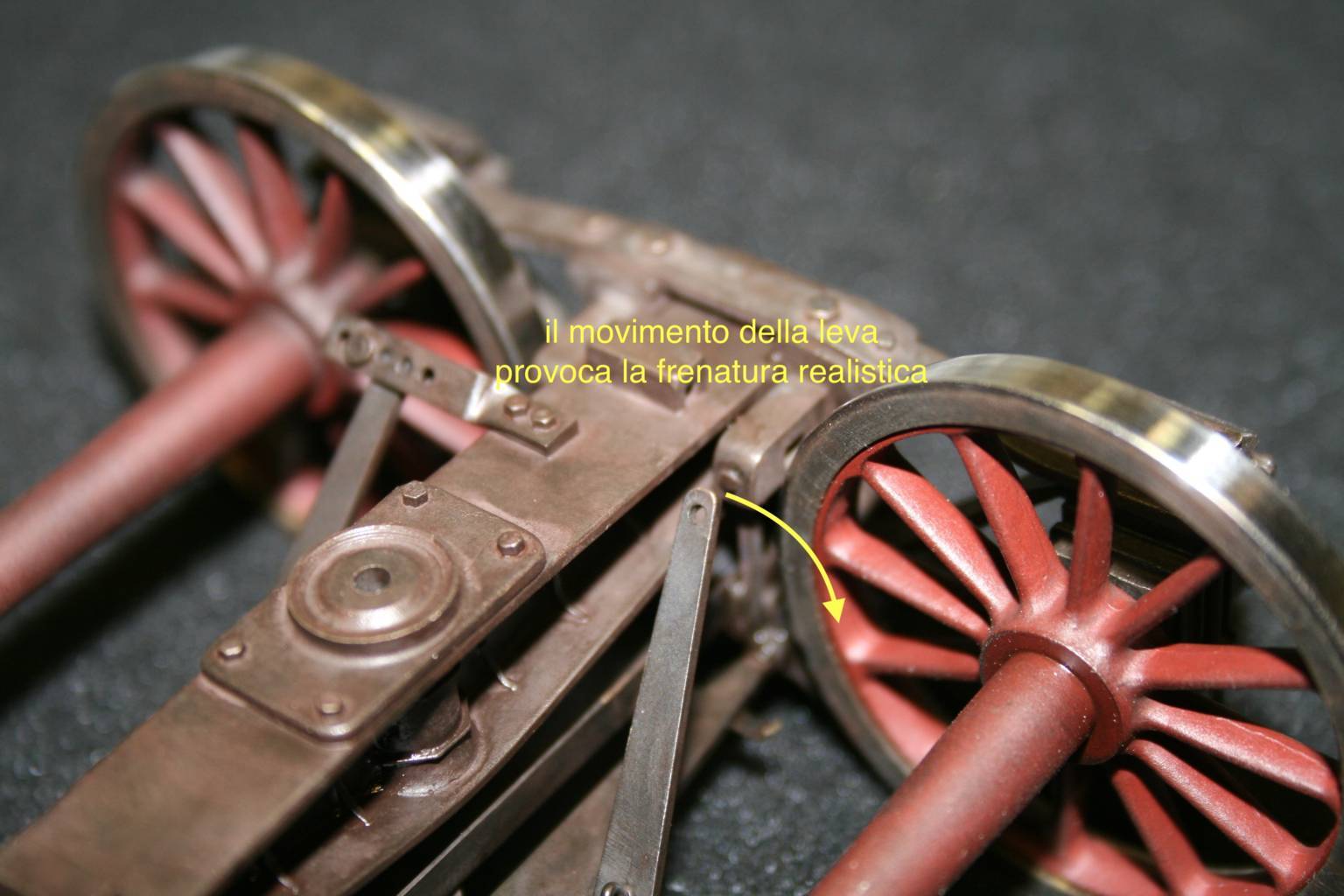

L’azionamento del leveraggio del freno provoca una realistica frenatura delle ruote.
La scelta di rifinire mediante brunitura tutta la struttura del carrello è finalizzata ad evidenziare al meglio il lavoro estremamente sofisticato del fonditore, al quale vanno i miei dovuti ringraziamenti.
Manca da provare la corretta efficacia della lubrificazione attraverso gli oliatori posizionati sopra le boccole.

Bentornato!
La brunitura è bellissima, si vedono un sacco di dettagli.
Curiosità, non sono esperto: perchè olio sui cuscinetti a sfere? sui cuscinetti a sfere non ci va il grasso?

Riguardo la brunitura, vedrò di fare qualche foto sfruttando la luce solare in modo da ottenere un risultato migliore dal punto di vista cromatico.
L’uso dell’olio per i cuscinetti deriva dalla volontà di imitare la procedura reale, ma anche dalla oggettiva impossibilità di ingrassare i cuscinetti una volta assemblato il carrello.
Realisticamente devo ammettere che la questione rimarrà più teorica che pratica, trattandosi di un modello complessivamente statico…
Un saluto
Roberto

MessaggioInviato: venerdì 19 giugno 2026, 12:52
Nome: Stefano Minghetti
Messaggi: 2003
Località: Faenza
Sempre stupefacente.

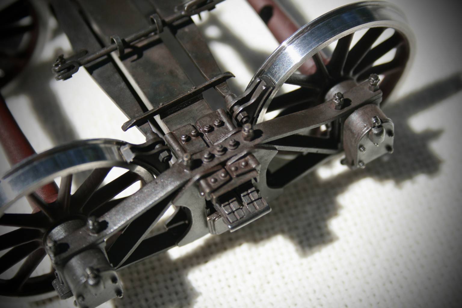

E' assemblata solo con viti o ci sono anche stagnature ?
Stefano Minghetti

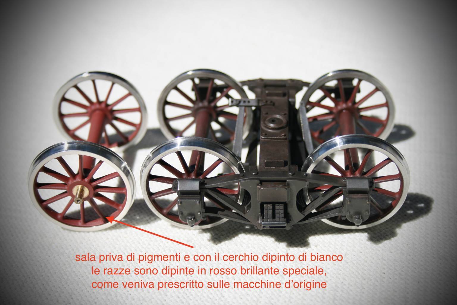

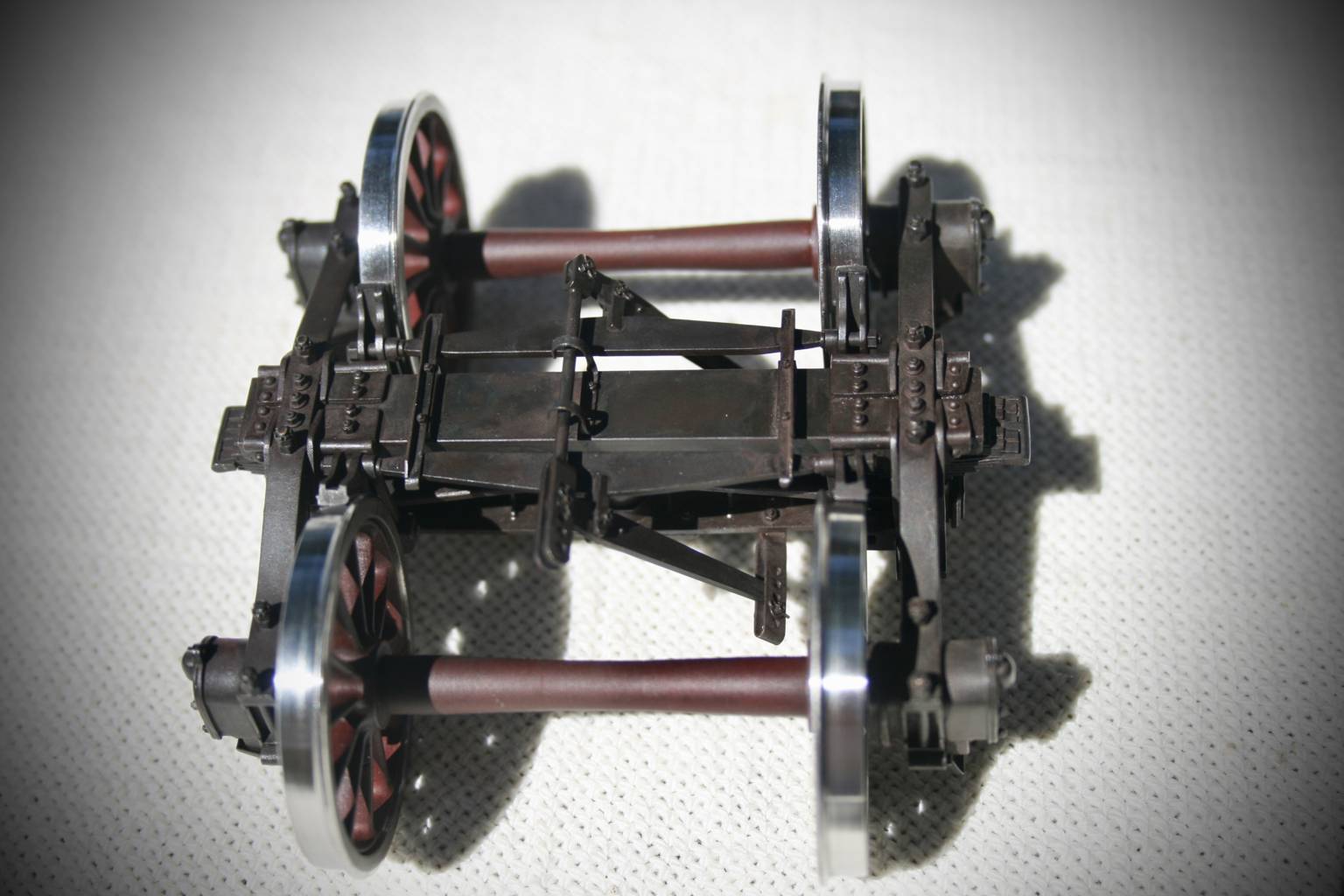

Alla luce naturale l’aspetto cambia radicalmente. Per confronto ho inserito una sala senza pigmenti.
Rispondendo alla domanda, direi che a parte le boccole e lo scatolato centrale di sostegno del traliccio, tutto il resto è assemblato come nella realtà, ovvero mediante bulloneria.
