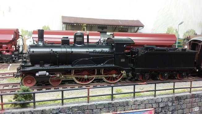

Potrebbe essere questa di Piranese
20240526_185250 - Copia.jpg [ 109.79 KiB | Osservato 1407 volte ]
Fotoincisioni , metallo bianco e tanti pezzi fatti da me
Giancarlo

Bella! Verniciata superbamente! Nitro + aerografo? A che diluizione ? A che pressione ?

Semplicemente bomboletta nero semilucido Tamya su fondo Tamya .
Giancarlo

Questa sì! Sono senza parole… Non s’impara mai abbastanza…
Che dire … Chapeau !

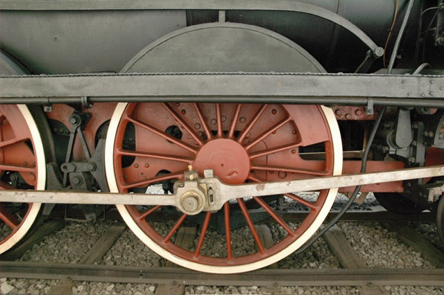

Caro Giancarlo complimenti !!!
Oltre al kit Piranese ne esisteva un altro più dettagliato anche con la distribuzione interna riprodotta ( forse il modellista si chiamava Nico Bobo ? ).
Comune ai modelli é la biella motrice esterna a quella di accoppiamento ( ovvi motivi circolabilitá ) rispetto alla originale nella quale insolitamente la biella di potenza é interna a quella di accoppiamento!!!

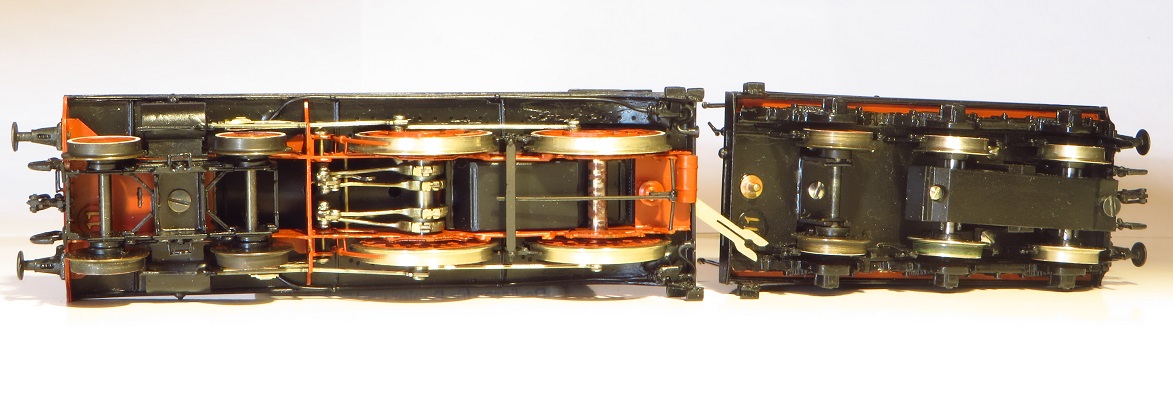

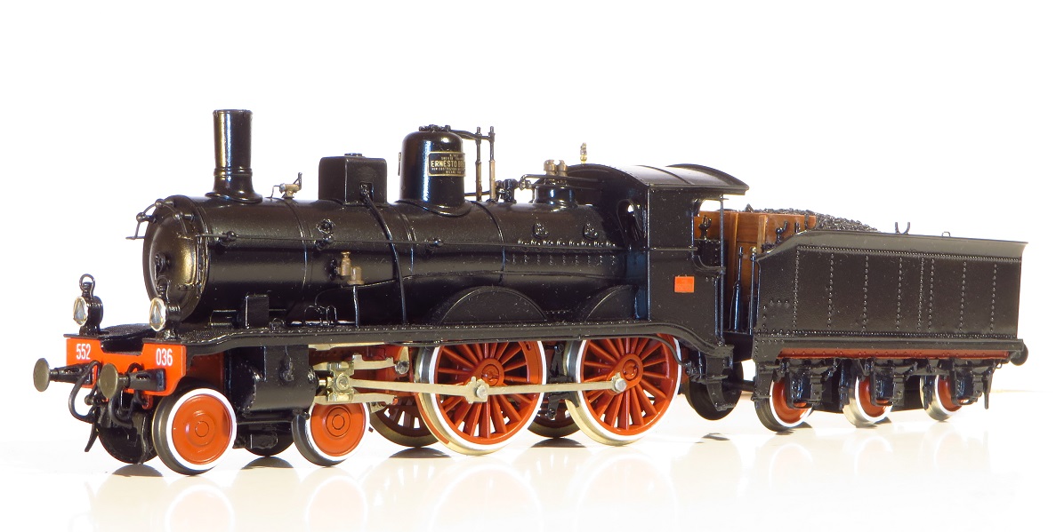

Il modello della 552 036 che NAZARIO BOBBO mi diede(1996/97), con motorizzazione nel tender e distribuzione interna riprodotta.

Bellissima realizzazione ma penalizzata dalle ruote Romford (vedasi la snellezza delle originali).
