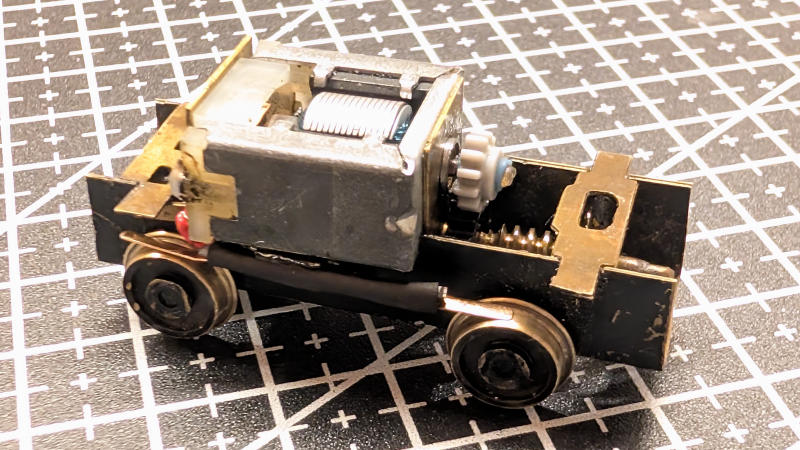

Avrei bisogno di "svecchiare" questo modello con una nuova motorizzazione.
Non mi sono mai cimentato in un lavoro del genere e volevo sapere se qualcuno riesce a dirmi se la cosa è fattibile o meno.
Vi allego la foto dell'attuale motorizzazione del mio automotore.
La cosa importante è riuscire ad avere un carrello che si muove piano e non a velocità di formula 1.
Eventualmente le dimensioni del carrello sono circa 4,5 cm x 2 cm .
Se qualcuno pensa di potermi dare consigli lo ringrazio!

Passo assi e diametro ruote?

Che razza di motorizzazione ? Non si vede la ruota che dovrebbe trasmettere dall' asse motore all' asse della vite senza fine. Per ridurre la velocità si dovrebbe cambiare quel rapporto di trasmissione
Diametro ruota 0,9 cm
Passo tra i due assi 2,8 cm
È una motorizzazione realizzata tutta artigianalmente su telaio in fotoincisione.
Risale credo a fine anni 80 o ai primi anni 90.
Pensavo di cambiare tutto il carrello, adattando qualche altra cosa, perché ogni volta smontare la locomotiva mi fa saltare i nervi....pulirla...ingrassare ed oliare tutto ti mette davvero duramente alla prova!
Avevo rifatto da 0 le prese di corrente, ma non è migliorato niente o quasi....

https://youtu.be/X7C90o_rN9Q?is=Ri6bJ0HSEaKsOih8
Oltre al classico carrello Tenshodo ora rinnovato, ma quasi introvabile in UE , c’è questa possibilità
