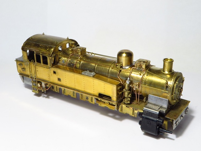

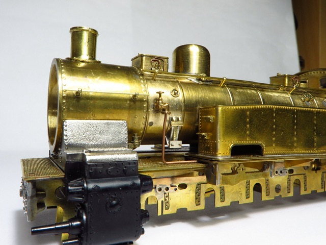

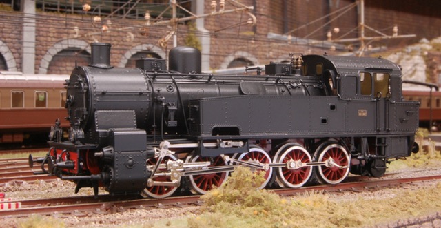

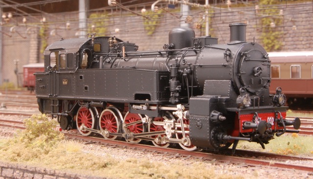

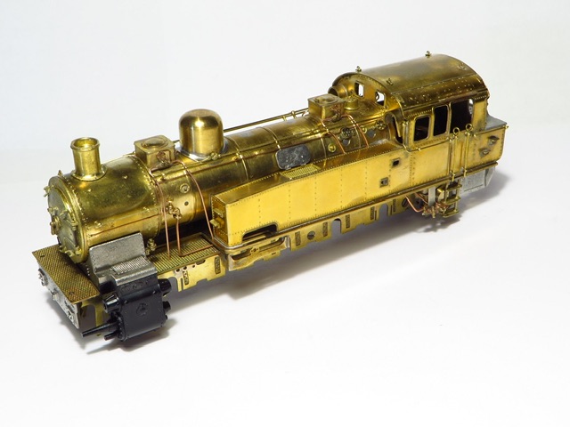

Tempo fa chiesi al caro amico Giuseppe Pozzo, che conoscete come “ Modeller “, se aveva voglia di costruire una “ Perina “ speciale a partire dal kit Merker e Fischer della Br 94 tedesca.
In particolare la 897 002 si trovava a Bologna quando Hitler venne in Italia nel 1938 e, seppur fugacemente, compariva nel filmato inerente questo storico viaggio .
Avevamo poi le poche solite fotografie e le notizie delle modifiche via via avvenute.
In sintesi oltre ai soliti iniettori, saracinesche di mandata acqua, fanali e accessori FS, la nostra era stata privata del vistoso preriscaldatore tra duomo e sabbiera e della relativa pompa Knorr .
Più tardi probabilmente venne anche privata della sabbiera posteriore presso la cabina .
Decidemmo alla fine di riprodurre la Pierina come era nel filmato , unico documento certo .
Qualche foto ed un breve filmato youtube valgono più di altre parole.
https://youtu.be/0DPHPtvHHfM?is=1Wp5A4FFe1reDwOq
Grazie a voi e soprattutto a Modeller !
IMG_8042.jpeg [ 67.37 KiB | Osservato 373 volte ]
Commento file: Tetto modificato
IMG_5232.jpeg [ 63.65 KiB | Osservato 373 volte ]
Commento file: Supporto pompa Knorr autocostruito
