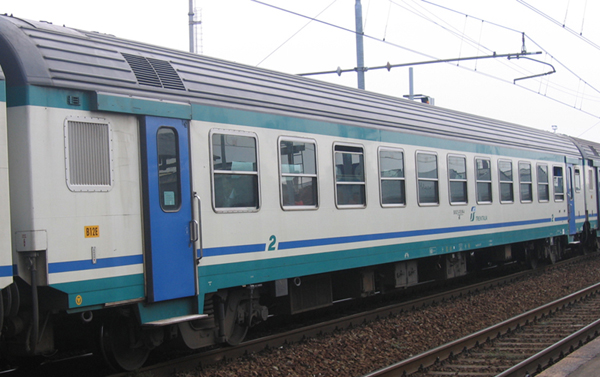

Buona sera a tutti.
Vi chiedo quanto segue: se un povero matto volesse rendere il sottocassa delle carozze MDVE Rivarossi e Lima uguali al vero come de ve fare?
E' costretto a rubare una carrozza alle FS per farsi tutte le misure con comodo, oppure esistono disegni, libri, siti o altro da cui ricavare le informazioni neccessarie per la realizzazione di un sottocassa pari al vero?
Se tale questito è già stato affrontato in qualche altro post, chiedo scusa. Ho usato la funzione "CERCA" ma non ho trovato nulla a riguardo, almenochè abbia travisato.
Grazie per la vostra disponibilità e pazienza.
Dimitri.

Qualcosa si trova nel libro del Principe,altro nei vari articoli delle 3 riviste, sia alla presentazione
dell carrozze(poco)che quando sono state aggiornate,a memoria pero' dire quale numero di TT
o iT proprio non saprei.

gmg20, prima di tutto grazie per la tua cortesia, secondo, ne approfitto per chiederti: qual'è il libro del Principe?
Saluti, Dimitri.

Il grosso delle notizie dovrebbe essere in le carrozze italiane bagagliai postali,ma è esaurito e introvabile,cè qualcosa in nozioni veicoli fs per trasporto viagg e ovviamente in convertitori statici;nelle carrozze italiane fà vedere un po' ma non tratta lo specifico di ogni tipo,il libro si trova ancora(sconta la concorrenza di quello di Voltan,non solo sui modelli ci sono i doppioni)è comunque basilare trattando tutto fino alle 59.
Senti se hai MOLTA(ma davvero molta sono piu' lento di un bradipo)ti cerco tutto quello che
ho in archivio.

Il sottocassa è lo stesso della foto anche nelle mdve vecchia livrea?
Sinceramente ammetto che al sottocassa ci faccio sempre poco caso ... :lol:

Xcelioth dipende:epVa (xmpr1)sottocassa identico se con 2 ritirate cassa solo pellicolata(o verniciata in questo caso imperiale bianco);epVb sottocassa direttamente dipendente dalla trasformazione(resta la differenza tra pellicolate nomalmente con imperiale d' origine e ricondizionate, comunque per TUTTE interno a colori variati)se climatizzate cambia,ma cambia la fiancata(sportello armadio)i vetri(alternativamente chiusi o apribili);epVc\VI tutte trasformate e no con sottocassa modificato(e TUTTE con porte modificate in epVI).
