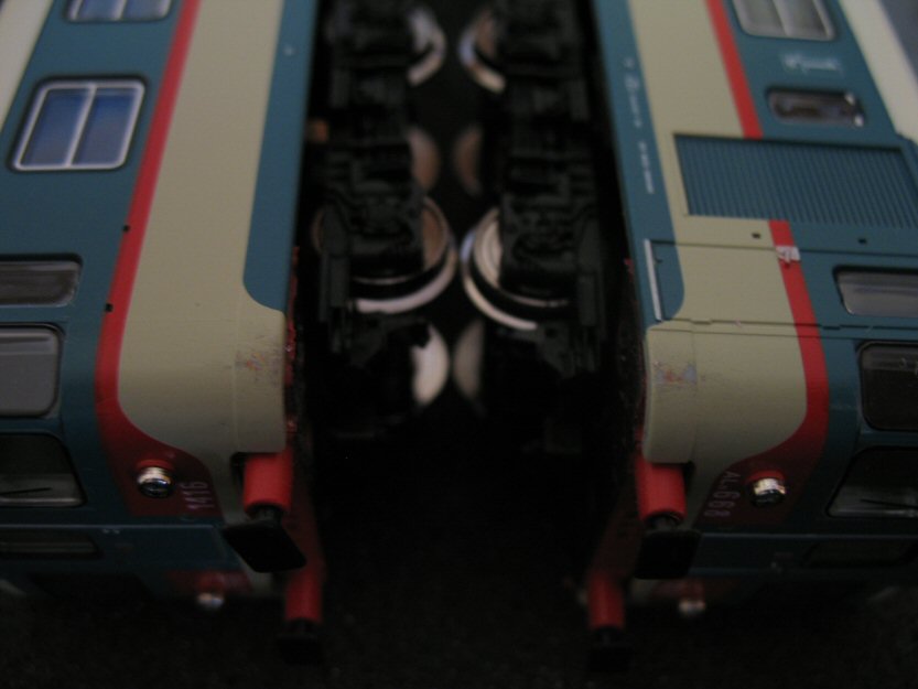

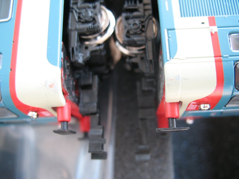

ciao a tutti.. Vorrei sapere come procedere per nascondere delle piccole ammaccature sui modelli .. E' possibile riverniciare? L'articolo in questione è l' Aln668 della vitrains (art.1020) .. Il colore da rimettere sarebbe bianco crema.. Come posso fare? Allego 2 foto per farvi vedere l'entità del danno...
Grazie a chiunque mi risponderà.
Luca

se hai solo abraso la vernice , prima carteggi per appianare il tutto con una carta 1200 , poi , colori Toffano appositi ( fai prima una prova per verificare che siano identici) poi mascheri intorno e fai delle leggere passate con l'aerografo .
Se invece è bollata , devi prima stuccare e poi fare quanto sopra...
