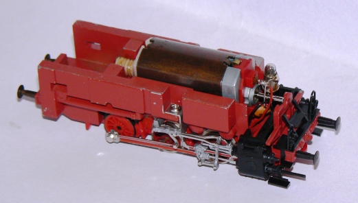

Grazie Fulvio,
in effetti i due telai sono leggermente differenti, evidentemente il tuo è decisamente più aggiornato! D'altra parte anche il motore è il nuovo modello col volano mentre il mio è senza volano e tenuto in sede con un bulloncino (il tuo con una molla se non sbaglio).
Domani vedo di fare qualche foto al mio materiale.
La cosa importante che deduco dalle tue foto è che la piccola flangia del biellismo a contatto con il telaio (nel mio caso forata per ospitare la vite che lo blocca) deve essere allineata con la parte interna dello scasso, lo scasso è infatti profondo (nel mio) 6 mm mentre la flangia è larga 5 mm, nella tua foto si vede bene che il millimetro di differenza va lasciato verso l'esterno. Domani comunque faccio un supplemento di misure (e qualche foto), voglio essere sicuro che il biellismo alla fine sia perfettamente parallelo al telaio!
Il completamento del montaggio sembra vicino......

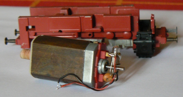

Ciao Fulvio. Eccomi quà con qualche foto!
Innanzi tutto il telaio:
Telaio.JPG [ 66.73 KiB | Osservato 4786 volte ]
come vedi si tratta di un telaio più semplice rispetto al tuo. E' anche evidente uno dei due incassi nel quale va praticato il foro che trattiene il biellismo.
Motore.JPG [ 92.06 KiB | Osservato 4786 volte ]
eccoti anche una foto del motore, privo di volano ma di dimensioni decisamente generose. Nota che oltre ad un piccolo condensatore è anche saldata in posizione una lampadina che fa accendere il fanale frontale. Il motore è fissato al telaio mediante un bulloncino.

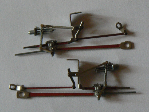

Biellismi.JPG [ 143.12 KiB | Osservato 4786 volte ]
ed ecco infine i biellismi completi e nuovi di zecca che acquistai 7 anni fa. Sono anche loro leggermente differenti dai tuoi che, se non ho visto male, hanno dei particolari bruniti. Le flange sono prese di lato per cui non si vedono i due fori predisposti per la vite di fissaggio al telaio. Come ti ho detto, credo che le flange vadano a ridosso della parte interna dello scasso.

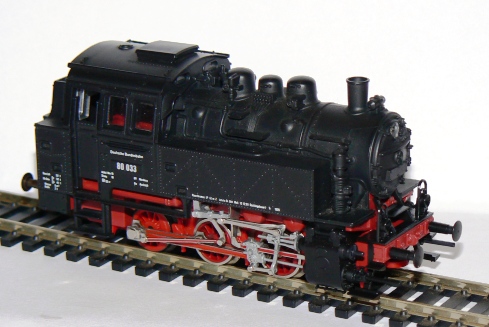

Non so se ti va di metterci ancora le mani, ma potresti aggiungere qualche dettaglio di colore qua e là (ad esempio il rosso delle scalette della cabina o del pancone)
Ti metto un paio di foto giusto per stuzzicare l'appetito :wink:
