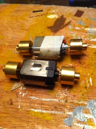

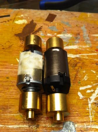

Finalmente ho trovato il tempo per fare il trapianto del motore HORNBY Rivarossi HR2030/8 (ETR 242) sul mio LIMA ETR233. Iniziamo per dire che il HR non ha codice ne marca quindi scordatevi di trovarlo al di fuori del codice Hornby. Qui di sotto un paio di foto in cui (per distinguere i due) il Buhler ha un giro di nastro bianco. I due prodotti sono molto simili sebbene l'HR é di un soffio piu grande. Entra comunque bene nelle staffe originali e la lunchezza con i due assi non pone alcun problema. Il funzionamento ora é perfetto (devo ancora provarlo sotto sforzo delle carrozze per vedere se perde un po di velocita che ora é eccessiva per la scala). Il piccolo neo é che questo motore é andato esaurito anche dalla Hornby ma sono convinto che altri modelli HR lo montano (non fosse altro che per fare delle economie di scala). Tuttavia in assenza di codice e nome produttore impossibile ritrovare la compatibilità a meno che non ce lo dica la Hornby.
Adesso mi devo mettere all'opera nell'illuminazione interna delle carrozze ma se ora la motrice so smontarla con falicilità, le carrozze intermedie non mi sembrano cosi immediate e non vorrei danneggiare il modello. Altro impegno certosino in vista...
Ciao Maurizio

Piccolo aggiornamento su questa vera e propria avventura. Dopo aver montato il motore tutto sembrava andar bene la prima volta. La secondo volta pero qualcosa si é inceppato. Come notai dall'inizio il motore mi sembrava piuttosto "violento", fatto sta sta che al primo inceppamento si é spezzato un albero di trasmissione (sono riuscito a trovarlo ma stanno scarseggiando). In attesa di ricevere il pezzo di ricambio ho notato che uno dei carrelli 'inceppa' nella rotazione. Liberando i due assi, mi sembra che la cascata di ingranaggi funzioni fluidamente mentre con i due assi montati blocca leggermente nella rotazione sempre allo stesso punto (sembra). La mia domanda quindi é: come faccio a verificare se si tratta dell'ingranaggio di uno dei due assi che pone problema? A vista sembra tutto perfetto. Vorrei solo evitare di spezzare anche il prossimo albero di trasmissione.. Qualcuno ha riscontrato lo stesso problema?
Maurizio
