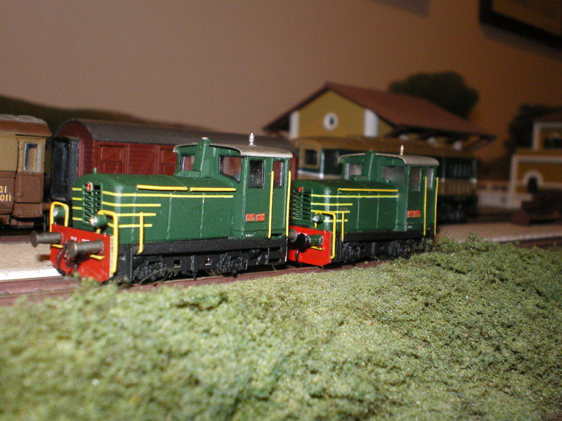

Ecco due dei miei automotori realizzati da lastrina dell'amico Marco Camatarri.
Due motorizzazioni diverse, ma tutt'e con 'propulsore' Faulhaber.
Il 216 è apparso su TTM n°43, dove potrete vedere come è stato motorizzato.
IMGP0587.jpg-1.jpg [ 158.72 KiB | Osservato 1930 volte ]

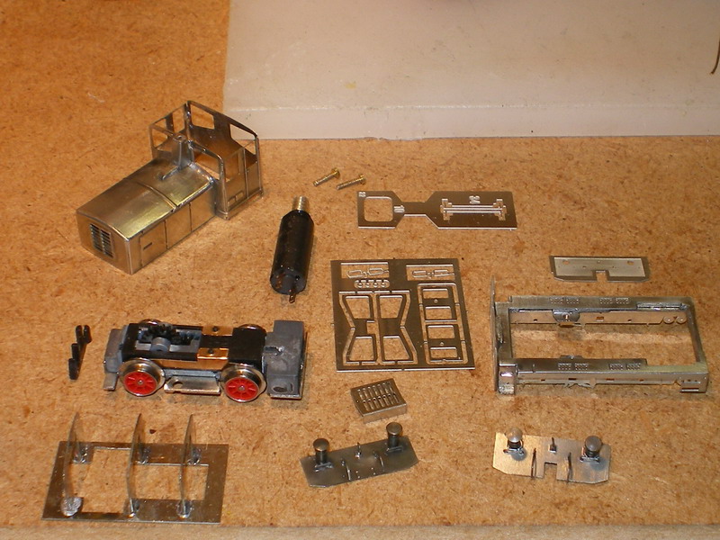

Un 216 in costruzione. Le prime lastrine realizzate da Marco erano in ottone; questa, come si può notare, è in alpacca.
IMGP4470.jpg-1.jpg [ 165.08 KiB | Osservato 1930 volte ]
