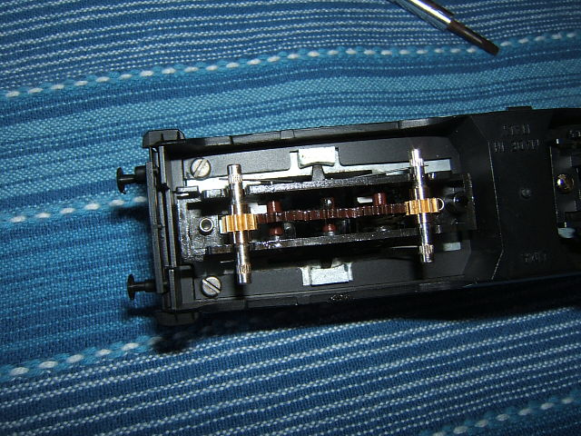

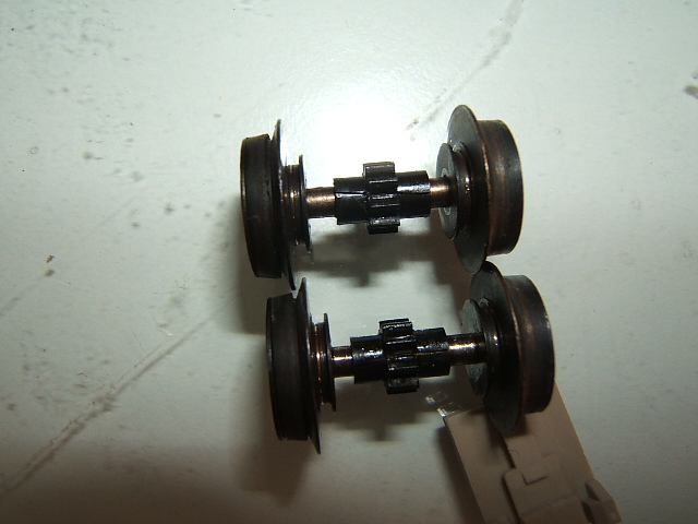

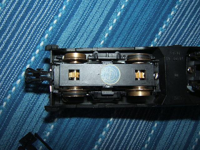

Dopo avere preso ad un ottimo prezzo all'asta il suddetto Locomotore che a quanto pare non era mai uscito dalla scatola mi sono accorto durante le prove che aveva un problema , il motore non girava rotondo un Tac ! ad ogni giro mi diceva che qualcosa non funzionava come doveva ,inoltre ogni tanto non partiva , smontato si è capito subito cosa non andava .
Gli ingranaggi degli assali erano spaccati al centro ,probabile un difetto di fondo ho già visto qualcosa in rete sempre con il medesimo ingranaggio della lima (ma non solo questa marca) .
Fortunatamente ho trovato in rete una ditta che vende pignoni per motori elettrici in Ottone ad una miseria :D (per chi non lo sapesse anche le slot car utilizzano gli stessi ingranaggi con diametro 6mm Modulo 0,5 e 10 denti foro da ripassare a 2,5 entra ad interferenza sulle righe dell'asse utilizzando una morsa per spingere l'ingranaggio nell'asse stesso )
Una volta inseriti ho ridotto la largherzza del dente lasciando due spalle da 3,5 mm di diametro per lato con il tornio e rimontato tutto , ora gira Molto bene e sono sicuro che almeno questi non si romperanno più :mrgreen:

Ok link mandato ,onestamente dormo più sereno con questi ingranaggi che con quelli di plastica originali visto il modo in cui si sono rotti (da soli) :wink:
Sulla durata credo che sia meglio comunque se sono sempre ben ingrassati .
Puoi provare a segare in due un pignone è piuttosto largo dovrebbe tenere anche senza spallamenti così eviti di lavorarlo al tornio .
P.S. Per miseria intendo 6.38 euro spedizione compresa per 2 pezzi ,arrivato in 4 giorni dalla germania ordinati lunedi arrivano oggi venerdì e sono pure in sardegna :wink:
Buone riparazioni a tutti ,Sperando non ce ne sia mai bisogno :D
Saluti Gianluca .

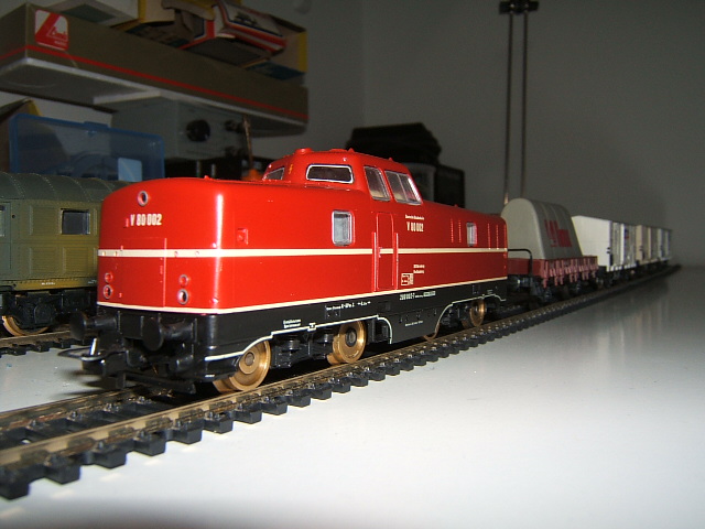

Una Foto della Bestiaccia Appena uscita dall' Officina !!!

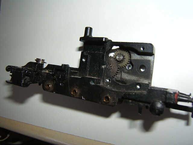

Ciao rispetto il tuo parere anche se non lo condivido affatto e te ne dò una dimostrazione del perchè.
Ti allego una foto di una locomotiva Marklin che ha sempre avuto ingranaggi misti metallo/plastica e adirittura quello in plastica è quello più piccolo(meno denti più usura) queste loco hanno girato talmente tanto che avevano il pattino completamente consumato, ma gli ingranaggi sono a posto (non è l'unica che ho smontatoe queste loco sono vecchissime ) questo è solo un esempio dei tanti che ti potrei fare .
Riguardo reperibilita o costruzione ingranaggi per mè non è un problema o sia una fresa verticale/orizzontale con le frese a modulo per fare questo lavoro che una cnc
Ma lavorate per Lineamodel??? :mrgreen: :mrgreen:
Quelli in derlin li ho tovati anche in altri negozi a 4 soldi che sono gli stessi delle slot car ,senza spendere 50 euro esattamente come quelli di lineamodel che hanno il nervo laterale (sono pignoni per motorino anche quelli )
E comunque non ci vuole molto a capire che un pignone in plastica montato ad interferenza di 20 centesimi non potrà mai girare bene come precisione come uno montato 2/3 centesimi in ottone .
